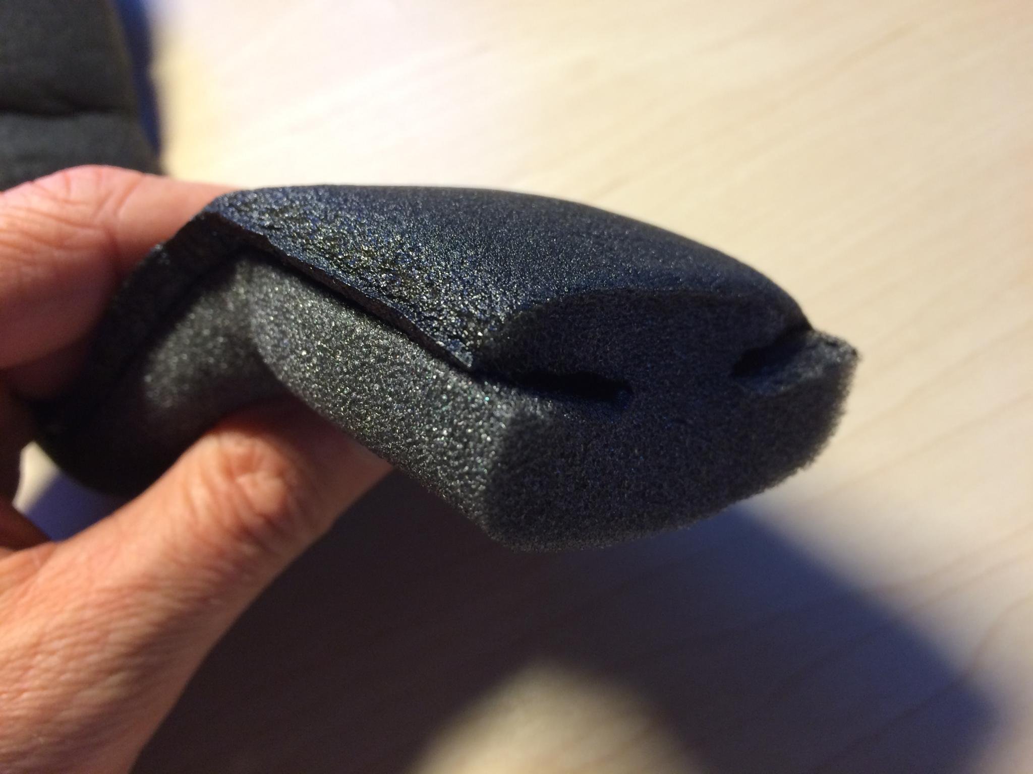

ich habe heute meine neue VW T2 Motorraumdichtung erhalten.
Diese hat zwei verschiedene Seiten, eine etwas festere schwarzer und eine reine Schaumstoffseite.
Wie rum muss diese Dichtung denn jetzt eingebaut werden?
Mit der festeren schwarzen Seite zum Motorraum oder nach außen?
Ich hoffe diese Dichtung ist überhaupt hitzebeständig!?!?!

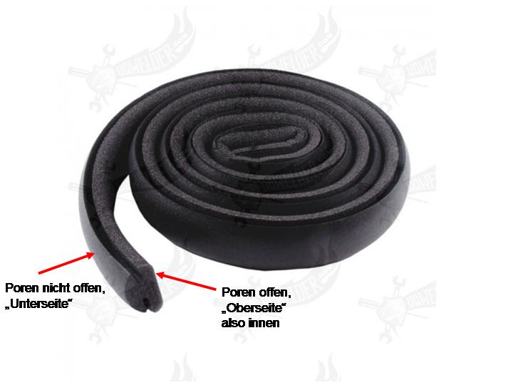

Beiträge: 7802
Re: Neue T2B Motorraumdichtung
so sollte die Dichtung eingebaut werden:
t21975
Beiträge: 216
Registriert: 12.04.2015 21:58
Beitrag von t21975 »
Vielen Dank für die Info!
