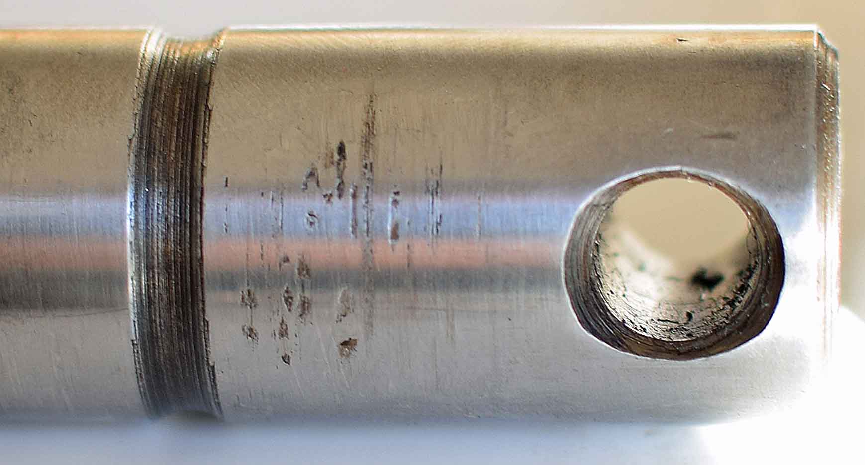

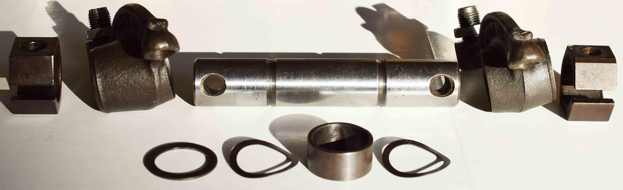

Bei der Kippebelwelle kenne ich eigentlich nur eine Feder, die für den nötigen Andruck der Kipphebel sorgt.
Hier ist es ein Rohrstück, welches ziemlich lose auf der Welle sitzt und in Verbindung mit je 2 Federscheiben
und 2 Unterlegscheiben für Andruck sorgt, wobei hier eine U-Scheibe fehlt, die ich noch ersetzen werde...
Ist der Aufbau ansonsten technisch o.k? Sind die Riefen (ich habe sie nur etwas geglättet) auf der Welle noch akzeptabel- viel bewegung ist hier doch eigentlich nicht?

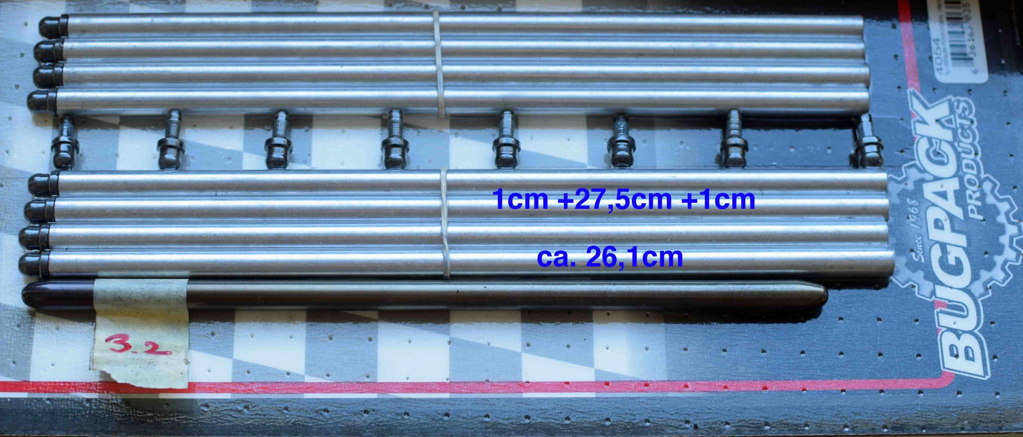

Ich habe die Hydrostößel gegen feste getauscht, kann mir jemand verraten auf welche Länge die neuen Stößelstangen gekürzt werden müssen?
Geht das per Pucksäge oder muss ich damit wieder zum Metallbauer / Schlosser oder irgendeinem anderen Guru?

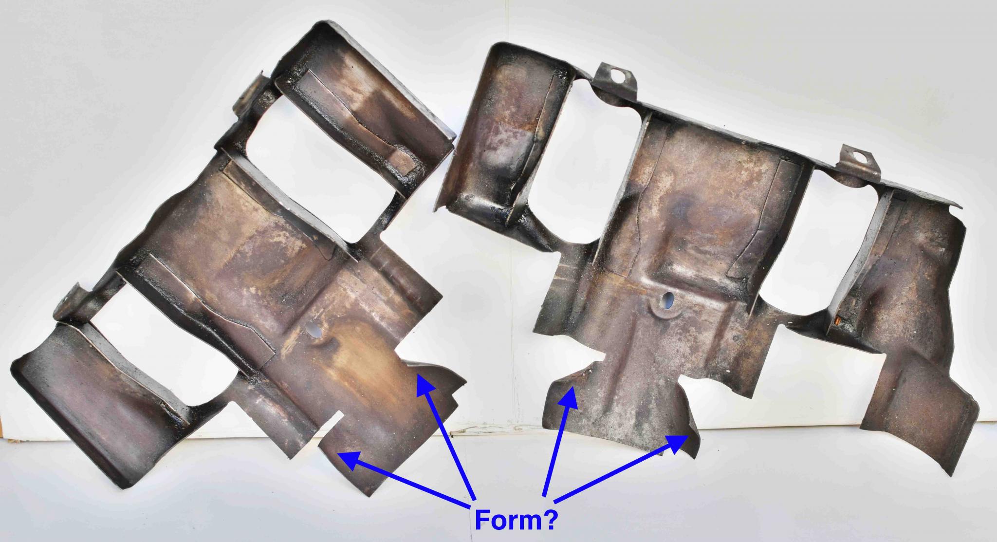

Und für heute zu guter Letzt ein Foto von den unteren Lüftungsblechen... sind das die Typ 4 Idotenbleche oder gibt es die hier gar nicht? Hat jemand mal ein Bild, wie die in original - unverdengelt aussehen.... besser noch von allen Motorblechen- ich glaube bei mir fehlt hier wieder die Hälfte .... was auch sonst :(

kabul hat geschrieben:Bei der Kippebelwelle kenne ich eigentlich nur eine Feder, die für den nötigen Andruck der Kipphebel sorgt.
Ja, hab ich bislang in echt nur auch nur mit Feder und zwei Anlaufscheiben gesehen. Das mit dem Rohrstück wurde meines Wissens nach einmal von Scat so als (Rep.-) Satz verkauft. Der Sinn ist wahrscheinlich (meine Mutmaßung), dass bei "Ventiltriebtuning" sich die Kipphebel nicht allzu weit seitlich verschieben können. Auch die zwei Nuten in der Welle sehen nach "Scat" aus.
Ferner stellt sich mir die Frage, ob da Kipphebel mit einer von der Serie abweichenden Übersetzung eingebaut wurden. Ich könnte jetzt aber nicht mit weiteren Daten bei diesem Thema aushelfen, da ich mich nie mit einem derartigen Tuning auseinander gesetzt hatte.
kabul hat geschrieben:Ist der Aufbau ansonsten technisch o.k? Sind die Riefen (ich habe sie nur etwas geglättet) auf der Welle noch akzeptabel- viel bewegung ist hier doch eigentlich nicht?
... m.E. nach eigentlich Schrott und sollte getauscht werden. Wie sieht denn überhaupt die Bohrung vom dazugehörigen Kipphebel aus?
Wenn überhaupt, würde ich die "schrottige" Seite nach außen setzen, also zur druckabgewandten Seite einbauen.
(Denke jedoch, dass man erst einmal derart improvisieren kann und dann bei Gelegenheit Ersatz einbauen. Da kommt man ja immer wieder dran. :D )

kabul hat geschrieben:Ich habe die Hydrostößel gegen feste getauscht, kann mir jemand verraten auf welche Länge die neuen Stößelstangen gekürzt werden müssen?
Ja natürlich, da gibt's entsprechende Hinweise beim R.Atwell :D :
http://www.ratwell.com/technical/HydraulicLifters.html
kabul hat geschrieben:... Geht das per Pucksäge...
Im Prinzip ja. (Radio Eriwan :lol: )
Gegenfrage: Ist es Dir schon einmal gelungen ein Rohr freihändig schön rechtwinkelig durchzusägen? Dann sollte es wohl möglich sein mit ggf. etwas Nacharbeit.
(Ansonsten: kleine Lehre mit 3 x 90°bauen und dann gegen feines Schleifpapier drehen, ggf. zusätzlich mit Tusche arbeiten.)
Bei 8 Stück ist es allerdings eine Überlegung wert, ob das ein Schlosserbetrieb schneller erledigen kann, kommt eben darauf an wie weit der Weg ist. :|
... und dann natürlich gut entgraten sowie reinigen vor dem Zusammenstecken!(... ist sicher selbstverständlich)
kabul hat geschrieben:Und für heute zu guter Letzt ein Foto von den unteren Lüftungsblechen... sind das die Typ 4 Idotenbleche oder gibt es die hier gar nicht?
Ja, die Idiotenbleche gibt es auch hier meines Wissens nach:
Hier das ganze Blechpaket:
http://www.thesamba.com/vw/forum/viewtopic.php?t=465265
Auch im Ersatzteilkatalog von Amescador auf Seite 57 zu bestaunen:
http://www.amescador.nl/documenten/VW_T2_%20BUS%20.pdf

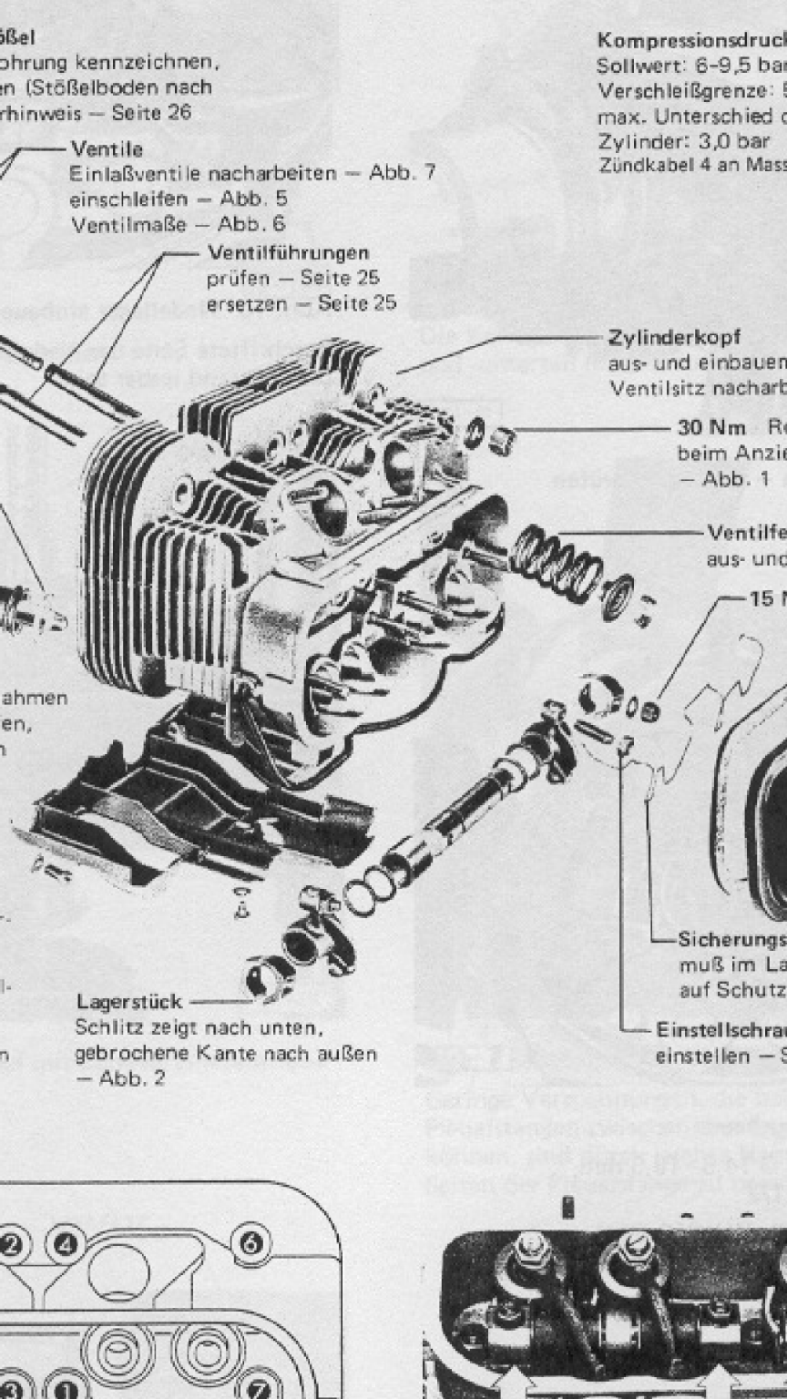

Beiträge: 4364
Re: Typ 4 - 2,1l Fragen zum Ventiltrieb, Kipphebelwelle und
um welchen Block geht es denn? Dieser Aufbau der Kipphebelwelle ist beim CU normal und ab Werk verbaut.

@ Norbert, vielen Dank für die Hinweise...jetzt muss ich doch noch englisch lesen und übersetzen :evil: ... aber die Maße scheinen klar!
@ Stephan, Bildtafel ist super und ließ mich kurzfristig hoffen doch noch ein Originalteil an meinem GD-Block zu wissen...aber:

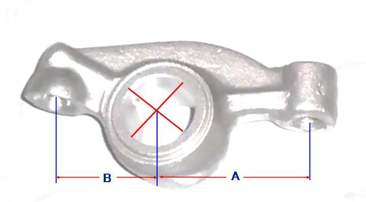

Beim Prüfen der anderen Kipphebelwellen auf Verschleiss (alle ähnlich) fielen mir dann doch noch folgende unnklare Bezeichnungen seitlich auf den Kipphebeln auf...
Welle 1 - Kipphebel1: HTB 1B Kipphebel 2: HTB 2A
Welle 2 - Kipphebel1: HTB 3X Kipphebel 2: HTB 3X
Welle 3 - Kipphebel1: "unklar" Kipphebel 2: HTB 1L
Welle 4 - Kipphebel1: HTB 3X Kipphebel 2: HTB 2X
ganz schön durcheinander, aber dafür alle mit VW Prägung...
... eine selbsterklärende Logik erkenne ich nicht und ob die überhaupt passen und eine originale, für diesen Motor korrekte Übersetzung haben?!?

kabul hat geschrieben:... eine selbsterklärende Logik erkenne ich nicht und ob die überhaupt passen und eine originale, für diesen Motor korrekte Übersetzung haben?!?
Zu den Bezeichnungen fällt mir leider nichts ein und die Übersetzung lässt sich doch mal eben feststellen.
Tipp: Versuche bitte beim Messen Winkelfehler zu vermeiden!
Wenn A geteilt durch B = 1,15 ist sollte es serienmäßig sein wenn mich nicht alles täuscht. :wink:

T2NJ72 hat geschrieben:Versuche bitte beim Messen Winkelfehler zu vermeiden!
Beim Skizzieren aber auch! :schlaumeier:
(Den Winkel zwischen Stoßstange und Ventilführung findet man sicher auch am Kipphebel. Soll heißen, die Kreisbögen, welche die beiden Enden beschreiben, liegen mit Sicherheit tangential an den Bewegungsrichtungen von Stoßstange bzw. Ventil.)
und was war jetzt nochma Nippel und was Lasche :shock: ?!?
kabul
Beiträge: 576
Registriert: 09.12.2014 20:51
Beitrag von kabul »
... und irgendwie dazwischengeschoben....
@ Norbert, danke für Deine Antwort!
Werde sehen, ob ich die Maße verlässlich ermitteln kann, (jetzt variabel/ neu mit Tangente und Kreisbogen) vorher putze ich erst alle Teile und schaue mir die Wellen nochmal genauer an....
