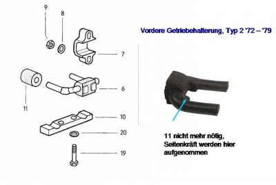

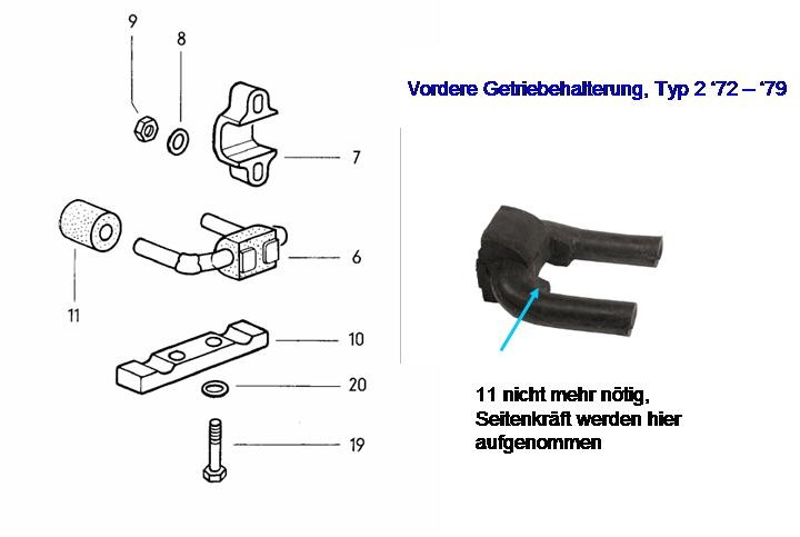

... so sollte das in echt aussehen:Detlef/MKT hat geschrieben:... oder waren da Mulden drin für die Getriebegabel

keine Ahnung, ob mein Block noch original ist - ich vermute nicht
denn Vertiefung wie in der Zeichnung habe ich nicht in Erinnerung und auf den Bildern nicht ersichtlich...
aber es hat jetzt schon viele 10tsd-km gehalten... sprich Notlösung ist einfach möglich mit passenden 8.8er Schrauben

Ich glaube schon das es original ist. So einen Klotz habe ich bei fast allen T2bs die ich besessen oder geschlachtet habe vorgefunden.
Je nach Fortschritt der Korrosion ist auch irgendwo noch ein eingestantztes kleines VW-Zeichen zu finden.

Sieht bei meinen beiden genauso aus. Ohne Vertiefungen. Gut möglich, dass die irgendwann weggefallen sind.
Finde die Konstruktion mit dem massiven Klotz tatsächlich etwas "rustikal".

ja, da scheint es irgendwann eine Veränderung gegeben zu haben. Das wäre dann ein Thema für die Modellkunde.
211-599-249 ist das Teil mit Aussparungen und bei 211-599-249A ist das der Metallklotz.
Die einschlägigen Händler bieten dieses Ersatzteil für beide ET-Nummern für die MJ '72 - ' 79 an.
