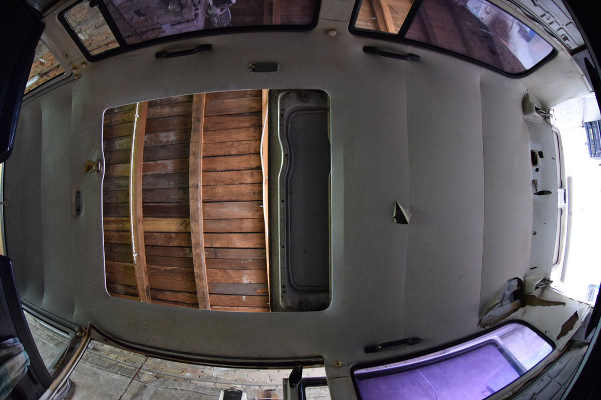

Wie sehen bei Euch die Dachhimmel aus, sind die Komplett von vorne bis hinten aus Plattenwerkstoff / Sperrholz gefertigt oder ist im Bereich der "Fahrerkabine" bzw. über den vorderen Sitzen normaler Himmestoff?
Wie sehen dann die Teilungen aus? Analo zu den Stoffnähten?
Kann man alte aber nicht versprödete Himmel aufarbeiten, reinigen und vor allem die hässlichen Falten wieder raus bekommen, mit Fön o.ä.? Ich würde dann ggf. hinter dem Schiebedach etwas festeres Material wie Hartfaser oder dergleichen einbauen.
Der etwas tiefere Hintergrund ist, das ich eine Vollrestauration mit Scheiben raus und Neulack etc. mittelfristig für die kommenden 2-3 Jahre nicht vor habe. Die Scheiben will ich auch nicht zweimal ei-/ ausbauen müssen. Wenn nun die (strapazierfähigere) Lösung mit Platten einen sauberen Abschluss im Bereich der Scheibenränder darstellt, wäre ich nicht unglücklich über ein derartiges Konzept.
Habt Ihr Fotos?
Hier mal ein (nicht besonders gutes) Bild von meiner Fetzendecke: Grüße
Hubertus
Habt Ihr Fotos?
Hubertus
