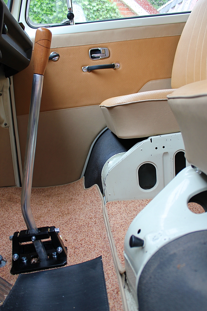

ich habe Gestern meinen in Hannover auf dem Maikäfertreffen bestellten Shifter von der Firma Bug-Tech bekommen.
Muss sagen ich bin echt begeistert.
Das Schalten hat sich um Mindestens 100% verbessert. Und die Verarbeitung ist der absolute Hammer.
Wer fährt in von euch noch und in Welcher Farbkombi habt ihr es machen lassen

340 euro habe ich im anhebot für alles bezahlt. Stolzer preis, aber gut Qualität!
Kurze angenehne Schaltwege ohne Rühren.
Der Rückwärtsgang wird nicht mehr durch druck, sonder durch 2 Federn seitlich gesichert.
Der alte schaltknauf wird mit 2 schrauben mit 13er Schlüsselweite
Demontiert.
Und der neue kann so reingesteckt werden und mit 2 Impussschrauben verschraubt werden.
Ich habe ihn auf den Teppich Montiert. Finde das stimmiger.
Bei youtube einmal Bug-Tech eingeben da ist ein Montagevideo vom Bus-Shifter, wer es genauer wissen will.

Der Shifter ermöglicht präzise und kürzere, deutlichst kürzere Schaltvorgänge. Er ist perfekt verarbeitet und hochwertigst gefinisht. Die Bodenmatte habe ich ausschneiden müssen.
Ich habe das Teil übrigens eintragen lassen um auf der sicheren Seite zu sein.

Kein Rühren (Voraussetzung alle Verschleißteile der Schaltstange / Schaltstangenführung i.O.) Präzise und radikal - kurz. Konstruktionsbedingt auch nicht möglich. Keine Einstellung nötig.
