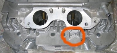

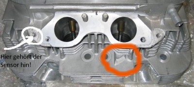

Ich hoffe mit einem Bild mich besser auszudrücken, was ich meine.
Mit dem Alublock Gußbereich (roter Kreis) meine ich den herausschauenden Teil in dem sonst manchmal bei Einspritzern ein Fühler steckt.
Bernd
Beiträge: 5190
Re: Temperatursensor hat welchen Einbauwinkel ???
Hi Bernd,
an der Stelle die du markiert hast, ist niemals für Temperaturfühler verwendet worden.
Die Sitzen immer im Loch, mit der die Verblechung befestigt wird.
Alles andere ist nicht von VW bzw. Porsche gemacht worden.
Gruß Thomas

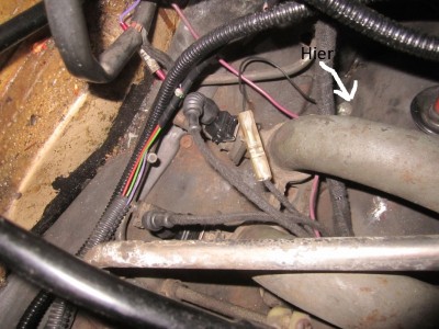

Hier noch ein Bild auf dem das Loch zu sehen ist.
gerade gesehen. Schau mal den Text bei Eba.. nummer: 291487079061
Bernd
Beiträge: 5190
Bastelfritz hat geschrieben:Bosch: 0 280 130 012
Die Nummer ist richtig.
Aber der gehört trotzdem in das Loch für die Verblechungsbefestigung neben dem Ansaugrohr.
Da lasse ich mit mir nicht diskutieren :ritter:

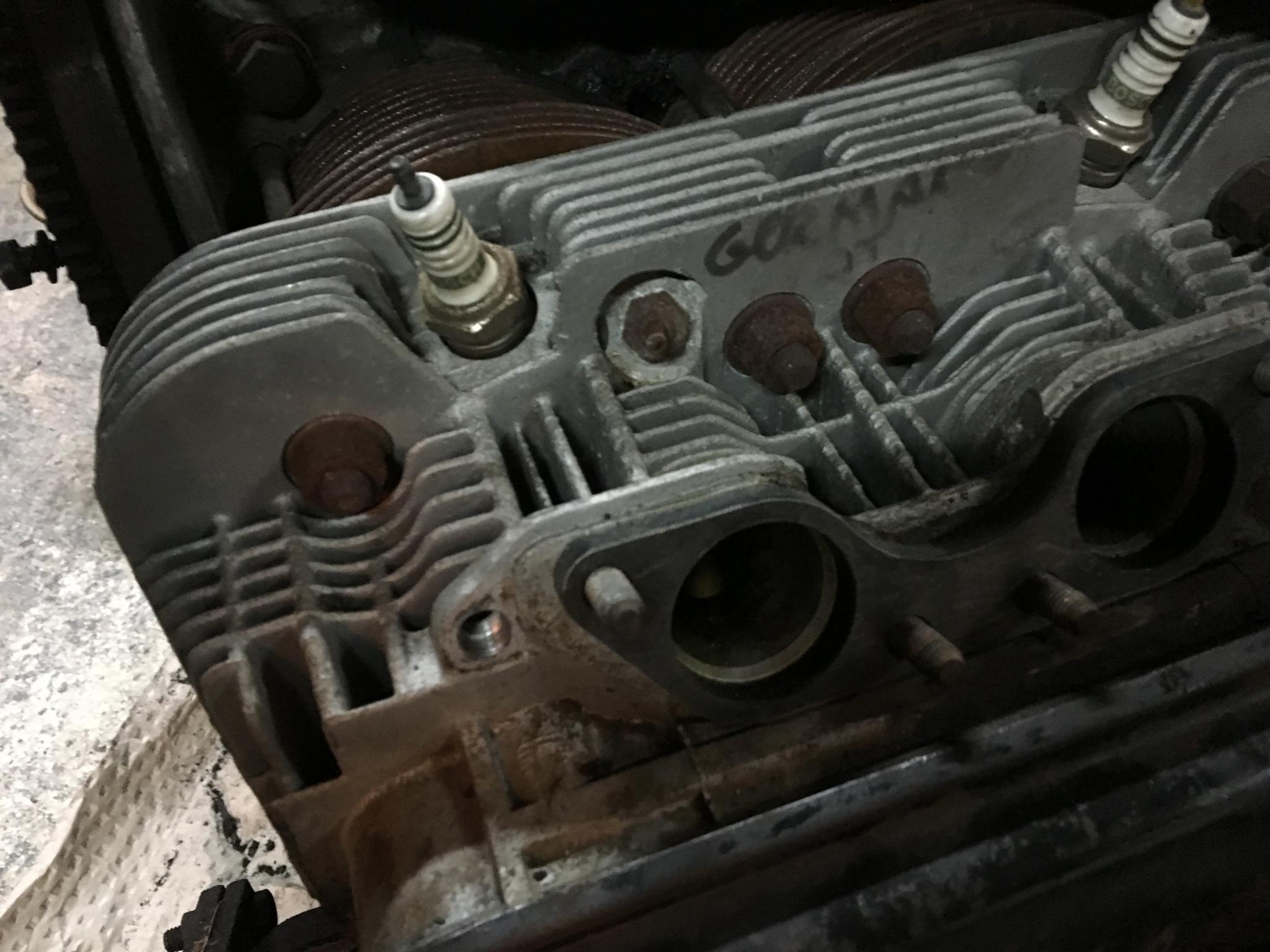

bei meinem 78iger Ami habe ich gerade dasselbe Thema: der linke (Fahrerseite) ZK hat zwei Bohrungen für Temperatursensor...
Der Kopf hat die Teilenummer 0 22 101 372 ohne weitere Kennung. Der andere ZK hat die Nummer 021 101 371S.
Kann mir jemand mit den Ventilgrößen helfen? Möchte die Köpfe jetzt ungern demontieren...
