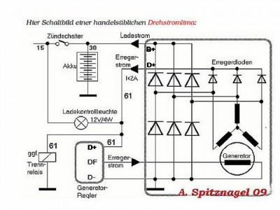

Nachtrag:
Zum Verständnis und um es deutlich zu machen sei folgendes angemerkt:
Durch eine defekte Ladekontrolllampe erfolgt keine Vorerregung der Lichtmaschine (kein Magnetfeld für die Rotorwicklung).
Selbst wenn Regler und Drehstromgenerator soweit intakt sind, kann keine Spannung erzeugt werden!
Anbei ein Prinzipschaltbild zum besseren Verständnis:

Hallo Norbert,
vielen Dank erstmal für deine Erläuterungen. Die Kontrollleuchten im Display leuchten auch beim einschalten nicht mehr, allerdings gingen diese auch beim letzten Start aus, nachdem der Motor an war. Das komische ist, dass ich die ganze Zeit auch keine Probleme mit der Batterie hatte. Den Wagen habe ich erst seit 2 Monaten und ich war noch nie bei Dämmerung/Dunkelheit unterwegs bis auf vorgestern. Ausgerechnet da verliert die Batterie an Saft, als ich das Licht angemacht habe - ob es nur Zufall ist oder etwas miteinander zu tun hat?? Ich werde erstmal ein Ladegerät und Messgerät besorgen (Batterie ist neu) und die Ratschläge von boggsermodoa befolgen und mich wieder melden!

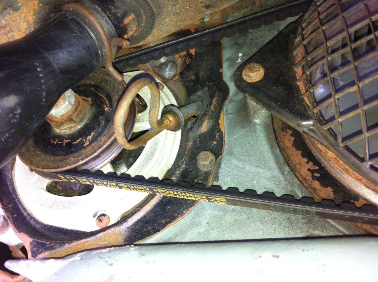

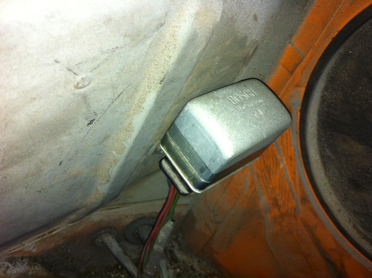

Schönen Abend zusammen!
Ich wollte mich mal kurz zurückmelden...ein bischen verwirrt bin ich: die Batterie habe ich geladen, der Motor springt wieder ganz normal an. Gemessen habe ich bei laufendem Motor = ca. 14V, bei nicht laufenden Motor = ca. 12V. Also denke ich ladetechnisch scheint alles in Ordnung zu sein. Dass die Batterie im stehenden Zustand sich entlädt, schliesse ich aus, da das Problem ja nie dann vorkam nachdem ich den Wagen aus der Garage geholt habe. Ich habe mir jetzt eine alte zweite Batterie in den Motorraum gestellt, sodass ich mir im Notfall selbst Starthilfe geben kann - zufrieden bin ich allerdings nicht mit der Lösung :|
Hier noch die Lichtmachine (hoffe ich doch), das kleine Ding von Bosch ist doch der Regler, oder??

Archibulli hat geschrieben:Hier noch die Lichtmachine (hoffe ich doch), das kleine Ding von Bosch ist doch der Regler, oder??
Ja und ja und beide haben bewiesen, daß sie funktionieren.
