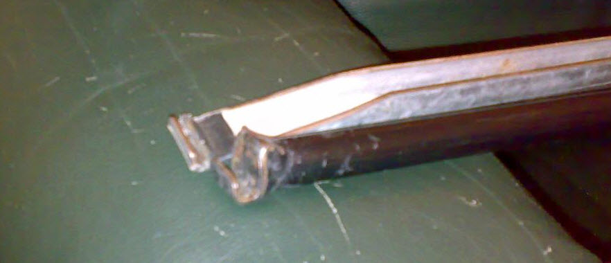

Anscheinend gibt es folgende Varianten von Trägerstangen:
a.) Rundstange fest (schwarz mit angeschweißten Enden).
b.) U-Profil fest (silber mit abgekanteten Enden).
c.) U-Profil zweigeteilt/variabel.
Bild von "highway_surfer" aus einem anderen Thread:
Der Unterschied zwischen der festen Rundstange und U-Profil ist anscheinend die Länge.
Die Rundstange ist wohl ein paar Zentimeter kürzer als die U-Profile und deshalb müssen die Halter an A- und B-Säule unterschiedlich hoch angebracht werden.

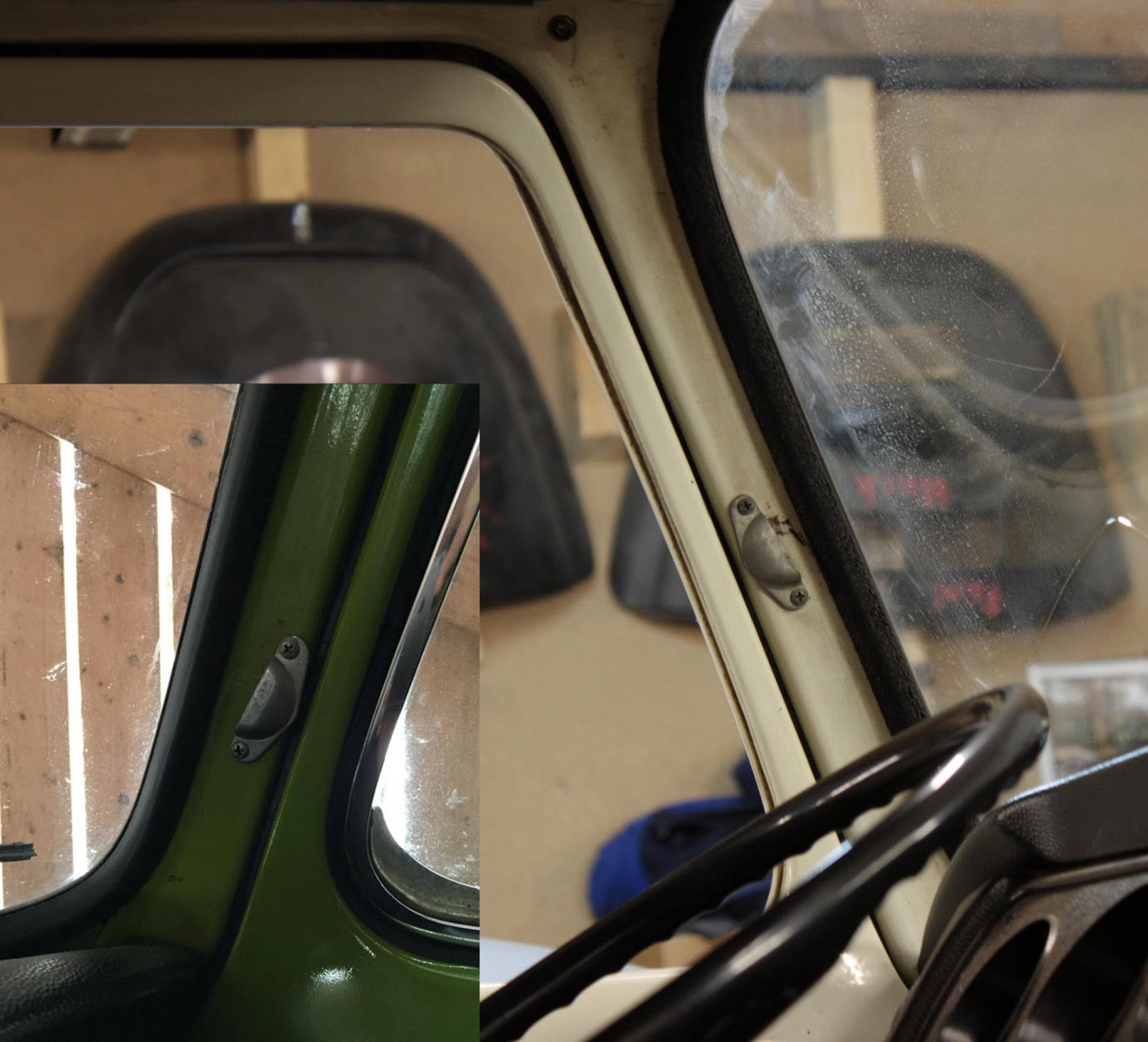

Hier sieht es jedenfalls so aus, als ob die Halter unterschiedliche Höhen hätten.
Foto vom weißen Bus = "Steve" (T2a) --> Halter fast mittig vom Seitenfenster
Foto vom grünen Bus = "westijoe" (T2b) --> Halter im unteren Drittel vom Seitenfenster
Daraus würde ich folgendes schließen:
- Für die U-Profile, welche in der Länge variabel sind, wird die Höhe der Halter keine Rolle spielen.

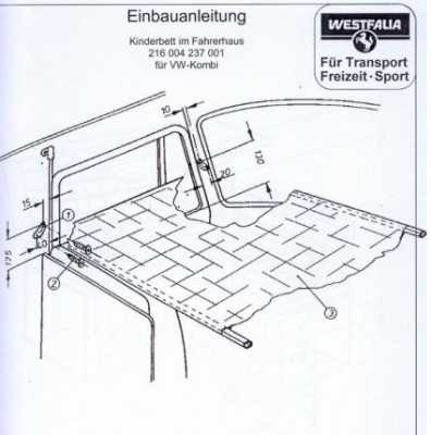

- Für die festen U-Profile müsste diese Einbauzeichnung gelten:
- Für die Rundstangen müsste es ca. 8 cm höher sein. Habe diese Einbauzeichnung gefunden (bin mir aber nicht sicher ob es die richtige ist).

Nun aber zurück zum eigentlichen Problem. Die Westfaliaanleitung passt nicht zum Bett. Die Gibt es noch eine andere bzw kann mir noch mal jemand die Höhe seiner Halterungen ausmessen?
