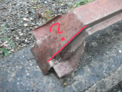

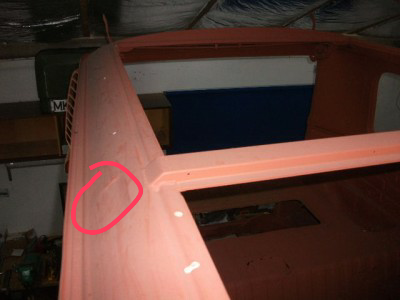

Ich möchte es so Detailgetreu wie möglich machen und benötige noch die Maße der seitlichen Vertiefung in Höhe des C Spriegels.
Ich habe im Internet mal ein Bild mit dieser Vertiefung gefunden. Ich benötige im Prinzip die Höhe Breite und Tiefe.

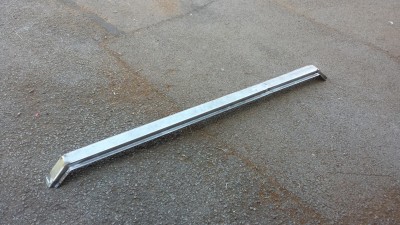

Zudem benötige ich noch die seitliche Länge des C Spriegels (Bild Nummero2 )

und es gehört aber auch noch mehr zum originalen Dachdetail: zum Beispiel die umlaufende Kondensatablaufrinne - es ist wohl besser Du schaust Dir das mal irgendwo direkt an . Wobei das Kondensat ja auch ganz andere Wege nimmt. Somit sind diese beiden Details zwar im Sinne von uns Originalos, jedoch ebenso funktionell unwichtig wie die linke und rechte Sicke. Viel wichtiger ist die Aussteifung des Dachausschnittes zu den Fensterobergurten hin. Da geht es um Erreichung eines maximalen Widerstandsmomentes gegen Torsion der Gesamtkarosse.

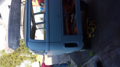

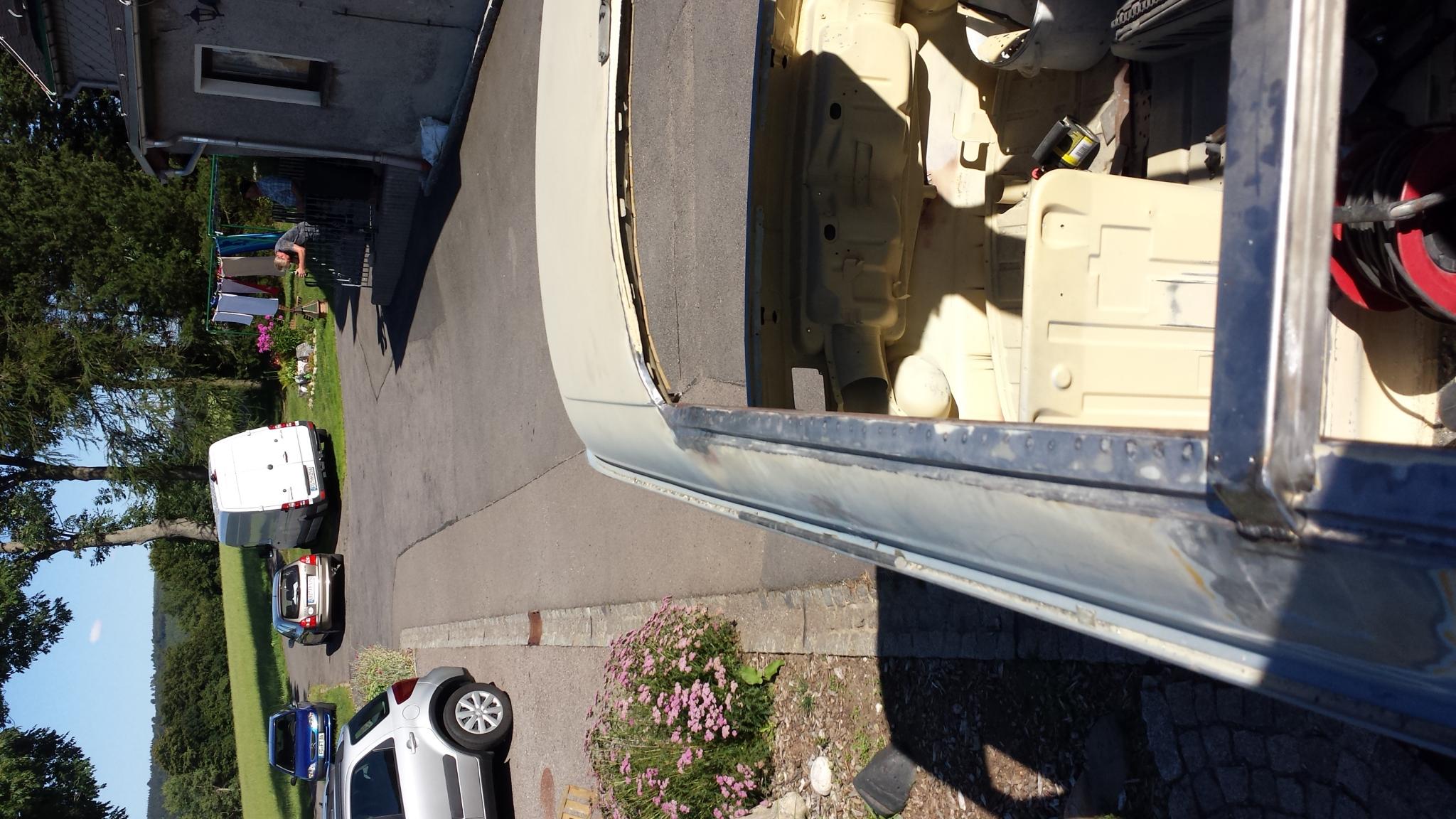

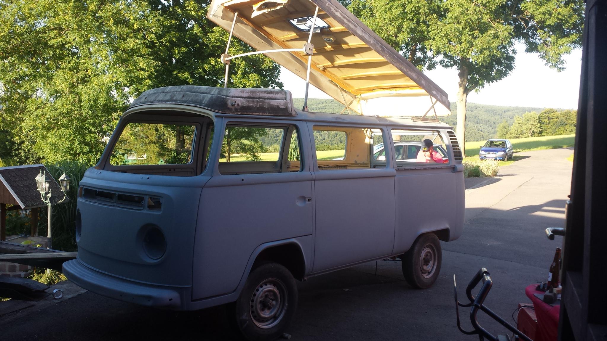

Ich hab am Wochenende meinen Dachausschnitt fast fertig bekommen :)
Alle Bleche habe ich originalgetreu selbst gebaut :)

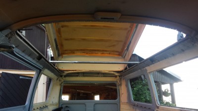

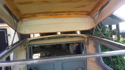

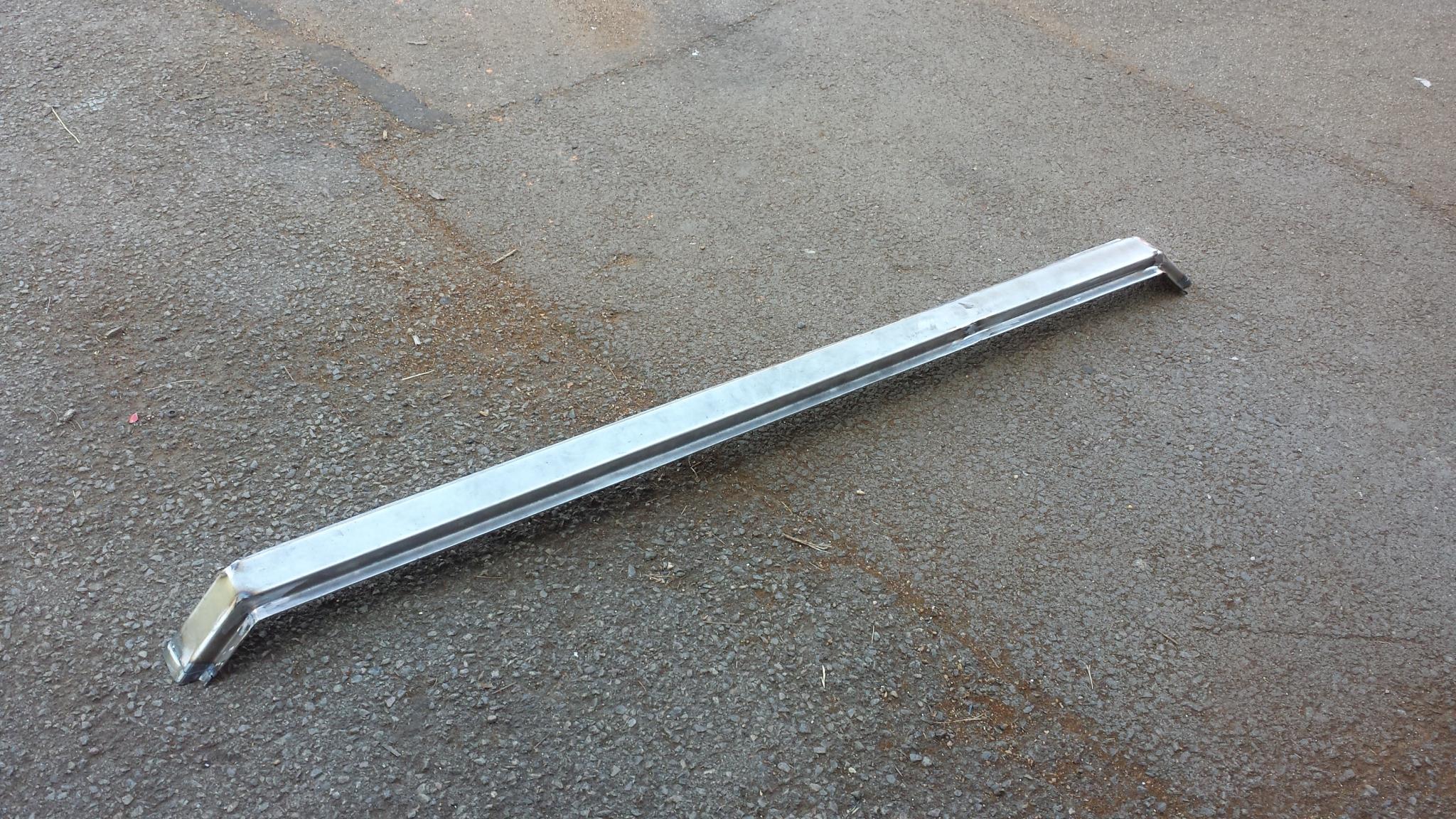

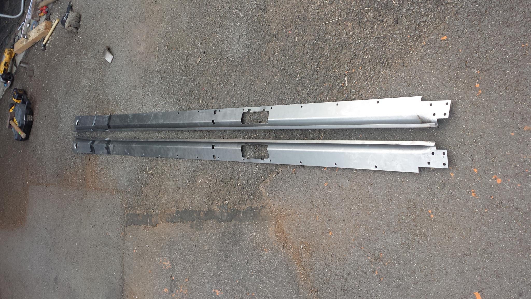

Hier noch paar Bilder vom Spriegel und von den Verstärkungsblechen

Respekt, das sieht richtig gut aus.
Sag Bescheid, wenn du noch Bilder brauchst.
