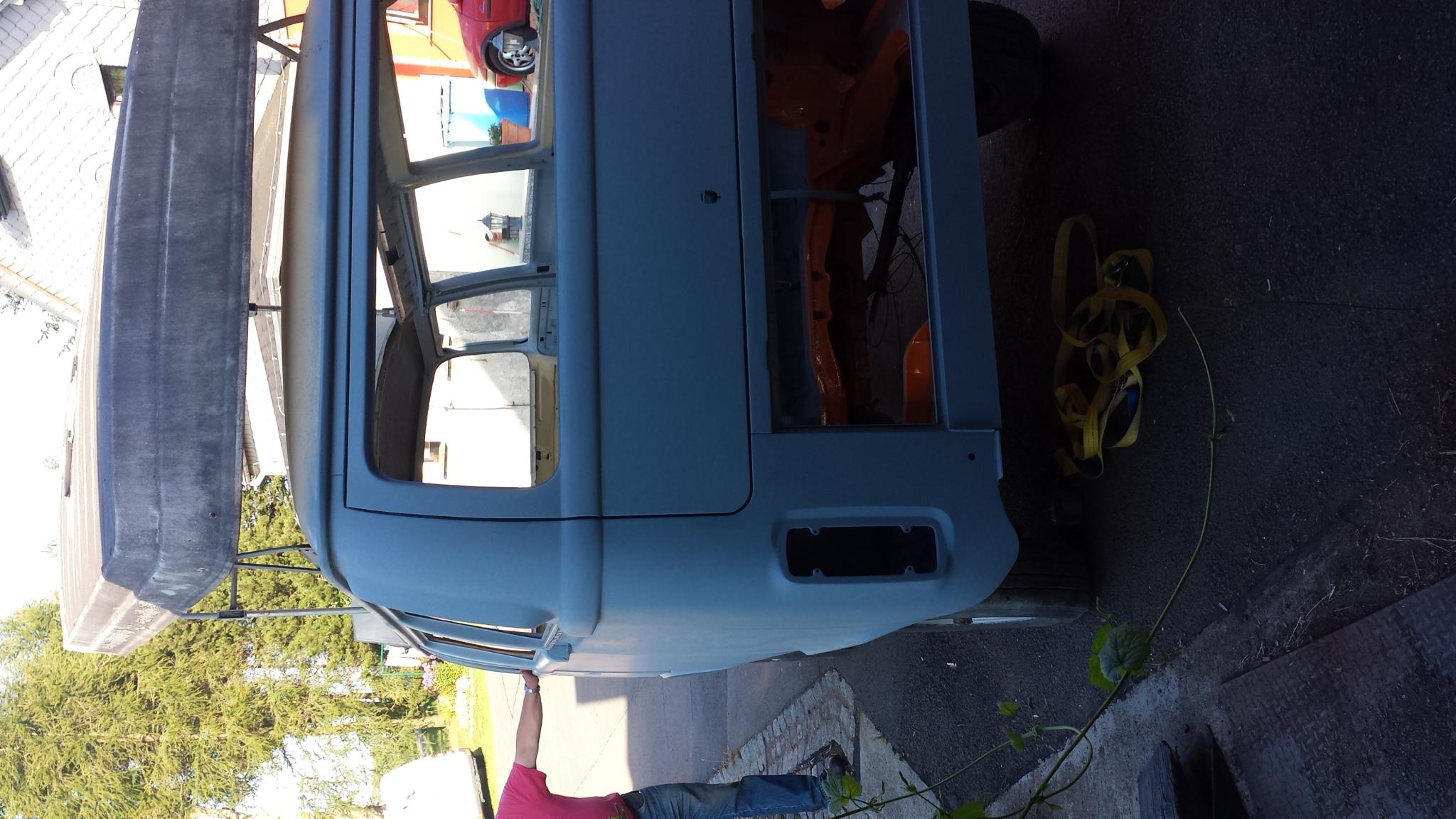

Ich hab am Wochenende meinen Dachausschnitt fast fertig bekommen :)
Alle Bleche habe ich originalgetreu selbst gebaut :)

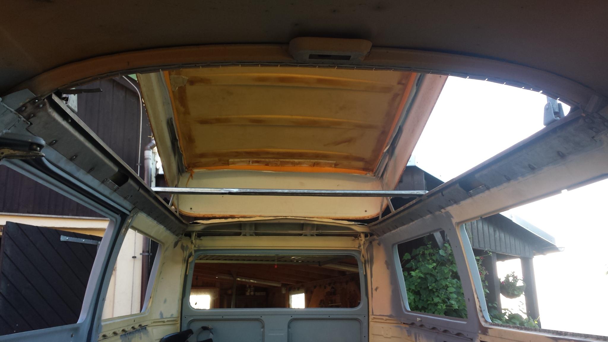

Hier noch paar Bilder vom Spriegel und von den Verstärkungsblechen

Beiträge: 4316
Re: Maße hinten geschlagenes Westfalia Hubdach
Respekt, das sieht richtig gut aus.
Sag Bescheid, wenn du noch Bilder brauchst.
