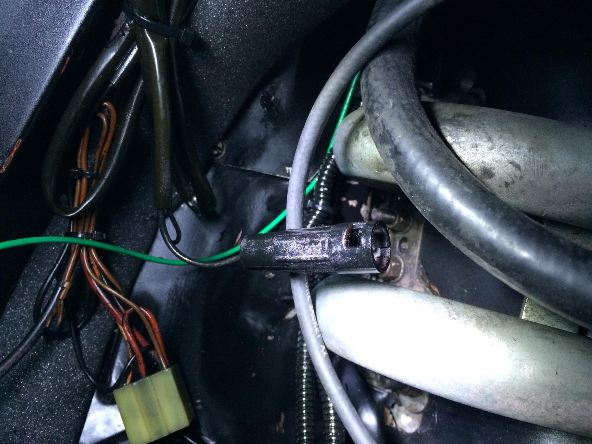

t21975
Beiträge: 216
Registriert: 12.04.2015 21:58
Re: Sicherung S21 Einzelsicherung für Rückfahrleuchten???
Beitrag von t21975 »
ich glaube ich habe das eine Ende gefunden!!!
Aber wo ist das andere Ende?
Dieses sollte dann doch auf die Zündspule gehen, oder?
Beiträge: 6664
Ja - siehe Stromlaufpläne - geht an Klemme 15 der Zündspule - Zündungsplus (plus, wenn Zündung an)
S21 (US Modelle, bei uns S13) sieht eigentlich so aus -
gehalten von einem abnehmbaren Metallclip an der Falz im Motorraum links -
lässt sich etwas zusammendrücken und aufdrehen um an Sicherung zu kommen...
Tja, dann scheint meine andere Seite zur Zündspule zu fehlen!
Wie viel Ampere hat die Sicherung denn?
Beiträge: 6664
Siehe Betriebsanleitungen http://www.vw-t2-bulli.de/index.php?de-books-manuals -
8 Ampere - also weiße "Torpedo"-Sicherung
