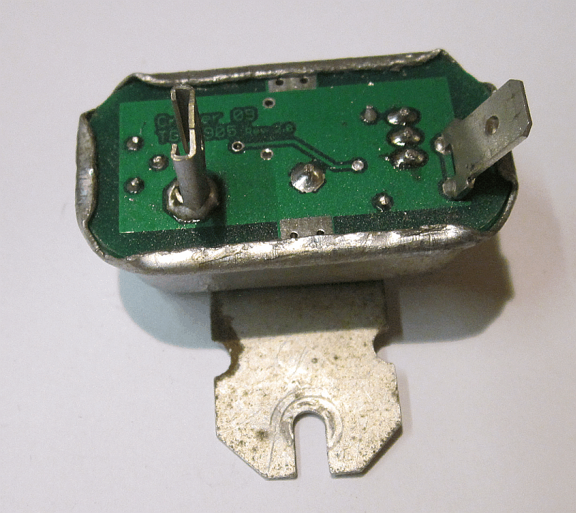

Ich habe einen neuen Tankgeber verbaut mit folgenden Werten (gemessen vorne am Armaturenbrett):
voll = 11.5 Ohm
halb = 29 Ohm
leer = 54 Ohm
Dann habe ich einen neuen Reprokonstanter eingebaut. Direkt unter den Anschlüssen für die Tankanzeige.
Dies verursacht bei den Reprokonstantern einen Kurzschluss mit den Kontrolleuchten für Öl, Batterie und Blinker.
Das Gehäuse vom Reproregler ist zu gross. Die Befestigungslasche für die Schraube zu lang.
Dann habe ich den Wiederstand (ca. 26 Ohm) und die ZenerDiode zwischen Ausgang Widerstand und Masse - in das alte Gehäuse gelötet.
Somit passt der Konstanter an seinen alten Platz hinter der Armatur. Allerdings habe ich nun folgendes Problem:
Ohne Anschluss ZenerDiode auf Masse: komme ich bei leerem Tank nicht über Anfang Reserve raus.
Also Uhr zeigt zu viel an. Alle anderen Werte stimmen.
Mit Anschluss ZenerDiode an Masse wird der Konstanter recht warm und zeigt bei leerem Tank auch Null an - aber kommt nicht auf das Maximum.
Er bleibt bei etwas über 3/4 hängen.
Frage; Was hat die Zenerdiode für einen Sinn in der Schaltung? Kann man den Wiederstand nicht mit einem Festspannungsregler ersetzen?
Ich denke meine Anzeige und mein Geber ist ok - aber wie bekomme ich den Konstanter in den Griff? Ohne ZenerDiode einbauen?

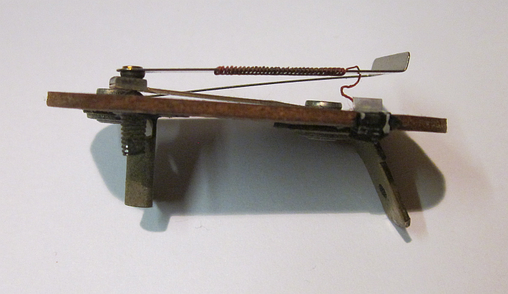

Jetzt habe ich nochmal alles durchgecheckt. Also bis 2/73 hatte der T2b keinen Konstanter, das sieht man am Stromlaufplan. Er hatte diesen röhrenförmigen Geber mit 5 Muttern und das Instrument mit dem Bimetall. Das Problem ist, wenn der Geber nicht richtig funktioniert, dann gibt man gern mal kurz zu Testzwecken die vollen 12 Volt auf das Instrument, und dann ist es auch kaputt. Die 8A-Sicherung löst nicht aus.

Viele bauen sich ja das Teil hier vom Forumskollegen PC-Doc ein. Das hat den Vorteil, dass man noch eine Feineinstellung machen kann.
http://vw.myweb01.de/shop/index.php?p=p ... iProduct=1
Ansonsten hier im Forum einmal nachfragen, auf welchen Wert letztendlich die Kollegen ihren Konstanter von PC Doc eingestellt haben.
Damit das Schwappen im Tank zu keinem "Zeigerzitten führt, hat der Tauchrohrgeber nur eine kleine Bohrung wo das Benzin durch muss.
Das Bimetallinstrument, auch Hitzedrahtinstrument genannt, wie in Deinem Bus, ist das träge System, was über eine Leistungsmessung den Tankfüllstand bestimmt.
Da wird die Zeigerberuhigung im Instrument vorgenommen und nicht am Geber.
Weil bei einer Leistungsmessung Spannungsschwankungen quadratisch in die Anzeige eingehn, musste man einen Konstanter einsetzen. Damals State of the Art, heutzutage obsolet, wo es doch inzwischen (einstellbare) Festspannungsregler gibt.
Alles zur Zufriedenheit geklärt?
Die Leute die einen kaputten Konstanter hatten, konnten natürlich die Spannung nicht mehr nachmessen. Das Teil mit der Zenerdiode war übrigens die entstörte Ausführung, wenn jemand gleich ein Radio vom Werk aus mitbestellt hatte. Ansonsten gab es das mit den Kontakten "störende" Bimetall-Schaltteil.

Hallo Zusammen,
die Tankkonstanter bau ich mit elektronik (LM317) um. Die Voreinstellung ist am unbelastetetn Ausgang 5,1 V. Da unsere Bullis aber schon einige Jahre unterwegs sind, werden die Übergangswiederstände an den Steckern etwas größer, daher wird wohl jeder noch ein wenig nachregeln müssen. Bei dem mechanischen Konstanter sieht man oben den mit Heizdraht umwickelten Bimetall. Der schaltet dann links mit dem Schaltkontakt den Heizdraht und Ausgang kurz auf 12 V. Da das keine symetrische Spannung ist, lässt sich diese nicht mit einem Multimeter messen. Ein Zeigerinstrument zeigt schon die pulsierenden Spitzen an. Eine Spannung kann man daraus aber nicht ablesen.
Entscheident für die Genauigkeit ist der Tankgeber. Fährt dieser nicht den entsprechenden Widerstand ab, fehlt etwas an der Anzeige. Das kann man mit dem Konstanter nicht ausgleichen, da die Anzeige ein Strommessgerät darstellt.
Und danke Norbert.
Es ist eine 5.1V Z-Diode. Meiner Meinung nach sollten 2,5 Watt ausreichend sein. Das darf gerne noch jemand gegenrechnen.
Die Glühbirne verhält sich wie ein Vorwiderstand allerdings mit einer Art Temperaturkorrektur. Die Z-Diode sorgt dafür, das an dem Tankgeber konstant 5,1 V anliegen. Durch die Widerstandsänderung an dem Tankgeber ergibt sich somit eine Stromänderung, die die Tankanzeige als Amperemeter anzeigt. Hier geht es wirklich um wenige Ohm.
Wenn man dann schon an den Tankgeber kommt, sollte man mit feinem Schmirgelpapier die Kontakte reinigen, evtl einen neuen Stecker anschlagen und die sauberen Kontaktflächen mit Polfett bestreichen. Kontaktspray ist hier nur ein kurzer Helfer.
Hoffe das hilft dem einen oder anderen etwas weiter.
