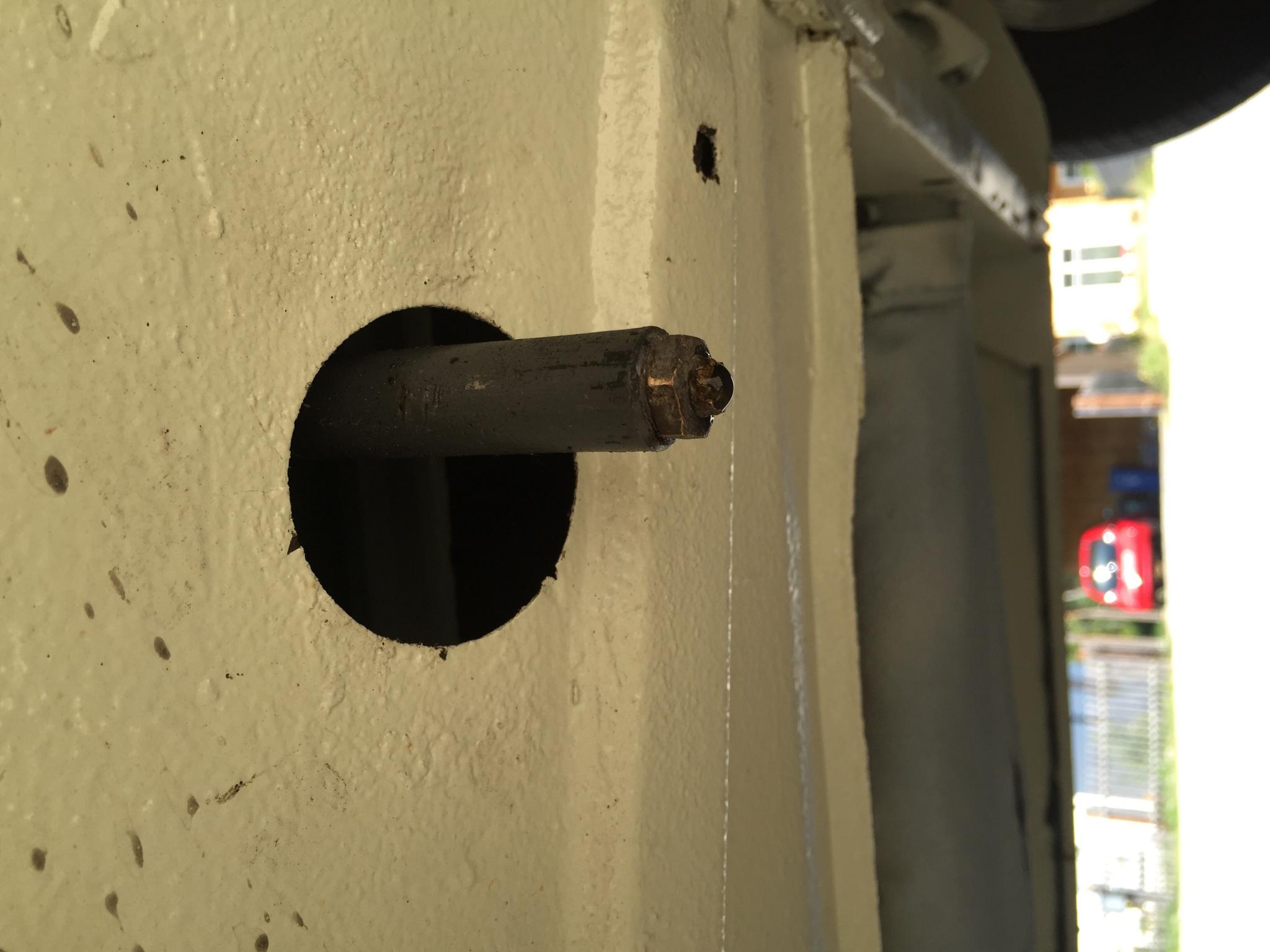

Bei mir läuft nach dem Befüllen des Wassertanks sofort das Wasser wieder raus. Wie sperrt man den Ablauf ab? Fehlt bei mir was?
Siehe Foto

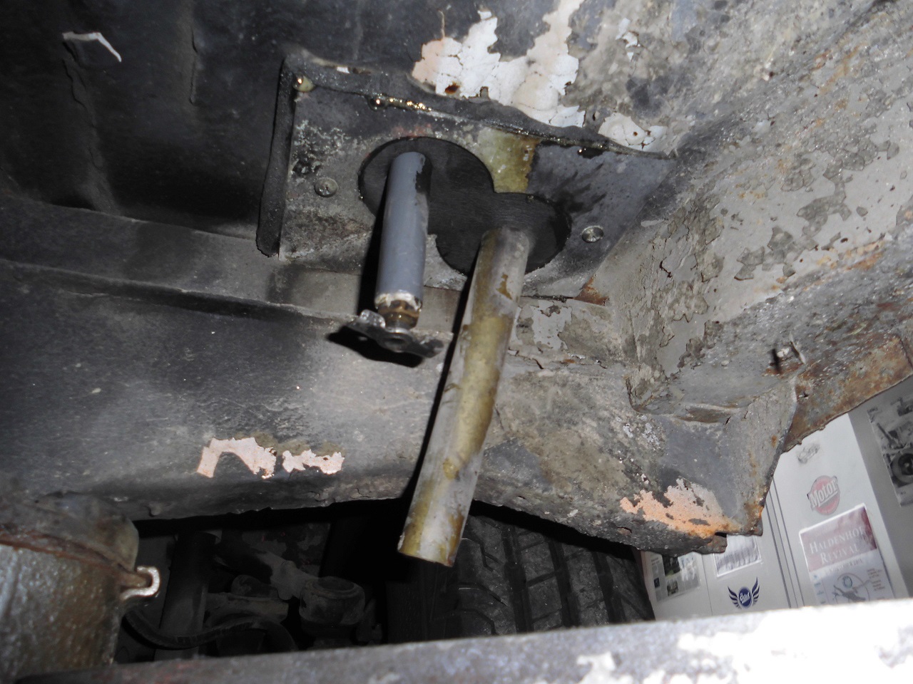

bei mir sieht das so aus.
Bei dir fehlt die Flügelschraube....denke ich.
Man das sieht man wie viel Unterboden der Wagen doch hatte....

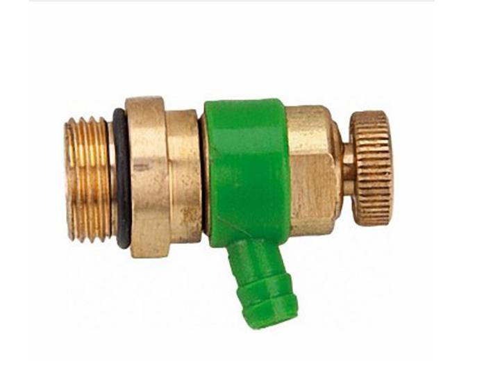

...ist so. hatte das bei meinem Bus seinerzeit auch so vorgefunden. Bin dann im Baumarkt mit ähnlichem Ersatz fündig geworden, nennt sich Wasserentleerung für Absperrventil.

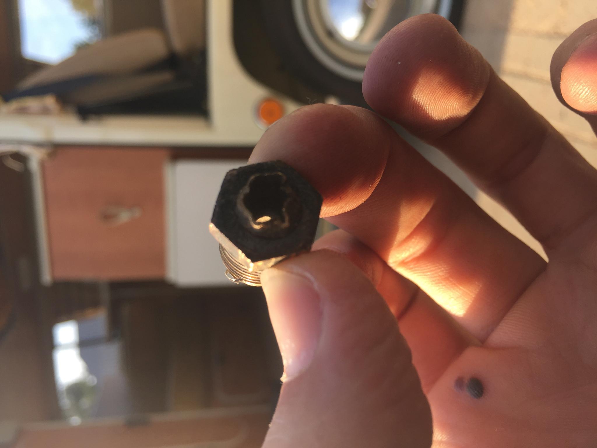

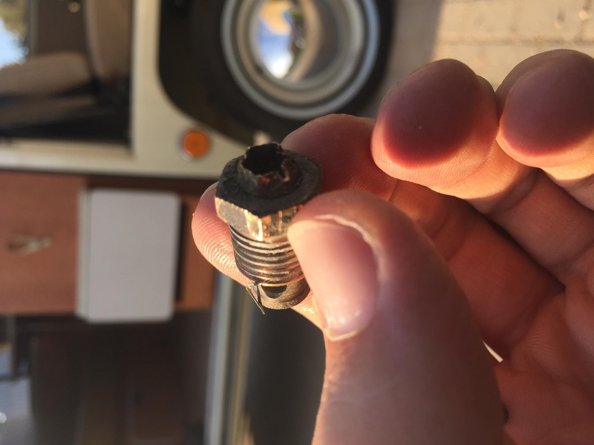

Habe nun das Endstück rausgedreht.
Meinst du das hier deutet eindeutig darauf hin, dass die Flügelschraube sich verabschiedet hat?
Beiträge: 7771
Re: Ablauf Wassertank unter dem Bus / Stöpsel?
westy hat geschrieben:Meinst du das hier deutet eindeutig darauf hin, dass die Flügelschraube sich verabschiedet hat?
Ja und da hat wohl jemand nachgeholfen. :?
Meistens vergammelt das und wenn man versucht hat das mit Gewalt zu lösen, so bricht das einfach kaputt. :evil:
Geh doch einmal mit dem Teil los wegen der Gewindegröße, die weiß ich leider nicht mehr und versuch einmal so etwas aus dem Sanitärbereich zu bekommen.
