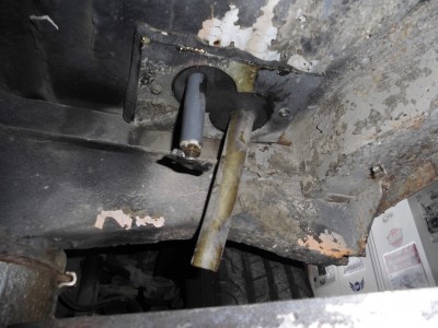

Bei mir läuft nach dem Befüllen des Wassertanks sofort das Wasser wieder raus. Wie sperrt man den Ablauf ab? Fehlt bei mir was?
Siehe Foto
Ablauf Wassertank unter dem Bus / Stöpsel?

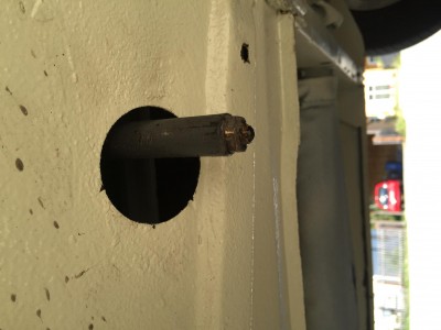

bei mir sieht das so aus.
Bei dir fehlt die Flügelschraube....denke ich.

Re: Ablauf Wassertank unter dem Bus / Stöpsel?
Das sieht aus als würde sie bei mir abgerissen sei
zumindest im Vergleich zu deinem Ablauf
- Beiträge: 7749

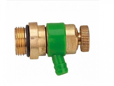

...ist so. hatte das bei meinem Bus seinerzeit auch so vorgefunden. Bin dann im Baumarkt mit ähnlichem Ersatz fündig geworden, nennt sich Wasserentleerung für Absperrventil.westy hat geschrieben:Das sieht aus als würde sie bei mir abgerissen sein

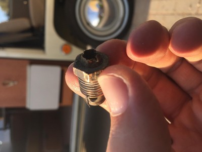

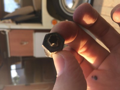

Habe nun das Endstück rausgedreht.
Meinst du das hier deutet eindeutig darauf hin, dass die Flügelschraube sich verabschiedet hat?
- Beiträge: 7749
Ja und da hat wohl jemand nachgeholfen.westy hat geschrieben:Meinst du das hier deutet eindeutig darauf hin, dass die Flügelschraube sich verabschiedet hat?
Meistens vergammelt das und wenn man versucht hat das mit Gewalt zu lösen, so bricht das einfach kaputt.
Geh doch einmal mit dem Teil los wegen der Gewindegröße, die weiß ich leider nicht mehr und versuch einmal so etwas aus dem Sanitärbereich zu bekommen.
