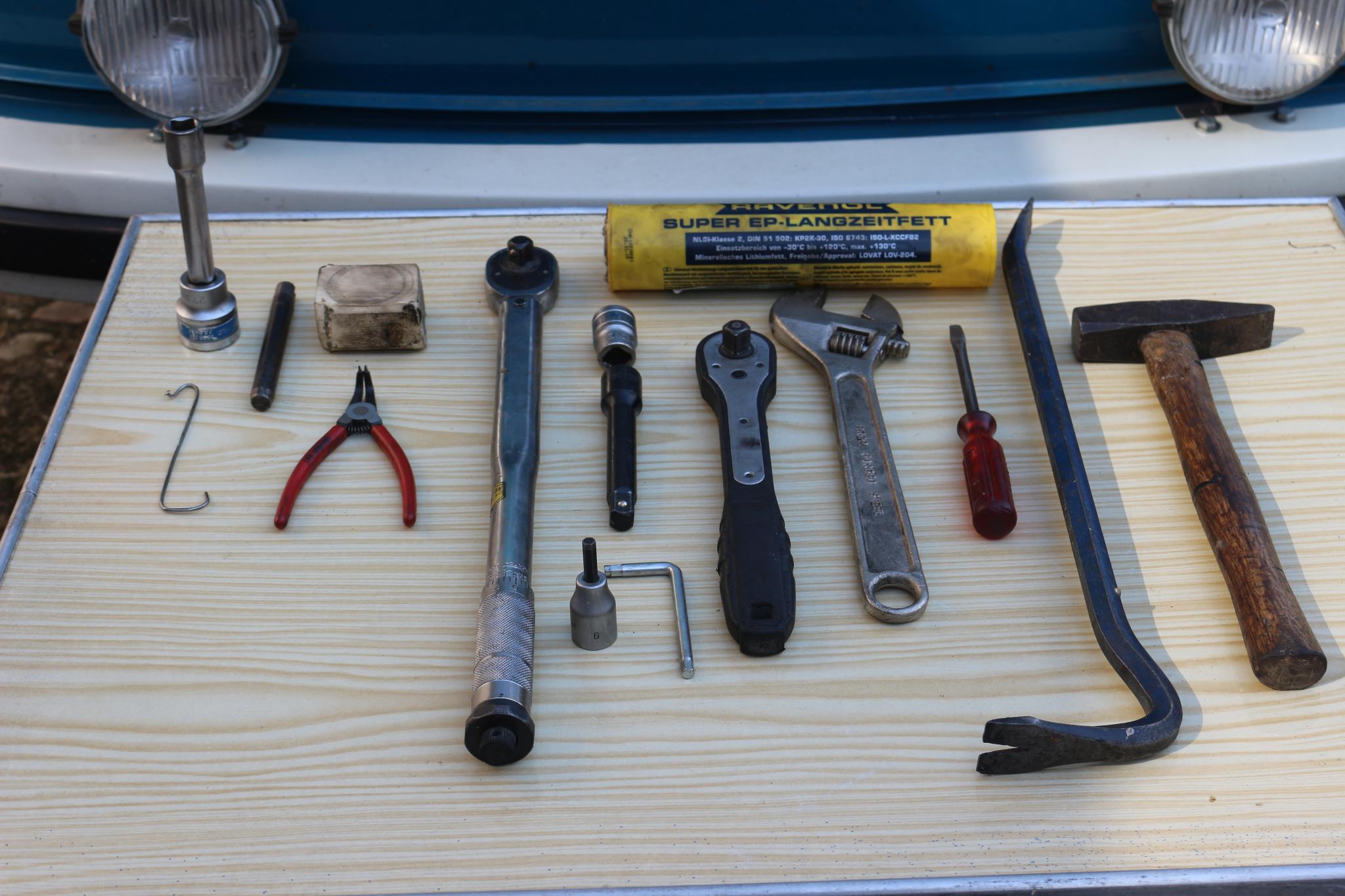

Werkzeuge und Hilfsmittel, die man benötigt:
- Hammer
- Montiereisen
- Schraubendreher (Schlitz)
- Inbus (6er)
- Ratsche
- verstellbarer Maulschlüssel (Engländer)
- Drehmomentschlüssel
- 19er Nuss + Verlängerung
- Holzklotz
- Sprengringzange (zweckentfremdet)
- Dorn (am besten aus Kupfer, hab ich nicht, also hats einer aus Eisen auch getan)
- Haken aus Draht
- 27er Nuss + Verlängerung (zweckentfremdet, aber bereits defekt, daher ok)
- Wälzlagerfett
- Wagenheber oder Hebebühne
- Unterstellbock (wenn keine Hebebühne vorhanden)
- Kompressor + Schlagschrauber (nicht zwingend nötige gehobene Luxusausstattung der heimischen Garage...wenn mans hat, erleichtert es den Kampf mit einigen Schrauben erheblich)

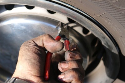

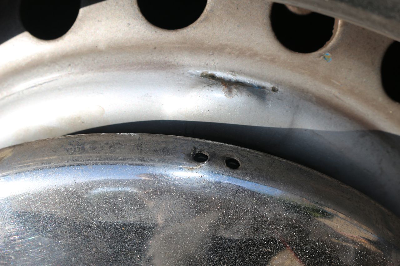

1.) Radkappen abnehmen
Ich nehme dafür immer meine kleine abgewinkelte Sprengringzange. Die liegt gut in der Hand und fungiert als Griff zum Ziehen. Wenn man vorher die Radkappe genau so aufgesetzt hat, dass eines der beiden Löcherpaare genau über einer der drei Haltenasen der Felge liegt, kann man hier mit der geringsten Kraft einfach an der eingehakten Zange ziehen und hat die Radkappe schnell runter. (gilt alles natürlich nur für die flachen Kappen)

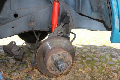

2.) Rad abnehmen
Als erstes die Handbremse anziehen. Dann werden die Radmuttern gelockert. Danach den Bus vorne anheben mit dem Wagenheber (oder komplett mit Hebebühne). Sichern mit Unterstellbock. Dreht das Rad frei, können die Radmuttern abgeschraubt werden und das Rad kann abgenommen werden.
3.) Bremssattel abnehmen
Als erstes löst man die Halteklammer für die Bremsleitung am Achsschenkel (dort, wo feste Leitung auf flexible Leitung trifft). Dazu mit einem Schraubendreher das Sicherungsblech raushebel und die Leitung aus der Halterung ziehen. Dann einen Haken aus Draht biegen und diesen in das kleine Loch im Längsträger hängen. Dann werden die beiden Schrauben rausgeschraubt, die den Bremssattel am Achsschenkel befestigen. Man benötigt zum einen eine 19er Nuss in Verbindung mit einer Ratsche, zum anderen auch ordentlich Kraft, da diese Schrauben normalerweise mit 170Nm angezogen sind und gerne auch mal festgammeln. Also entweder eine Ratsche mit Verlängerung nehmen oder wie ich einen Schlagschrauber. Hat man die Schrauben entfernt, kann man den Bremssattel abnehmen (eventuell Bremsklötze auseinanderdrücken) und an dem Haken aufhängen, um nicht den Bremsschlauch zu belasten.

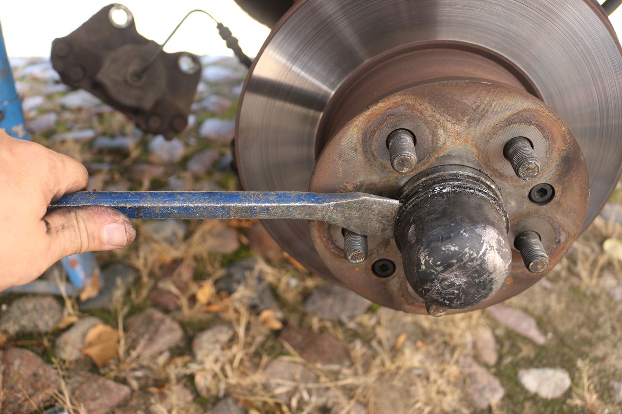

4.) Nabendeckel abnehmen
Mit dem Montiereisen abwechselnd von allen Seiten unter den Deckel hebeln, bis dieser sich abnehmen lässt. Fahrerseitig vorher den Sicherungsring von der Tachowelle entfernen.

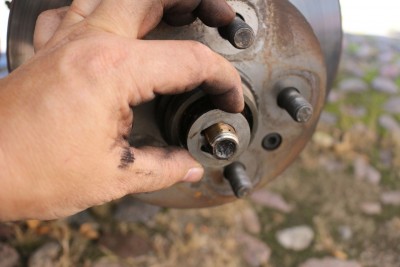

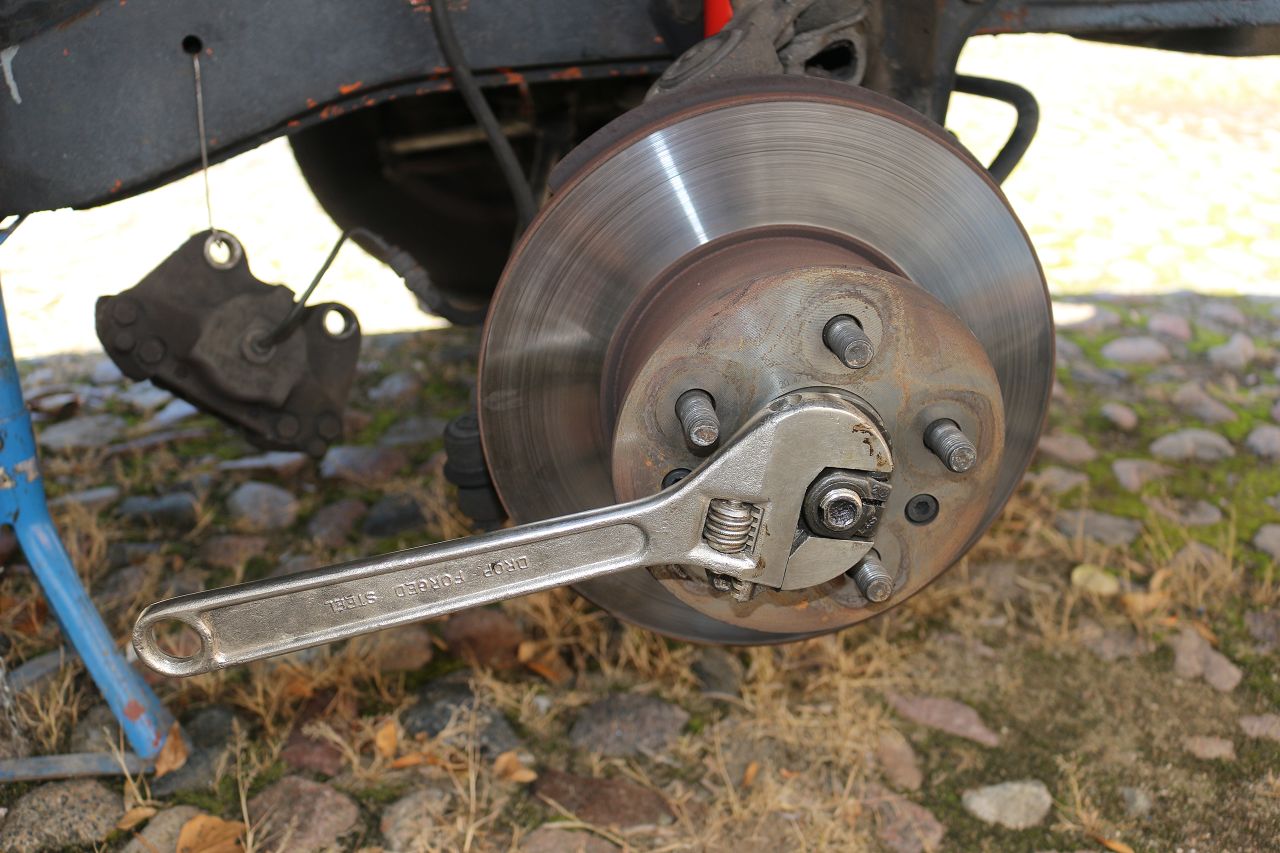

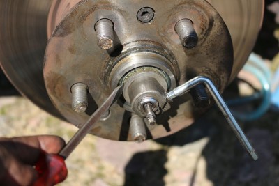

5.) Radnabe samt Bremsscheibe abnehmen
Als erstes wird die Klemmmutter gelöst. Dazu mit 6er Inbus die Sicherungsschraube lösen. Mit dem Engländer die Klemmmutter lösen (fahrerseitig Linksgewinde
). Klemmmutter komplett abschrauben (geht per Hand).
Die unter der Klemmmutter befindliche Druckscheibe abnehmen und beiseitelegen. Wird nachher wieder benötigt.

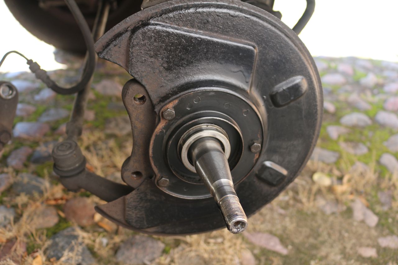

Nabe samt Bremsscheibe vom Achsschenkel abnehemen. Die Kegel-Rollen-Lager sind jetzt lose, können also leicht rausfallen, daher vorsichtig alles sichern beim Abnehmen.
Den Achszapfen und alles andere gut säubern, wenn man schon mal dran kann. Den Achszapfen kann man jetzt auch begutachten, ob alles noch okay ist (Einlaufspuren ect. )

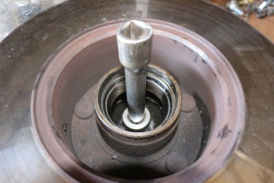

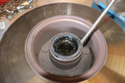

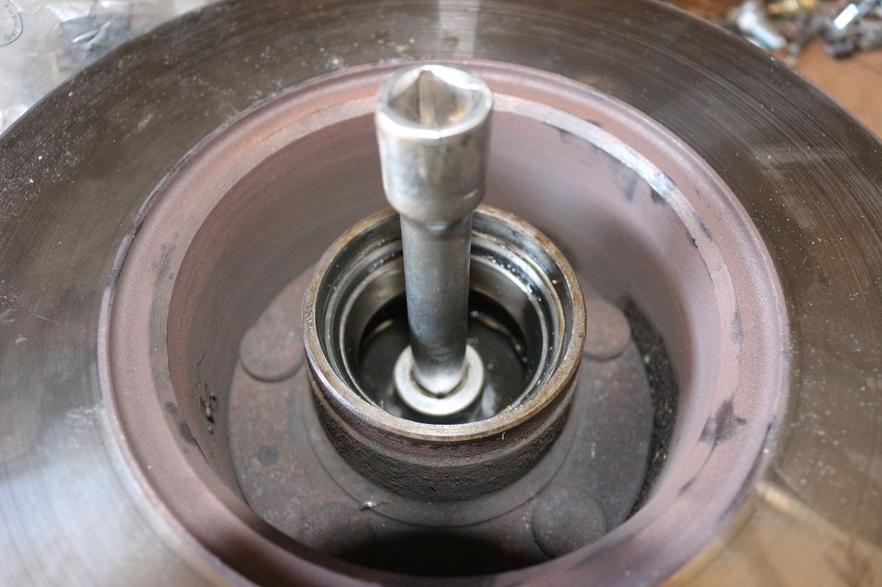

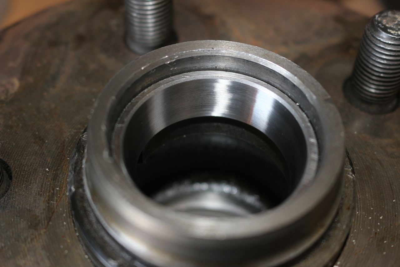

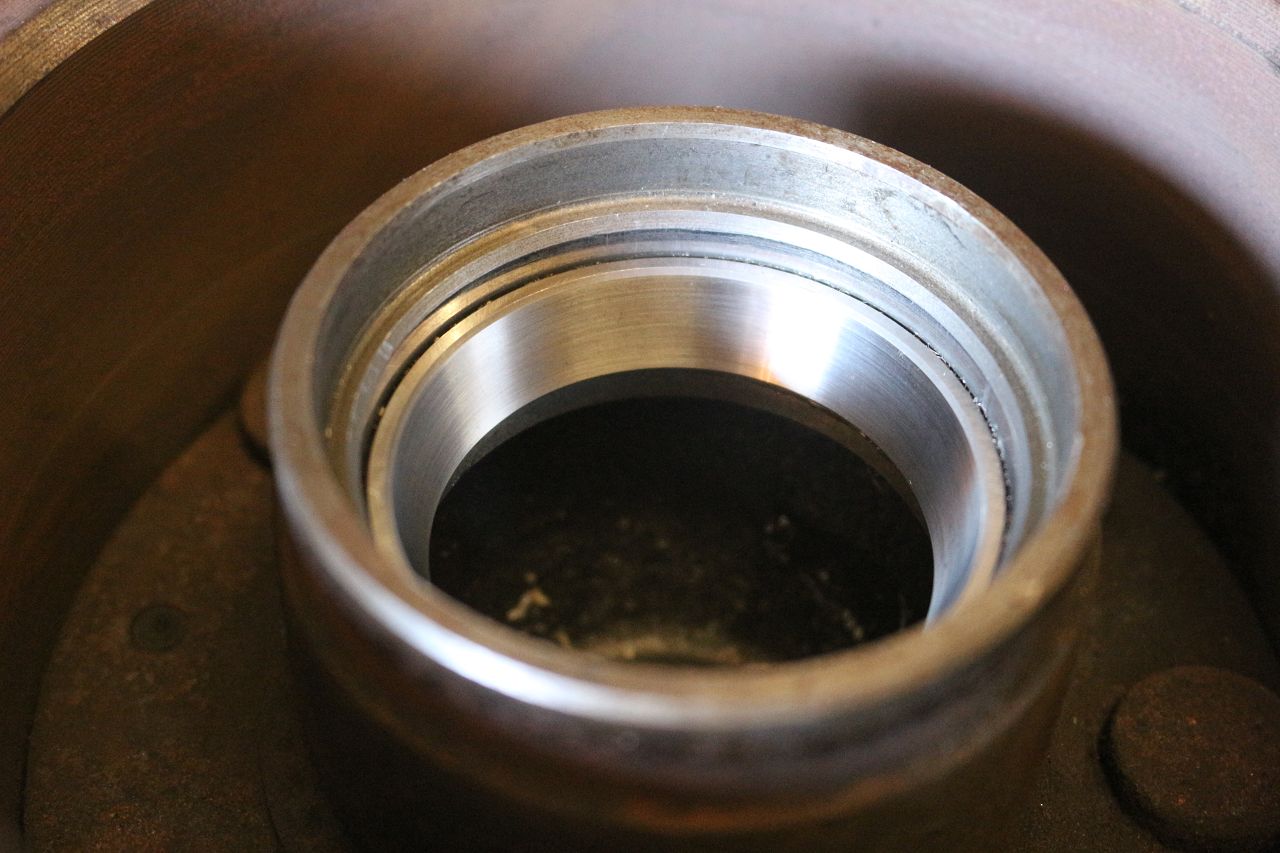

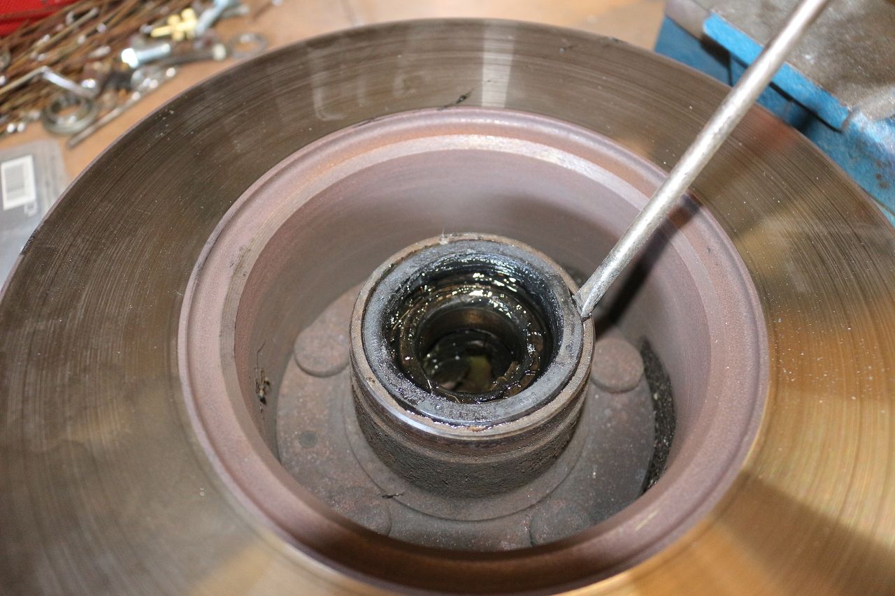

7.) Außenlaufringe der Lager austreiben
Als erstes den äußeren Außenlaufring austreiben. Dazu passte bei mir perfekt eine 27er Nuss in Verbindung mit einer 1/2 Zoll verlängerung, die eh schon defekt ist und nur noch zum Draufhauen geeignet ist. Ein Rohr in passendem Durchmesser wäre sicher besser, nur hab ich das nicht rumliegen.
Danach den inneren Außenlaufring ausgetrieben. Dazu einen Dorn immer überkreuz an die Kante (von innen) angesetzt und vorsichtig mit dem Hammer ausgetrieben. Den Dorn immer an vielen verschiedenen Stellen ansetzen, gegenüber und über kreuz, damit der Ring nicht verkantet und die Sitzfläche zerstört wird.

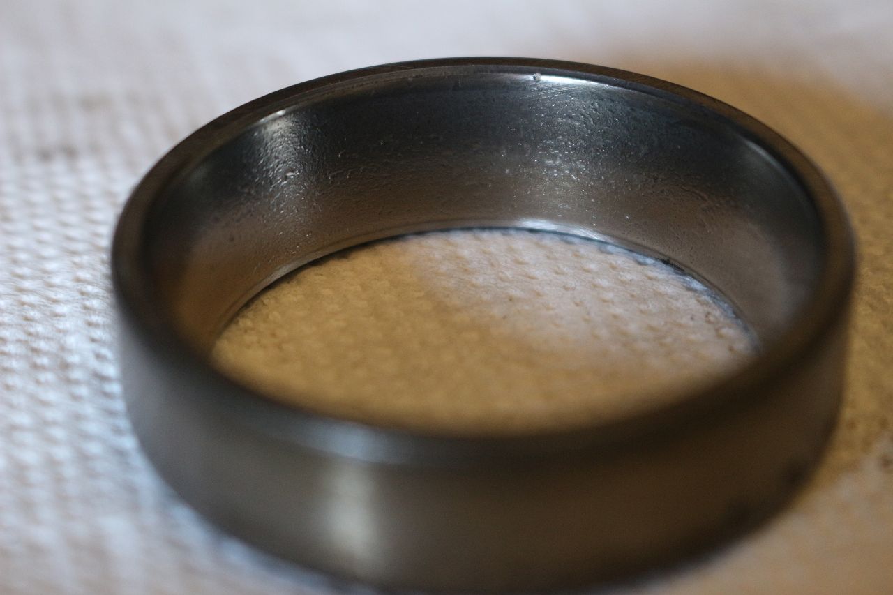

8.) neue Außenlaufringe eintreiben
Die Sitzflächen der Außenlaufringe reinigen. Neuen Ring aufsetzen, auf richtige Richtung achten (kleiner Innendurchmesser innen, großer Innendurchmesser außen). Kleinen Holzklotz flächig auflegen und vorsichtig über kreuz mit dem Hammer einschlagen. Der Ring darf nicht verkanten. Wenn der Ring tief genug sitz, den Rest mit dem Metalldorn eintreiben (wieder rundherum ansetzten über kreuz), bis der Klang des Dorns sich von dumpf zu hell klingend beim Hämmern ändert. dann ist er auf dem Grund des Sitzes angekommen.

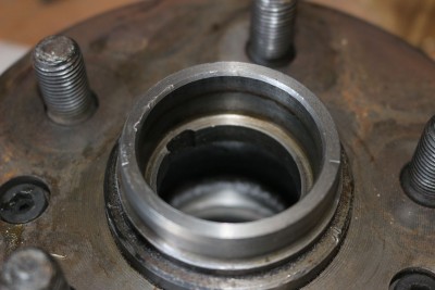

9.) Naben mit Fett füllen
Die Naben sorfältig reinigen, altes Fett raus. Pro Nabe etwa 80g Fett einfüllen (Wälzlagerfett)
10.) Inneres Radlager einsetzen
das Lager ordentlich einfetten und dann einsetzen.

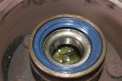

11.) Dichtring einsetzen
Die Sitzfläche säubern und den Dichtring einsetzen. Dieser ließ sich von mir gerade noch so mit den Fingern etwas in den Sitz eindrücken, den Rest bis zum Anschlag mit einem Dorn vorsichtig eintreiben (wieder über Kreuz), man kann auch einen alten Ring als Hammerunterlage nehmen, um den neuen nicht zu beschädigen.

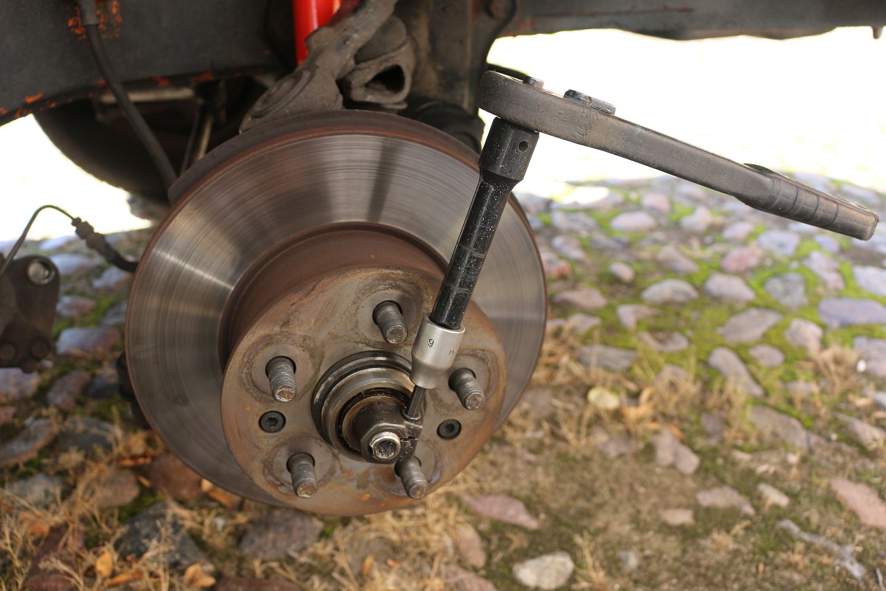

17.) Radlagerspiel einstellen
Das Rad wieder anschrauben, Muttern so fest anziehen, dass es nicht auf der Nabe wackelt. Die Klemmschraube soweit festziehen (Fahrerseite Linksgewinde
), dass sich die Druckscheibe gerade noch so mit viel Druck durch einen angelegten Schraubendreher verschieben lässt. Nicht abstützen, hebeln oder drehen
. Beim Anziehen der Klemmschraube ständig am Rad drehen, damit sich das Lager nicht verkantet. Wenn alles passt, die Sicherungsschraube (6er Inbus) mit 15Nm anziehen.

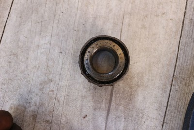

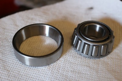

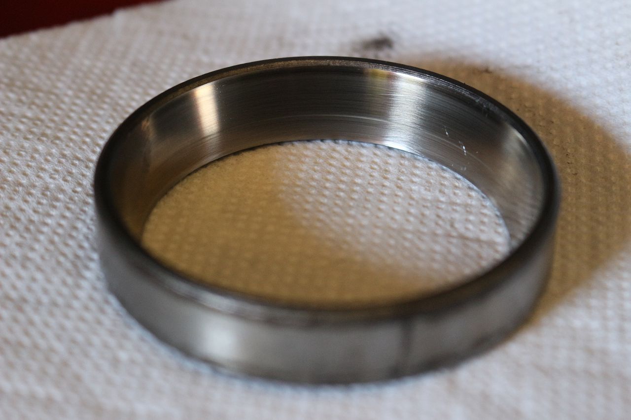

So sahen die defekten Teile aus:

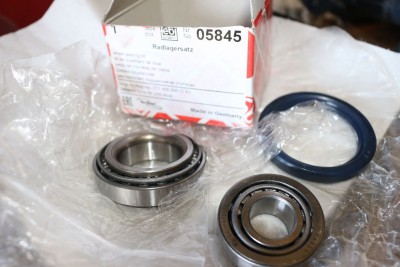

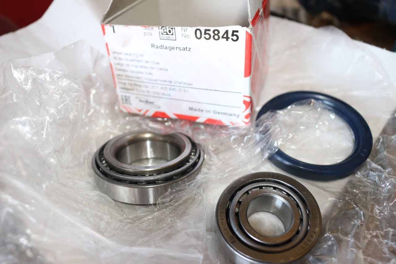

und so sieht ein neuer Satz aus:
So, ich hoffe, ich hab alles aufgeschrieben und bebildert, was wichtig ist, falls jemand ergänzen will oder anmerken möchte, kann er das gerne tun.
Ich hab den Etzold "so wirds gemacht" als Grundlage genommen.
Viel Spass beim selbermachen wünscht
Mani

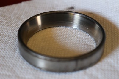

Re: [Workshop] Radlager wechseln vorne
alles gut
Sehr gut beschrieben
Zum Eintreiben der Lagerschalen hab ich die alten Lagerschalen genutzt.
Also die neue Lagerschale wie bei Dir beschrieben eingetrieben und den Rest bis
zum engültigen Sitz mit Hilfe der alten Lagerschale eingetrieben.
Abschließend die alte "Hilfs"-Lagerschale wieder mit dem Dorn ausgetrieben.

Also, wenn du nicht einen extremen Schaden an den beiden Kegelrollenlagern hast, kannst du den Abstandsring guten Gewissens nach weiter verwenden.
- Wolfgang T2b *354
- Beiträge: 2597
- IG T2 Mitgliedsnummer: 354
Hallo Markus,
wie Stephan schon schrieb, brauchst Du den Ring nur dann wechseln, wenn er sichtbare Schäden hat. Ich habe es bei mir tun müssen, hatte allerdings noch das Glück, zwei neue zu finden. Bei mir waren keine defekten Lager die Ursache, sondern der Verschleiß der zylindrischen Dichtfläche (und wegen der wollte VW das Ding auch regelmäßig tauschen). Sand hatte über 30 Jahre einen halben Millimeter Material abgeschrappelt, so dass die Dichtlippe nur noch ganz vorsichtig aufgelegen hat. Schau' Dir also die Dichtfläche an, wenn die noch gut ist, dann kannst Du ihn wieder einbauen.
