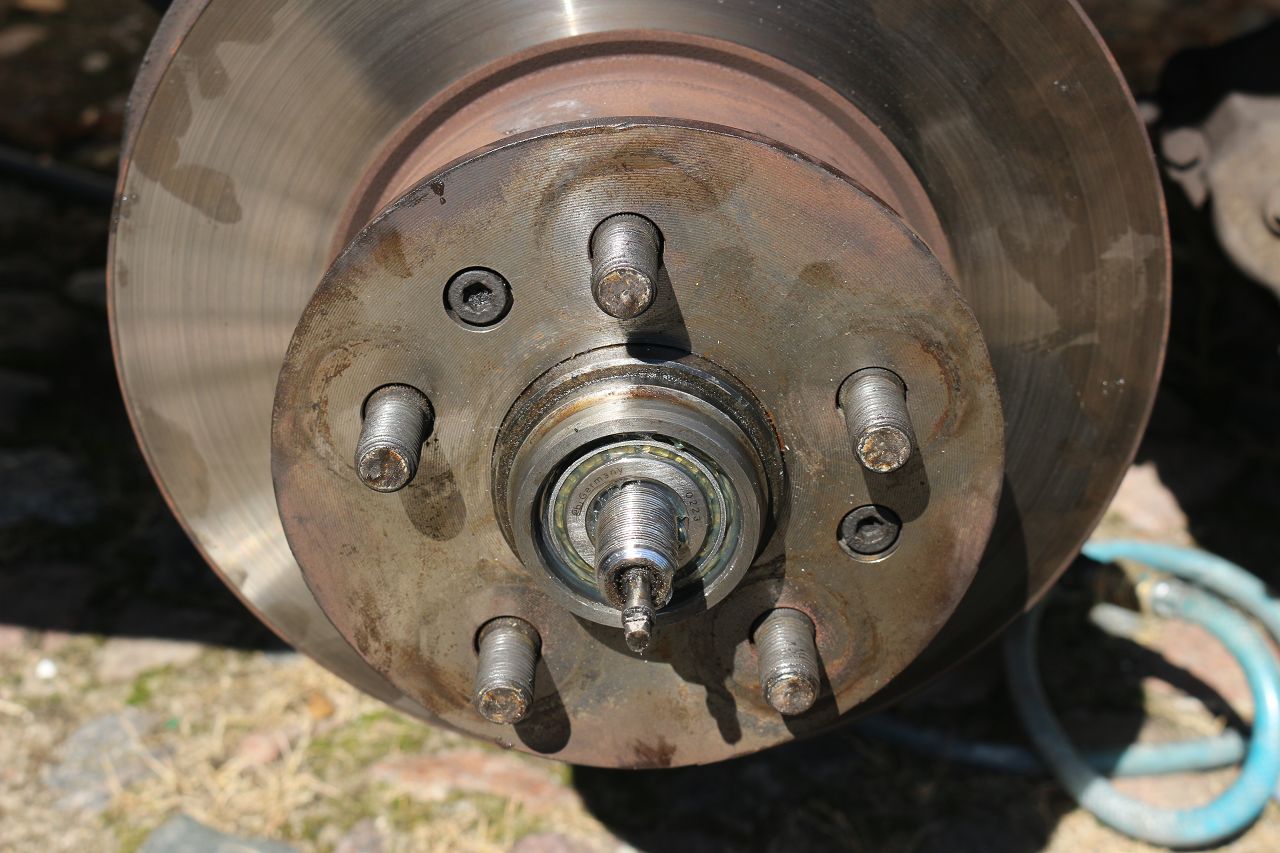

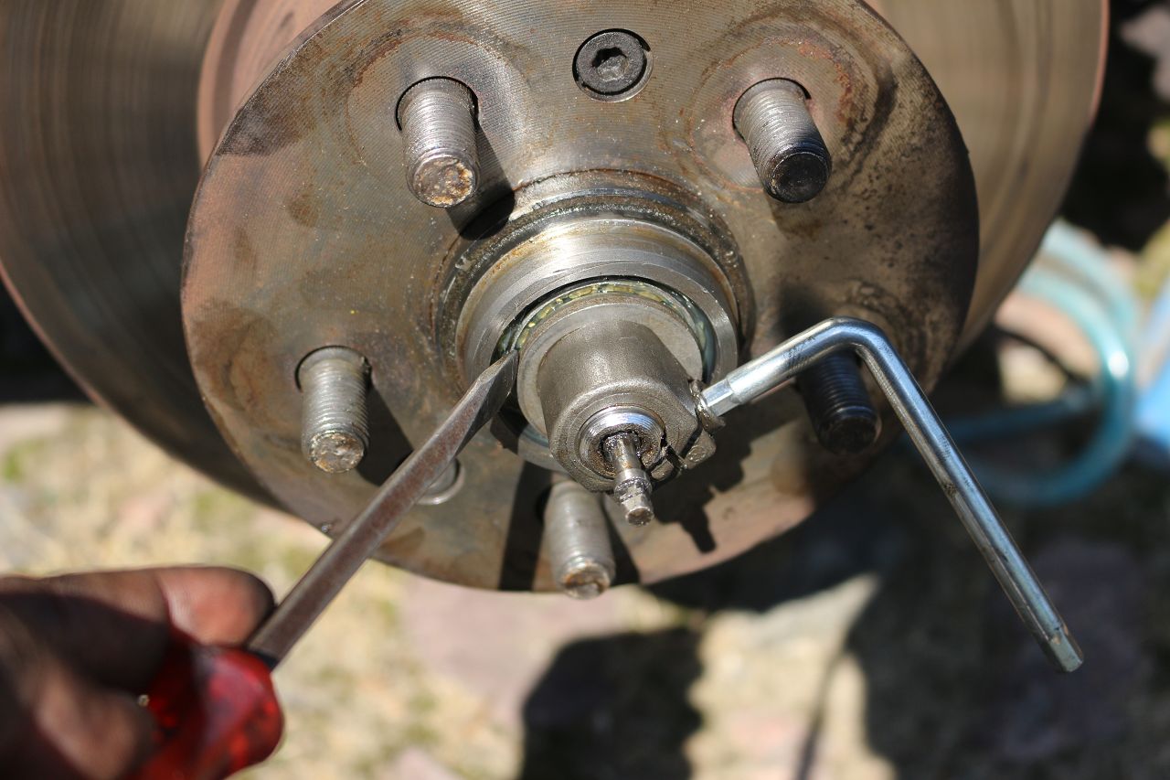

5.) Radnabe samt Bremsscheibe abnehmen
Als erstes wird die Klemmmutter gelöst. Dazu mit 6er Inbus die Sicherungsschraube lösen. Mit dem Engländer die Klemmmutter lösen (fahrerseitig Linksgewinde
). Klemmmutter komplett abschrauben (geht per Hand).
Die unter der Klemmmutter befindliche Druckscheibe abnehmen und beiseitelegen. Wird nachher wieder benötigt.
Nabe samt Bremsscheibe vom Achsschenkel abnehemen. Die Kegel-Rollen-Lager sind jetzt lose, können also leicht rausfallen, daher vorsichtig alles sichern beim Abnehmen.

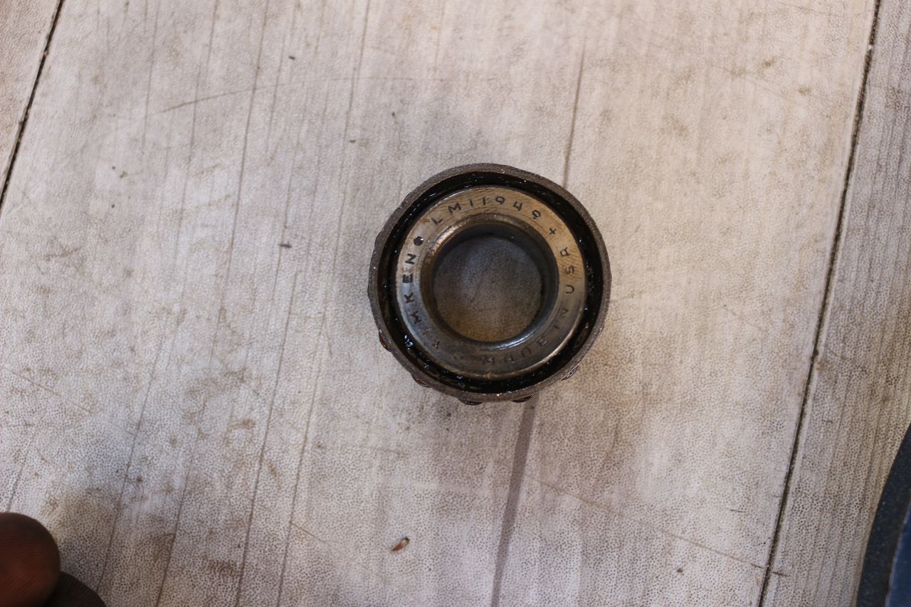

So sahen die defekten Teile aus:
und so sieht ein neuer Satz aus:
So, ich hoffe, ich hab alles aufgeschrieben und bebildert, was wichtig ist, falls jemand ergänzen will oder anmerken möchte, kann er das gerne tun.
