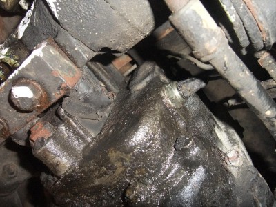

vorne links (Fahrerseite) am Getriebe...
hab hier nur ein Bild vom Ausbau - man ahnt nur den Zipfel mit zwei Kontaktfahnen ca. 10cm vor dem Masseband

Hi Rolf-Stephan,
ah ich ahne wo der Schalter hin gehört. Vielen Dank, dann gehe ich mal zur Höhlenforschung unter den Bus
Joachim

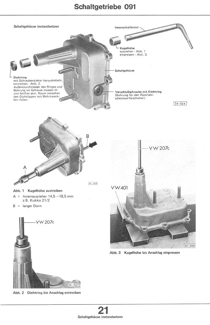

Hier ist der Platz angedeutet: TM10 S21

Super,
Danke!
Joachim
ich habe immer im großen Gehäuse gesuchtbigbug hat geschrieben:Hier ist der Platz angedeutet: TM10 S21
