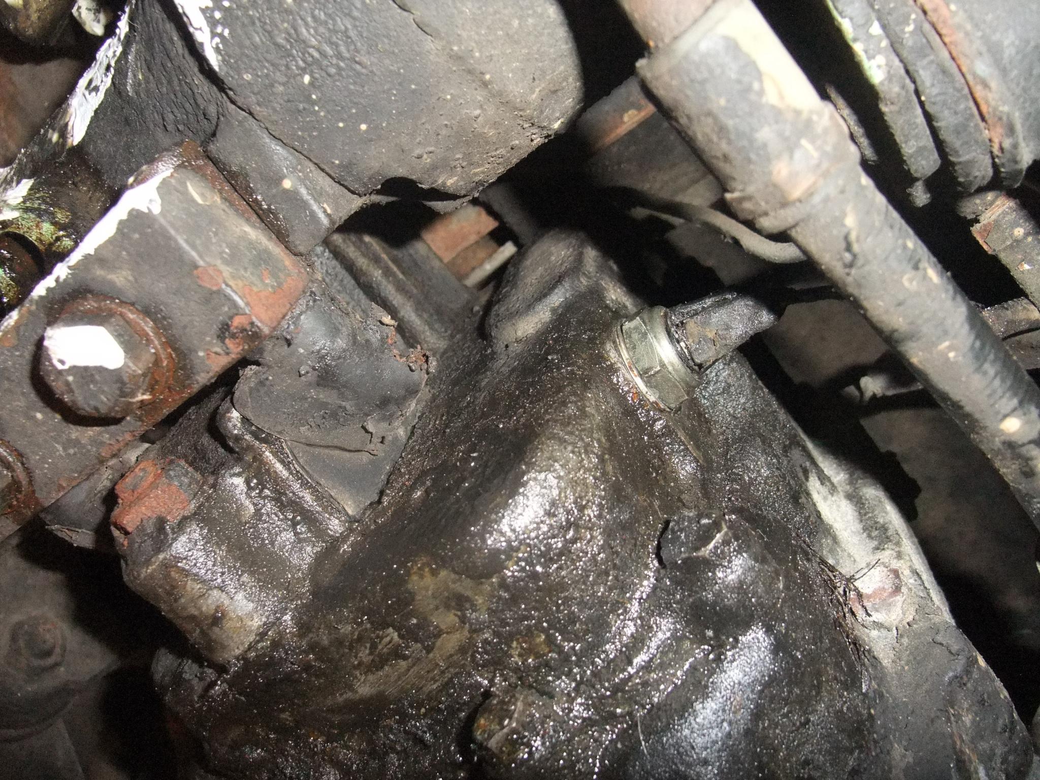

ich möchte an meinem T2b (1977) mit 1,6L Motor und 4-Gang Schaltgetriebe die Rückfahrscheinwerfer nachrüsten. Lampenträger und Verkabelung sind schon fertig. Was mir fehlt ist ein genauer Hinweis, wo der Schalter in das Getriebe eingesetzt wird. Ich habe schon die Suche und Google bemüht, aber der Sache bin ich damit nicht auf die Spur gekommen.
Hat jemand von euch einen Hinweis oder gar ein Bild, wo ich den Schalter einsetzen muss?

Hallo Joachim,
vorne links (Fahrerseite) am Getriebe...
hab hier nur ein Bild vom Ausbau - man ahnt nur den Zipfel mit zwei Kontaktfahnen ca. 10cm vor dem Masseband

Hi Rolf-Stephan,
ah ich ahne wo der Schalter hin gehört. Vielen Dank, dann gehe ich mal zur Höhlenforschung unter den Bus ;-)

Super,
bigbug hat geschrieben:Hier ist der Platz angedeutet: TM10 S21
ich habe immer im großen Gehäuse gesucht :-(.

ich wollte kurz den Erfolg vermelden. Dank eurer Infos habe ich die Stelle gut gefunden, den Stopfen gegen den Schalter getauscht, alles verkabelt und es funktioniert super.
Noch einmal vielen Dank.
