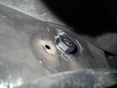

Hallo zusammen, haben vor Ewigkeiten mal einen Tank im Forum gekauft, den wir jetzt wieder rausgekramt und eingebaut haben. Da er zwei Abgänge hat, vermuten wir das es ein Ami-Tank ist. Einspritzer haben das doch oder? Jetzt meine Frage, hat hier schon mal jemand den zweiten Abgang dicht gemacht. Wir brauchen ihn ja nicht und wollen ihn also stilllegen. Wie habt ihr das gemacht?

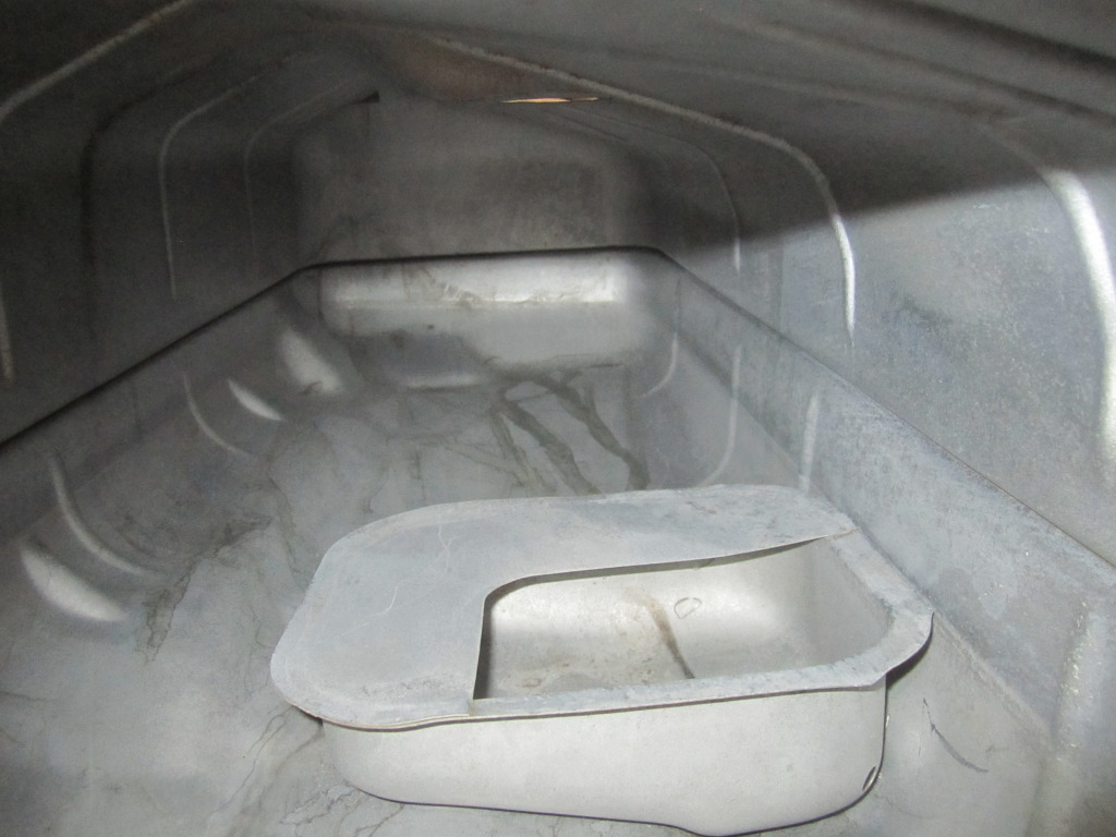

Die beiden Abgänge landen beide im Catchtank.
Es ist egal welchen man nimmt.

Das mag funktionieren, aber es fehlt einem für die Kurvenfahrten mit fast leerem Tank der Catchtank.
Beim Vergaser ist der ja fest eingebaut (Schwimmerkammer).
Dem Einspritzer könnte da schnell der Sprit ausgehen.

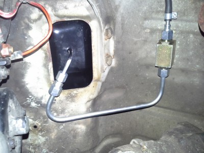

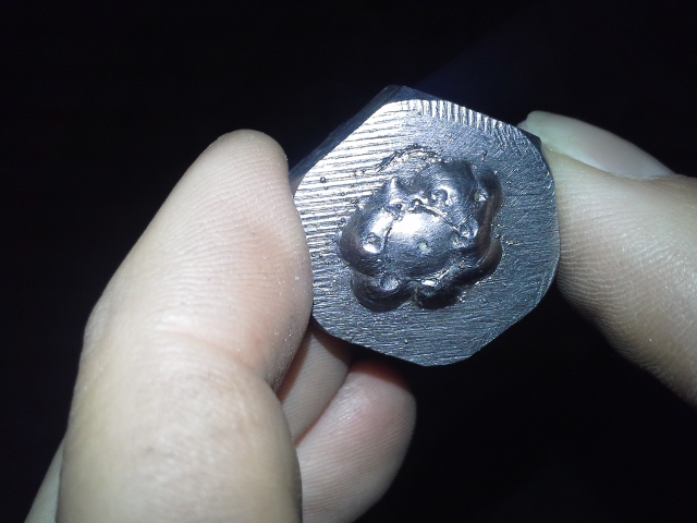

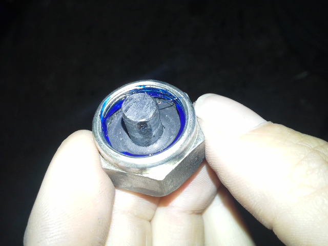

So, haben nach langem Überlegen nun den Anschluss mit einer Art zugeschweißten Mutter mit Führung dicht gemacht. In erster Linie weil wir keinen zweiten Abgang zur Pumpe wollen. Die "normale" Leitung zur Pumpe haben wir mit einem Absperrventil gesichert, damit wir im Fall eines Brandes einfach die Benzinzufuhr kappen können.
und hier die Absperrgeschichte
