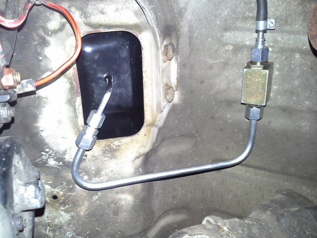

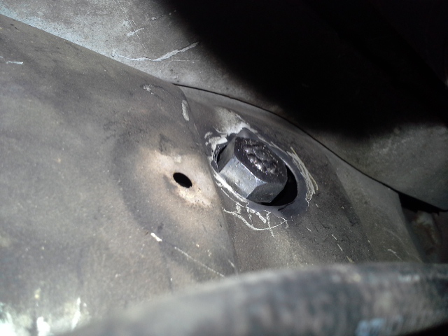

So, haben nach langem Überlegen nun den Anschluss mit einer Art zugeschweißten Mutter mit Führung dicht gemacht. In erster Linie weil wir keinen zweiten Abgang zur Pumpe wollen. Die "normale" Leitung zur Pumpe haben wir mit einem Absperrventil gesichert, damit wir im Fall eines Brandes einfach die Benzinzufuhr kappen können.
und hier die Absperrgeschichte
Der Absperrhahn ist unter der Schlafsitzbank
BulliUli

samson hat geschrieben:So, haben nach langem Überlegen nun den Anschluss mit einer Art zugeschweißten Mutter mit Führung dicht gemacht. In erster Linie weil wir keinen zweiten Abgang zur Pumpe wollen. Die "normale" Leitung zur Pumpe haben wir mit einem Absperrventil gesichert, damit wir im Fall eines Brandes einfach die Benzinzufuhr kappen können.
Wow :dafür: :respekt: und wann geht Ihr damit in die Serienfertigung ?
Ich bestelle schon mal 2 Stck. von den Absperrsystemen :bier:
