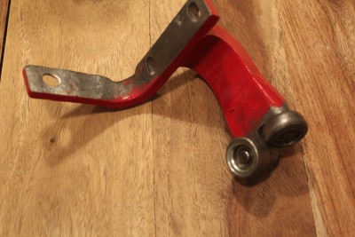

Lager untere Rollenführung
ich arbeite gerade die Lager und Führungen an der Schiebetür auf. An der unteren Rollenführung sind die Lager ausgeschlagen. Diese lassen sich aber nicht aus den Rollen herausnehmen. Hat jemand eine Tipp ob bzw. wo ich diese beiden Rollen einzeln bekommen kann?
Danke und Grüße, Andreas

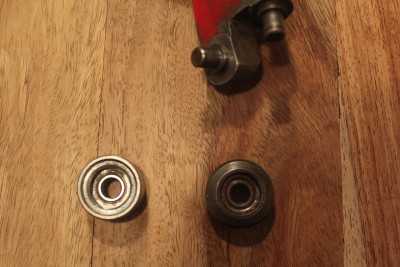

Hallo Andreas,
hat VW die Konstruktion der Rollen beim T2b geändert?
Bei mir (1978) steckt auf der senkrechten Achse eine hütchenförmige Rolle aus Sintermaterial (also Gleit- und kein Wälzlager). Auf Deinem zweiten Bild sieht das irgendwie ganz anders aus.
Bei mir war das Problem, dass die Rolle die senkrechte Achse um 1 mm oval geschliffen hatte, da war es mit einer neuen Rolle nicht mehr getan.

Hallo Andreas,
für den Fall dass Du der Frage nicht so ganz gewappnet bist:
Davor gab es die Ausführung wie von Dir abgebildet mit Kugellagerung als Kompletteinheit.
Im Bedarfsfall passt aber auch die Konstruktion ab dem 77er Modell. Da muss man dann darauf gefasst sein bzw. darauf achten, sich die obere Rolle mitzubesorgen.
Diese gibt es inzwischen sogar auch in Nylonausführung, damit soll dann die Schiebetür sogar etwas leiser laufen
https://de.vwheritage.com/gesch%C3%A4ft ... -lhd-8-76/
http://www.justkampers.com/211-843-406- ... -1979.html
http://www.paruzzi.com/fr/20378/Charni% ... ulissante/

Hier noch etwas zu den Teilenummern:
Der ganze Bügel bis incl. Modell 76: 211 843 406 B
Danach 211 843 406 E, dann ist mitzuverwenden: 211 843 425 C (Rolle) und 211 843 499 (Filzring, der kommt unter die Rolle)
Zur Info ein Händler der offensichtlich noch das Original hat:
http://www.typ-17.de/product_info.php/i ... ts-T2.html
(Nicht über die verdrehte Teilenummer wundern, das muss der so machen wegen der Konfliktsituation mit VW)

An meinem Rollenhalter sind beide Rollen kugelgelagert und durch einen Seegering gesichert. Ist es dann möglich die Nylonrolle vom späteren Modell einfach aufzustecken?
Gruß, Andreas

Ich fass das Thema mal kurz zusammen:
211 843 406 B Rollenführung unten rechts, gab es nur komplett (bis incl.76), keine Einzelteile wie Rollen im Ersatzteilkatalog gelistet.
211 843 406 E Rollenführung unten rechts (ab Modell 77), ist noch zu ergänzen mit der Führungsrolle
211 843 425 C und dem Filzring 211 843 499, dann hat man auch wieder eine komplette Führung (die in Deinen Bus passen sollte).
Die Tragrolle (Aufnahme der Vertikalkräfte) selbst für 211 843 406 E gibt es noch als Ersatzteil für viel Geld mit der Teilenummer 211 843 419 zu kaufen.
Ob diese als Ersatz wirklich für Deine Zwecke passen könnte, weiß ich aber auch nicht.
https://de.vwheritage.com/gesch%C3%A4ft ... pin-68-79/
Da ist es wirklich eine Überlegung wert, sich ggf. das Neuteil für 49,- Euro vom Werk 34 zu beschaffen.
Das entzieht sich leider meiner Kenntnis ob das passt. Versuch macht klug! (Oder es nimmt jemand einmal die Maße auf.)T2aBj1969 hat geschrieben:Ist es dann möglich die Nylonrolle vom späteren Modell einfach aufzustecken?

Außenmaße: D 23 mm x 13 lang, Bohrung D 9 mm x 11,5 tief (das gilt für die untere Führungsrolle, die anderen Rollen haben andere Maße). Bei den späten Baujahren (wie oben erwähnt ab 77) gab es für diese Rolle keine Sicherung, sie wird nur durch die Schwerkraft gehalten.
die Maße hätte ich, hab sie gerade auf der Drehmaschine in Nylon und Sinterbronze nachgebaut.T2NJ72 hat geschrieben:Oder es nimmt jemand einmal die Maße auf.
