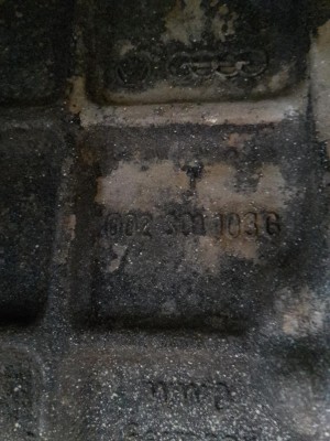

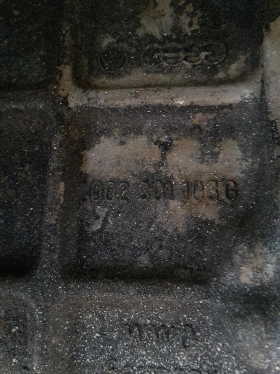

Hier ein Foto:

Das ist nur die Getriebegehäuse Ersatzteilnummer 002 301 103 G -
im Netz findet sich kaum etwas dazu - nur mehrere Hinweis zum T3 mit kleinem 1600er und nach 1979?
Könnte aber auch bei einem Austauschgetriebe verbaut worden sein... such weiter nach der Nummer...
hat wahrscheinlich hinten ein X nach den Zahlen (möglicherweise auch noch weiteres wie bei mir)
Bei Knappmann findet man nur das F, das bis 7 1975 verbaut wurde. Dann wie Du schreibst kein 002 mehr.

nach meinem Dafürhalten und laut Teilenummer ist bei Dir wirklich ein 002er Getriebe (vermutlich "CE") eingesetzt, was eigentlich nicht zum Baujahr passt. Wir sind uns sicher einig darüber, dass eigentlich ein 091er CU-Getriebe eingebaut sein sollte. Zur Identifizierung des Getriebes gibt es ja noch das Merkmal, wie viel Rippen sich oberhalb des Differentials befinden, beim 002er sind das 3 und beim 091er wohl 5.
Nicht dass ich bei Getriebeumbauten selbst auf große Erfahrung zurück greifen kann, habe aber einiges darüber gelesen und gehört. Möglicherweise und so scheint es auch, hat jemand aus der Not heraus ein älteres Getriebe eingebaut. Soll wohl nicht weiter verwerflich sein, hat aber Konsequenzen, wenn es um Ersatzteile geht. So wäre es auch interessant welcher Anlasser denn nun verbaut wurde, da sind parallel zur Getriebeänderung andere Ausführungen eingesetzt worden. Auch die Schaltstange könnte andere Maße besitzen.
Ich möchte auch einmal mutmaßen, dass die Getriebeglocke umgesetzt (also von der neueren Ausführung) sein könnte. Es ist im Übrigen bei den Engländern gängige Praxis, dass Austauschgetriebe ohne Glocke geliefert werden und man baut sich dann seine alte jeweils passende daran.
