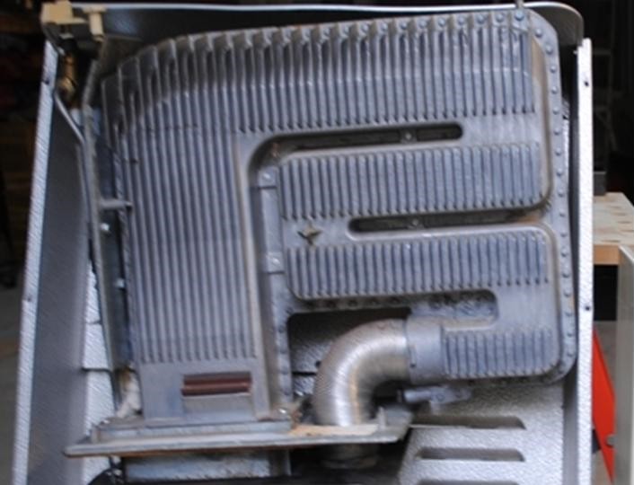

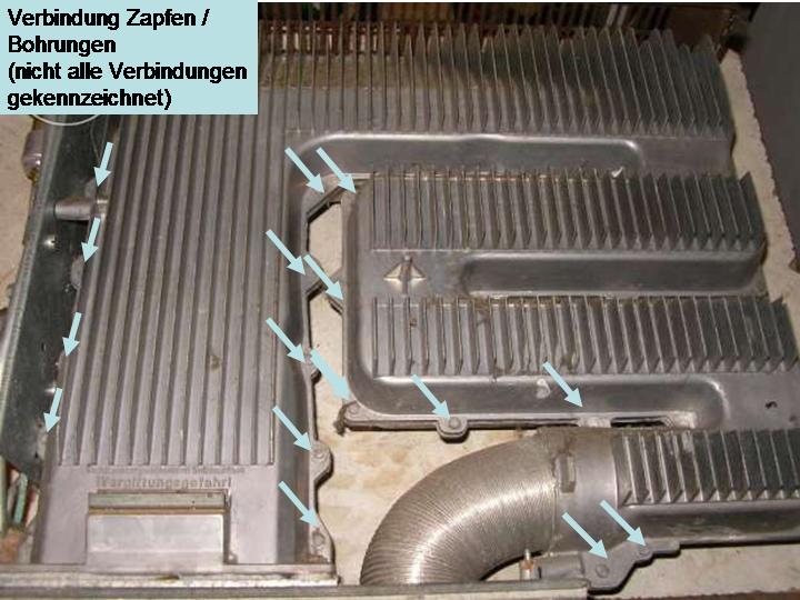

Am nächsten Tag baute ich die Heizung aus und schaute mir die Konstruktion näher an.
Beide Gehäusehälften waren miteinander verpresst, auf der einen Seite Zapfen und auf der anderen Bohrungen. Der Vergleich mit einer Nietkonstruktion wäre da in irgend einer Weise angemessen, nur dass eben die Nieten fester Bestandteil der einen Gehäusehälfte waren. Auf Grund ständiger Aufwärm- sowie Abkühlungsphasen hatte sich dieser Geräteaufbau offensichtlich partiell verzogen, das Zinkdruckmaterial hatte der Belastung offensichtlich nicht über den gesamten Umfang standhalten können.
Aus diesem Grund habe ich die Konstruktion als „Katastrophe“ bezeichnet, die Wortwahl hielt ich für zutreffend und bezeichnend. Gern kann das auch anders gesehen werden.
Zur Verdeutlichung ein Bild meines Wärmetauschers, den Spalt hatte ich seinerzeit leider nicht im Bild erfassen können.
