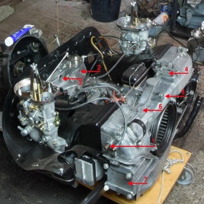

könnt ihr mir nochmal jemand zu den Zahlen im Bild angeben, was es mit diesen Öffnungen / Anflanschpunkten am Motorgehäuse/ Gebläsekasten auf sich hat?
Motor Wa ein 2,0L Einspritzer GE mit AW Gebläsekasten
Pfeil
1) interessiert mich besonders...
2) Öffnung zur Schwungscheibe, gehört da ein Stopfen drauf?
3) Öffnung zur Schwungscheibe, gehört da ein Stopfen drauf?
4)
5)
6)
7)

ich halte mich sicher nicht für den versierten Motorfachmann, zwei Antworten könnte ich aber schon mal liefern. 2 sollte die Öffnung für den Gaszug sein und auf 3 kommt ein dicker Stopfen. Der Rest Deiner Fragen interessiert mich auch sehr, da ich exakt im gleichen Stadium des Zusammenbaus bin wie Du. Nummer 1 hat bei mir nicht das Röhrchen stecken und ist von innen verschlossen. Ich hoffe, Du erlaubst mir, noch eine Frage anzuhängen, die mir bei Dir auch nicht geklärt erscheint.
In den Explosionszeichnungen, die ich mir von den M. Knappmann Seiten ausgedruckt habe, gibt es noch ein Abdeckblech direkt über dem roten Pfeil Nr. 1, also vermutlich über der Zündspule. Gehört das dorthin, kenne vom Anschauen bislang nur Motoren, die es nicht haben?
Gruß Helmut

An Nummer 2 ist bei mir ein OT-Geber drinnen, welchen man an irgendein VW-Testgerät anstecken kann.
Der Sinn von Nr. 3 ist mir nicht bekannt. Bei mir ist ein Plastikdeckel drauf und man kann schauen, ob der
Kurbelwellendichtring Öl verteilt.
Bei 7 kommt glaub ich der Kompressor der Klimaanlage dran, wenn man hat.

1 kenne ich nur so (Sinn ist mir leider nicht bekannt): Stopfen für Kühlgebläsegehäuse 021 119 221
da sollte also nur Luft heraus kommen, meine Meinung: Kappe drauf und erst einmal fertig. :D
2 hatten wir ja schon mit dem OT-Geber, sehe ich auch so.
Lösung Ratwell :wink: :
3 Abdeckkappe 021 101 109. Das Loch braucht man beim Automatik wenn ich mich recht erinnere. Da heißt es dann 3 Schrauben herauszudrehen um die Mitnehmerscheibe vom Drehmomentwandler zu trennen. Sonst kann man den Motor nicht heraus nehmen.
4 ?
5 ?
6 habe ich nur frei gesehen (wie 4 und 5 auch, warten wir mal andere Meinungen ab :) )

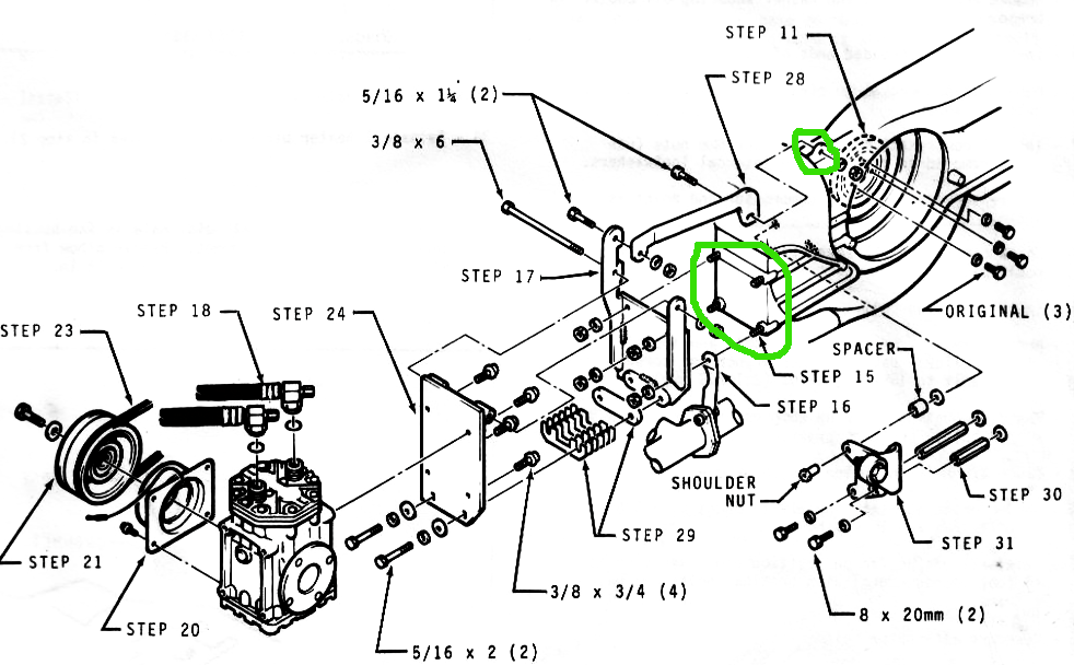

7 definitiv die Aufnahme für den "York Kolbenkompressor" der Klimaanlage, welcher über einen Keilriemen angetrieben wird. Dafür wurde eine besondere Riemenscheibe eingesetzt.

T2NJ72 hat geschrieben:4 ?, 5 ?
Da saß wohl bei den California-Vergaser-Modellen (73 +74) die "air injection Pump" dran.
... ein Abgasspaß aus alter Zeit. :lol:

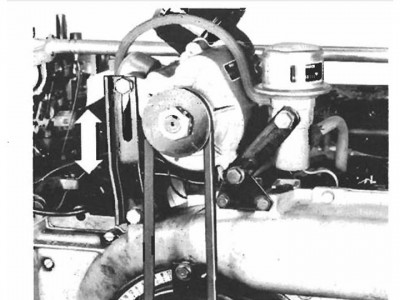

6 und 7 - Monatagepunkte Kompressor Klimaanlage:

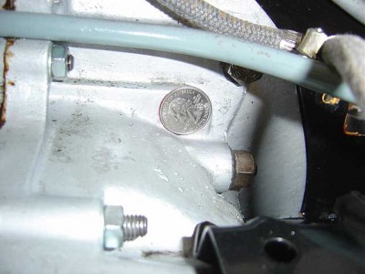

2 - OT-Geber oder Drehzahl-Sensor für Diagnose mit Kabel und Stecker (braucht man heute nicht, Stopfen reicht :wink: ):
3 - bei mir Stopfen 021 101 109

Dazu noch: an 1 kommt der Schlauch zum Aktivkohlefilter, der dann die Luft in den Anlass bläst.
7 hinten unten braucht man auch um beim 79iger Californienmodel den Auspuffhalter zu befestigen.
4 sollte beim GE Motor gar nicht mehr dran sein. Gehäuse ist wohl älter? Smog Pump
6 kenne ich nur unbelegt.

Dann brauche ich mir also keine Sorgen machen, dass noch essentielle Teile am Motor fehlen und muss nur in meinen Hosentaschen nach geeignetem Klingelgeld zum Erhalt und zur Wertsteigerung suchen :wink:
