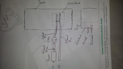

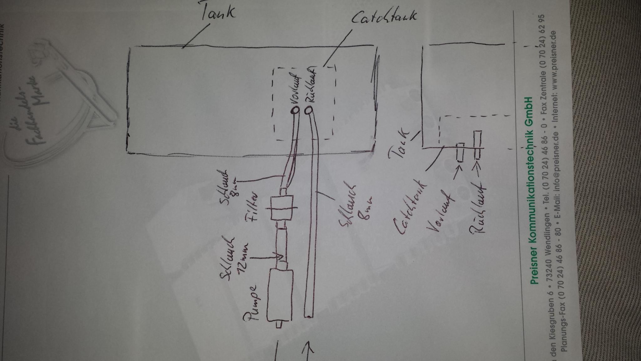

Wenn ich das richtig verstanden habe, da würden als Vor - und Rücklauf jeweils ein Stutzen für 8mm Benzinschlauch reichen (die sind innen ca 6mm im Durchlass).
Den Rücklauf Stutzen ins Tank innere etwas länger lassen? Oder macht das keinen Sinn? !
Hat der Vorlauf im Tankinneren ein Siebfilter verbaut?
Ich habe in dem Vergasertank ein Fenster von ca. 30 x 25cm heraus geschnitten. Darauf einen selbstgebauten Catchtank draufgeschweißt. Die Maße hab ich anhand von Bildern ermittelt.
Wenn ich die neuen Vor- und Rücklaufleitung noch angeschweißt habe, werde ich den Tank nocheinmal sandstrahlen, das Fenster mit Catchtank wieder einschweißen und dann den Tank mit Por15 Innenbeschichtung versiegeln.
So war der Plan ;)
Ich habe nochmal ne Skizze gemalt. So sollte es ja original aussehen? Auch mit den Durchmessern? !
