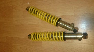

Diese:

Die mag ich wohl leiden !! kannst du mir eine bezugsquelle nennen ?

GAZ shocks, AVO oder Spax. Gibt's über vwheritage, coolairvw oder direkt über die Hersteller. Details gern auch via PN

Die Dämpfer kannst Du auch für Serienhöhe mit entsprechender Federrate konfigurieren, bei evtl. gewollter HÖherlegung muss dann ggf. die Dämpferlänge nach oben korrigiert werden um ausreichend Ausfederweg gewährleisten zu können.
