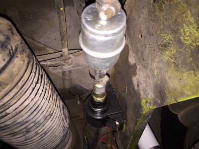

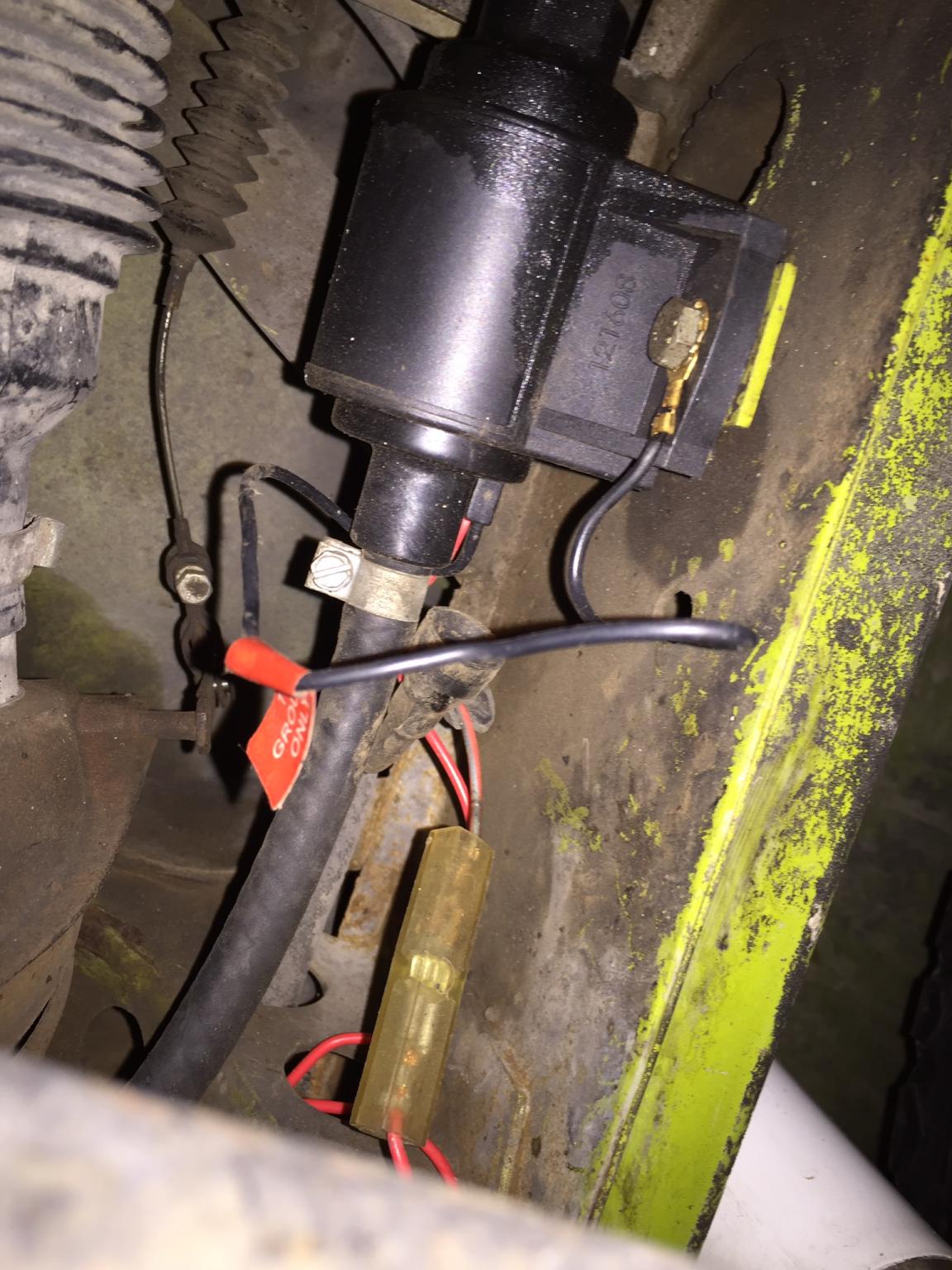

mein T2b Bj. 77 (2 Ltr. Motor) macht, wenn ich die Zündung einschalte, ein lautes stark surrendes Geräusch. Es verschwindet sobald der Motor gestartet ist. Habe den Ort lokalisiert und die Fotos beigefügt. Dabei hab ich festgestellt, das ein braunes Kabel (Masse?) ohne Anschluss daneben hängt. Ich habe aber auch keine Anschlussmöglichkeit gefunden.... Leider bin ich T2 Anfänger und brauche deshalb dringend Hilfe. Vielen Dank im Voraus!

Das nennt man wohl eine elektrische Benzinpumpe- ist wohl mal statt der mechanischen verbaut worden.
Das die Geräusche macht ist normal und das Geräusch wird leiser wenn sie denn endlich Sprit fördern darf. Aufhören tut es aber nicht, nur durch den lauten Motor hörst du es dann nicht mehr. Ein braunes Kabel sehe ich hier aber nicht, scheint aber doch richtig verkabelt zu sein- sonst würde sie je nicht funktionieren.

... weil sie direkt an den Hauptholm gespaxt ist. Montiere sie auf Silentblocs, dann wird's leiser.

Ok verstanden. Kann mir noch einer sagen warum es 2 Komponentensind ein silberner Zylinder und ein schwarzer? Wer ist wofür zuständig? VG

Wichtig ist, dass die Pumpe keine Probleme damit hat, gegen die geschlossenen Schwimmernadelventile zu arbeiten. Die Einspritzer haben einen Rücklauf und dafür einen zusätzlichen Stutzen am Tank.
Auf den Bildern sieht es so aus, als ob die Pumpe nicht mehr richtig dicht ist. Es gibt für die Vergaser passende Pumpen und, noch viel wichtiger, eine Sicherheitsabschaltung.
Der silberne Teil ist ein Benzinfilter und das schwarze Teil ist die Pumpe.
Der silberne Filter sieht so aus, als ob Druckfest für den Förderdruck der Benzinpumpe der Einspritzanlage. Da kann man nicht die einfachen Plastikdinger nehmen.
Von daher schau mal genau auf die Pumpe ob dort ein Förderdruck steht.

Vielleicht ein Benzinfilter?
Sind ja keine kabel zu sehen und bei modernen Autos ist das oft so ne größere Aludose...
