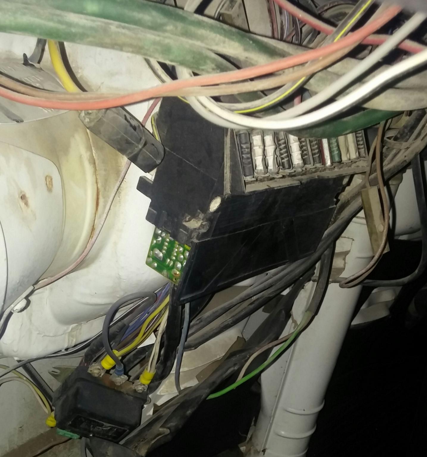

So. Meine Erste-Hilfe-Box ist gefüllt. Hab ein neues Relais drin und das alte heb ich auf (hier fehlt die Box drum herum, siehe Foto) leider keine Besserung. Warnblinker geht aber. Als nächstes ist die Sicherung dran. Aber ohne den Plan (77er MJ) mach ich erstmal nicht weiter. (Ab zur Rolf-Stephans Seite). Wenn ich mir das Foto ansehe, muss ich noch viel lernen. ..

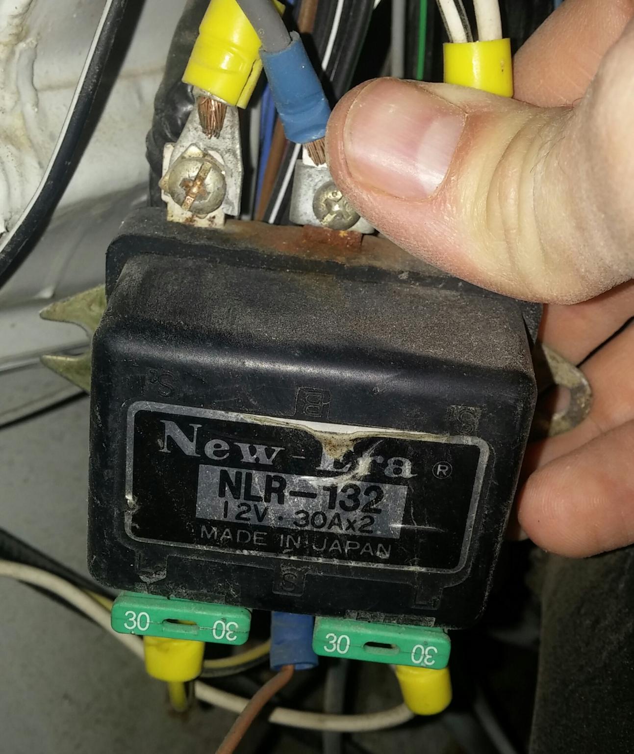

Ist das Teil hier Standard? ( 30 Amp Twin Headlight Relay)
Aber es gibt einiges zu reparieren. Lauter lose Kabel die im Nirvana enden oder einfach so rumbaumeln. ..man man.

Nein nicht standard - alle Schalter und Relais kamen von Hella.
Auch nicht die Flachstecker mit Baumarkt-Plaste-Quetsch-Gefoppel -
Messing-Flachstecker findest Du bei http://www.kabel-schmidt.de
