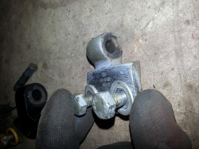

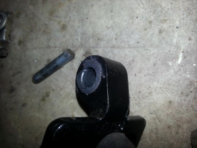

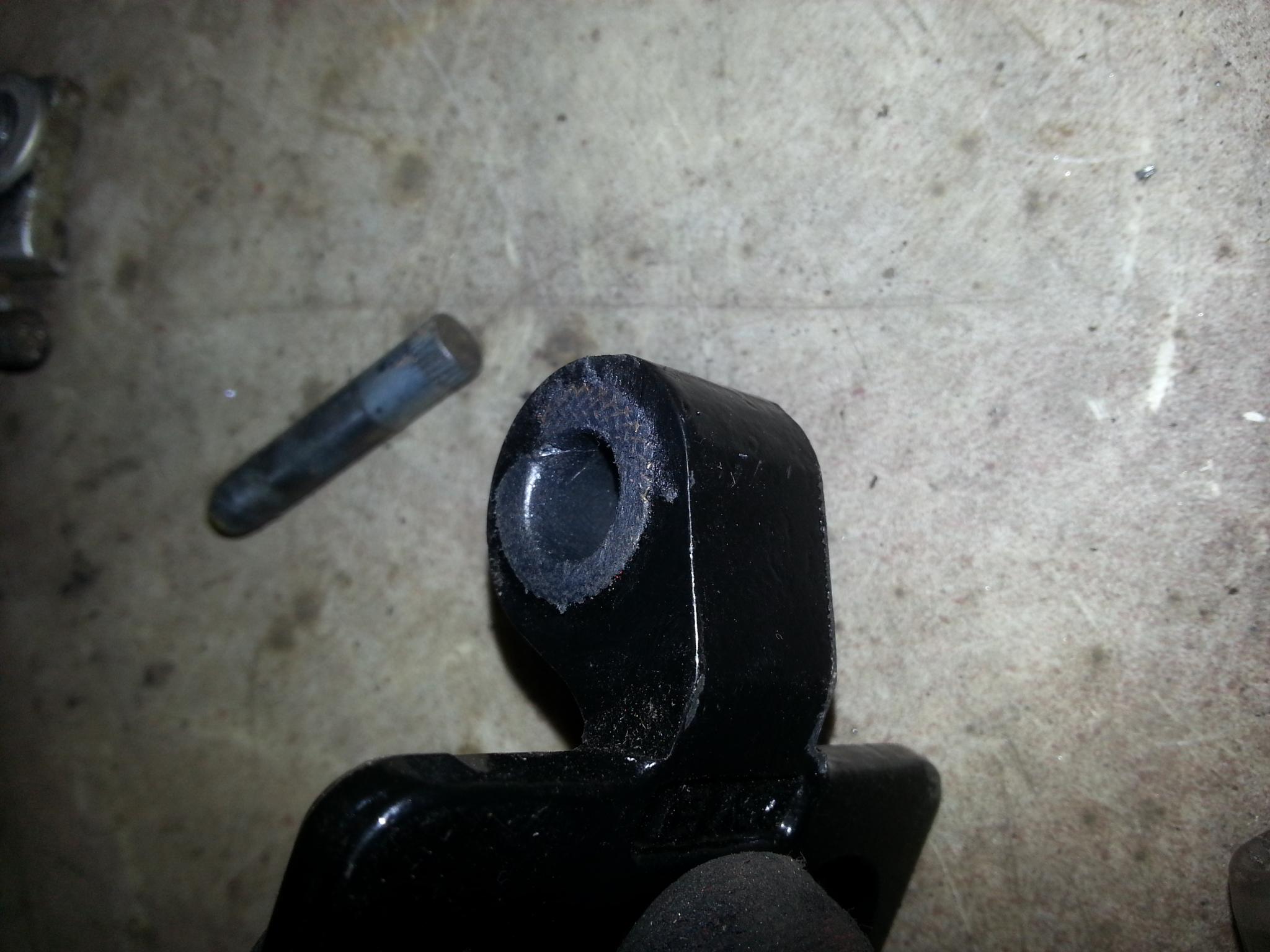

Bin gerade dabei, bei meinen neuen Türen die Scharniere mit denen der alten Türen zu tauschen/wechseln.
Habe die Bolzen entfernt und zur Probe erstmal ein altes Scharnier auf 10mm aufgebohrt.
Bei den neuen und alten Scharnieren ist noch irgend ein Zeugs zwischen Gabel und Stange (Stange=altes bzw neues Scharnier)
Habe mal ein Bild angefügt. Kann mir jemand sagen aus was dieses Zeug besteht und wo man es her bekommt?
Vielen im voraus!
Vielen im voraus!

... Teflonbuchse? Teilenummer 433 831 441 ?bullide hat geschrieben:Bei den neuen und alten Scharnieren ist noch irgend ein Zeugs zwischen Gabel und Stange (Stange=altes bzw neues Scharnier)
