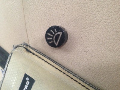

Da ich vor hab ein zusätzlicher Zugschalter für Nebelscheinwerfer in mein T2a zu verbauen, frag ich mich erstmal wie man so ein Zugschalter erstmal ausbaut?
Geht um solche Zugschalter: Hab mir nämlich mal den Zugschalter der Innenbeleuchtung (welches vermutlich das selbe Prinzip aufweist) angeschaut, da lässt sich der Knopf beliebig oft drehen. Will heissen lässt sich nicht herausschrauben.
Was übersehe ich?

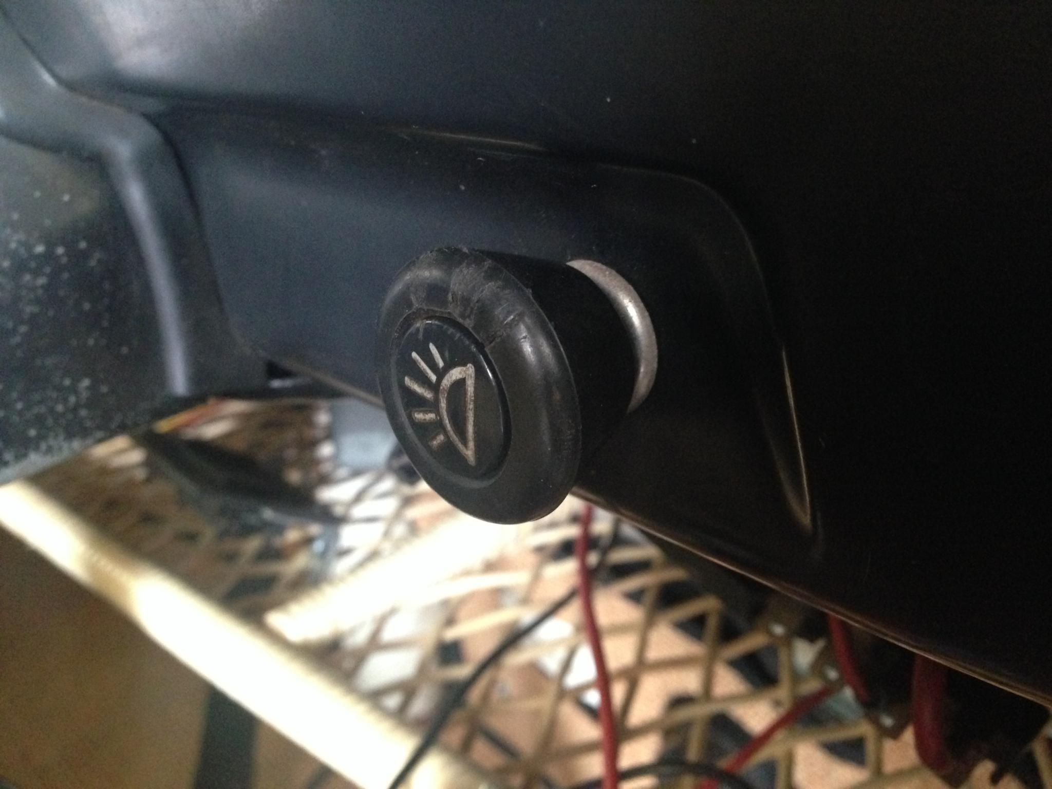

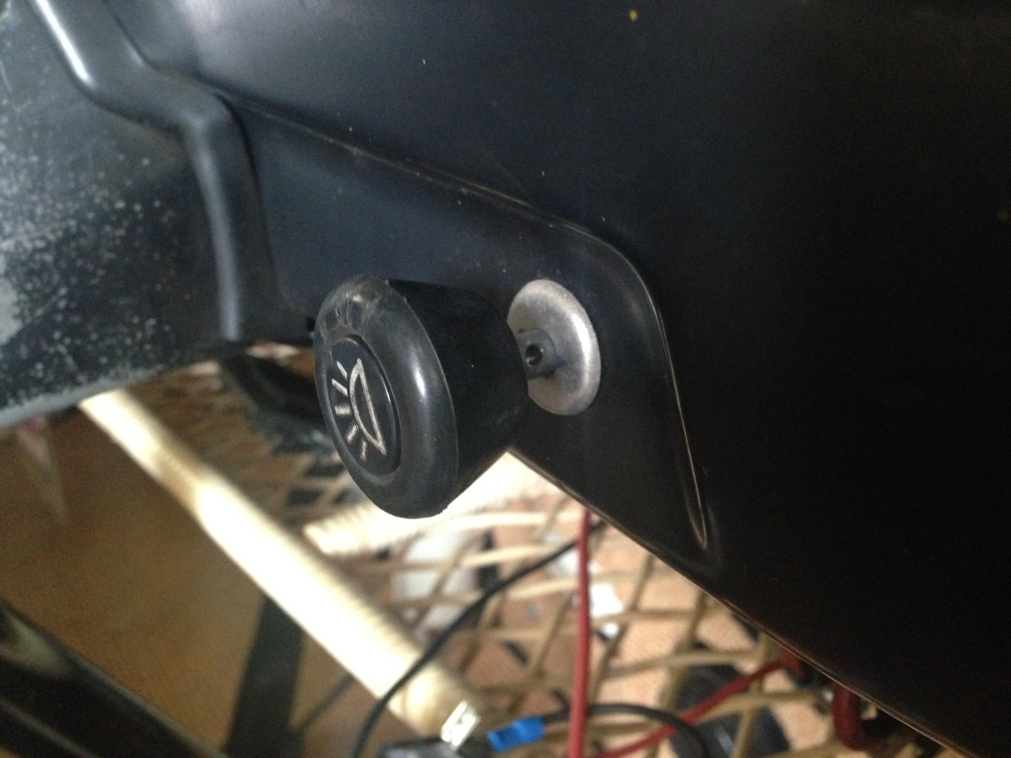

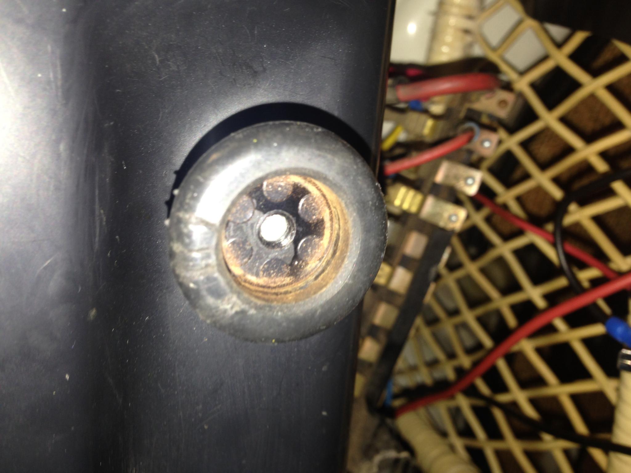

Ja, es ist ein T2a rechtslenker.
Konnte eben nachschauen:
Im zweiten Bild sieht man gut das von Sgt. Pepper beschriebene Loch in der Zugstange.
Die Zugstange selbst dreht frei im Schalter.
Wär also geklärt, Danke!

Genau, also einfach nen passenden Schraubenzieher durch das Loch stecken und den Knauf abschrauben.Avispa66 hat geschrieben: Im zweiten Bild sieht man gut das von Sgt. Pepper beschriebene Loch in der Zugstange.
Nicht wundern, die können manchmal sehr fest sitzen.

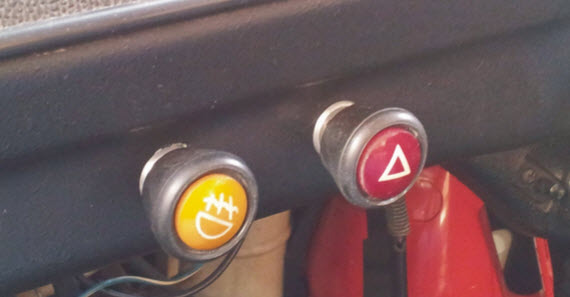

Bei den Schaltern mit Beleuchtung schraubt man direkt am Knauf selber, die komplette Zugstange aus dem Schalter.Avispa66 hat geschrieben: Bin dann gespannt, ob die Schalter mit Kontrolllämpchen genau so ein-/auszubauen sind.
Dies betrifft die Schalter für die Warnblinkanlage, Nebelscheinwerfer, sowie für die beheizte Heckscheibe.
