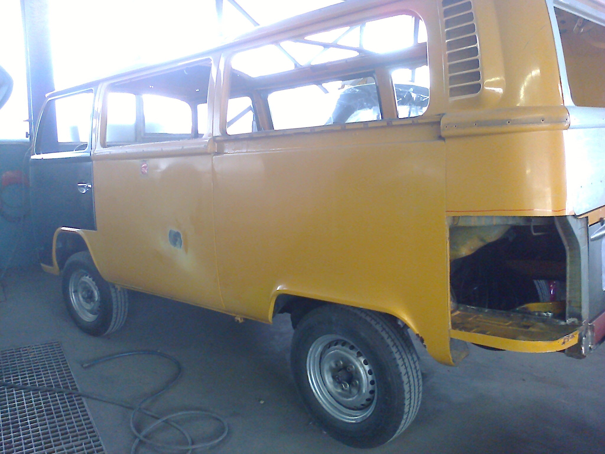

Hallo!

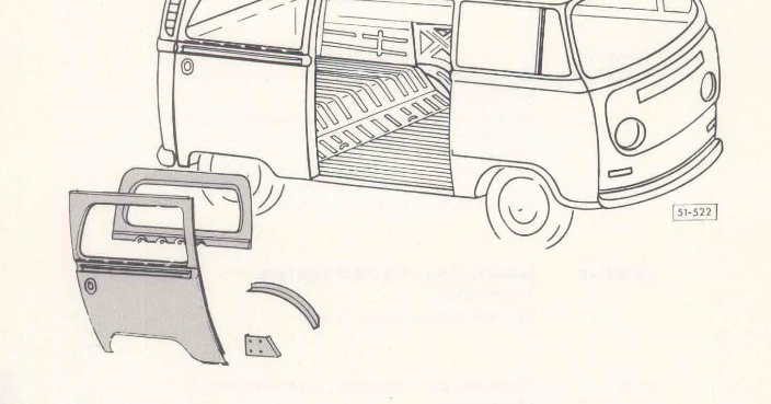

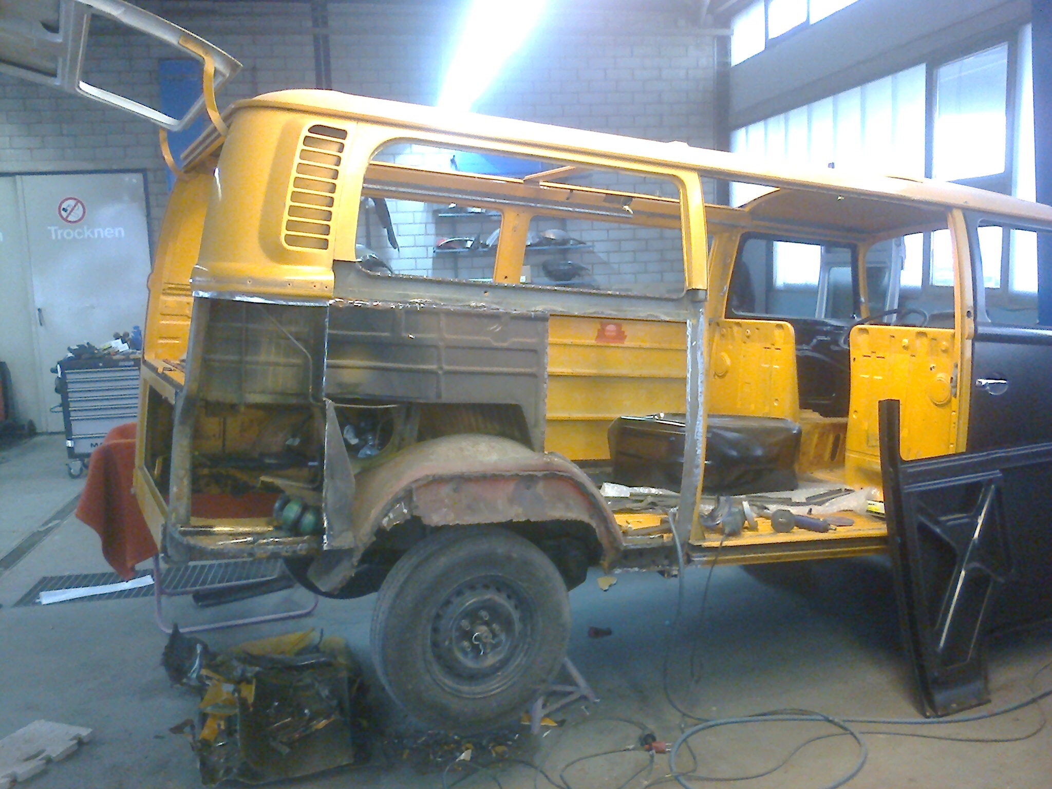

Bei mir muss hinten die Seitenwand neu, im RLF ist von 2 weiteren Ersatzteilen die Rede. :verweis:
Wo finde ich diese zu kaufen? :tel: bzw. kann ich alten teile so raustrennen, dass ich diese weiterverwenden kann? (wenn sie noch gut sind..)
Hat das schon jemand gemacht? Mit was für einem zeitlichen Aufwand sollte man rechnen?

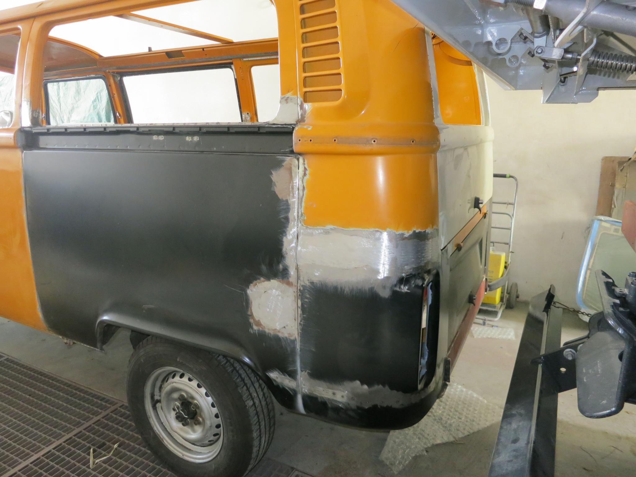

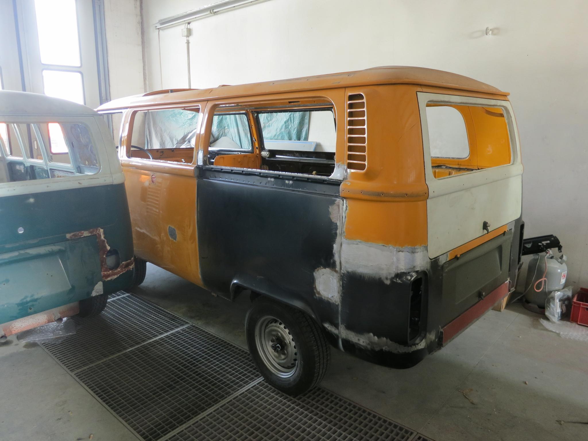

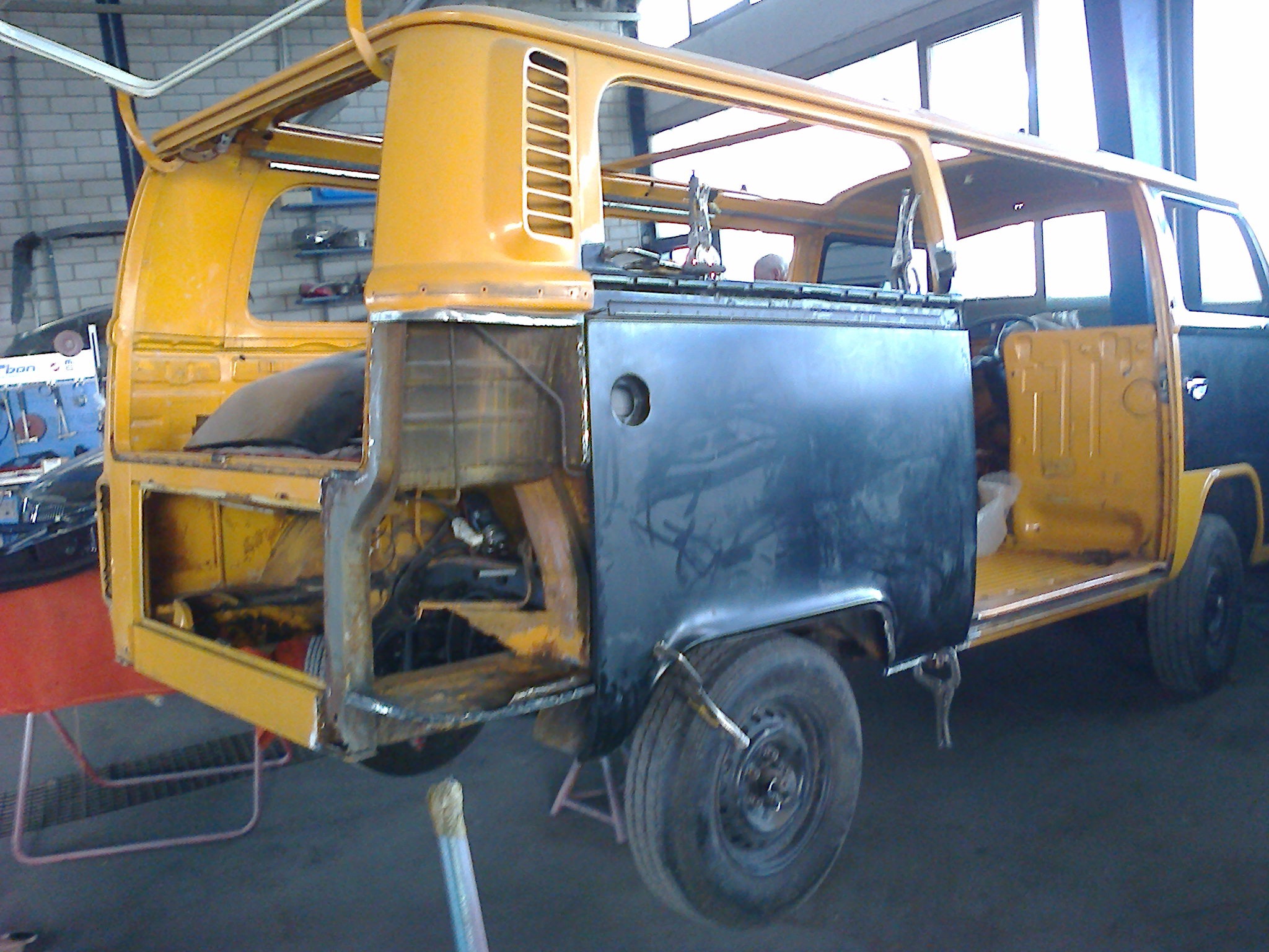

ich habe bei meinem Bus mangels Verfügbarkeit von Seitenteilen für das Modelljahr 71 den Fensterrahmen nicht mit getauscht (konnte nur ein Seitenteil für den Kastenwagen auftreiben). Ich habe die Schiene für die Schiebetür abgenommen und die Naht um das Seitenteil mit der oberen Hälfte zu verbinden dahinter platziert. Das ist eine schön massive Stelle ohne Gefahr von Verzug beim Schweißen . Wenn du so vorgehst brauchst du nur das eigentliche Seitenteil.

meist Du das? seitenwand gibt es bei Hoffmann Speedster für 470 Euro, zusätzliche bleche braucht es nicht.

ja genau Axel!
das steht mir auch bevor, Seitenwand ist in den Shops nicht mehr lieferbar, habe aber noch eine auftreiben können :dog:
Muss die Ecke hinten dafür auch so großflächig rausgetrennt werden? Trifft sich eigentlich ganz gut, da das Batterieblech auch gewechselt werden muss.

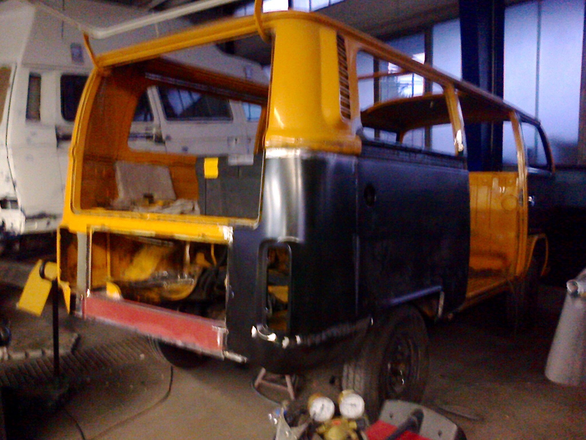

hallo, die ecke war bei mir samt Seitenteil und Schiebetüre 1995 Opfer einer durchzechten Nacht in England geworden und danach mit Liebe und Prestolith geflickt worden...
auf der linken Seite soll nur das Eck rein... Ich poste hier das Ergebnis... Soll nächste Woche soweit sein. kaufe Dir in jedem Fall die Ecke die über das Rücklicht geht oder gar die Brasil Ecke. die Rep Bleche die nur unterhalb der Rücklichtes sind sind wirklich scheisse weil die keine Abkantungen haben und nicht sauber passen...

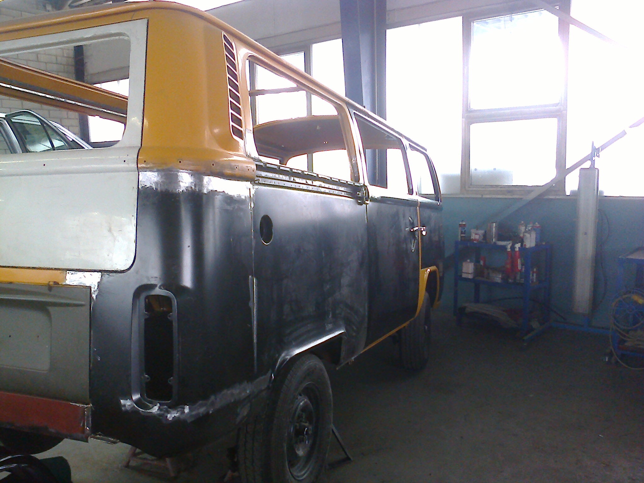

Hast du dein altes Radhaus hinten links drin gelassen?Bei der verschweißten Wand sehe ich noch die alten die alte Farbe :D

ja, Radhaus war nur teilersatz wo's gammelig war...

So, jetzt ist Ecke (teilersatz) uns Seite auch drin... Die Halbhohe Günzlbzw.Bus OK Ecke als Repro ist wirklich klasse! Praktisch kein Unterschied zum Original... :bier:

Hallo Axel-td,
das sieht doch schon gut aus, freut mich wenn es voran geht.
Dann kann der Lacker ja loß legen....
