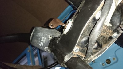

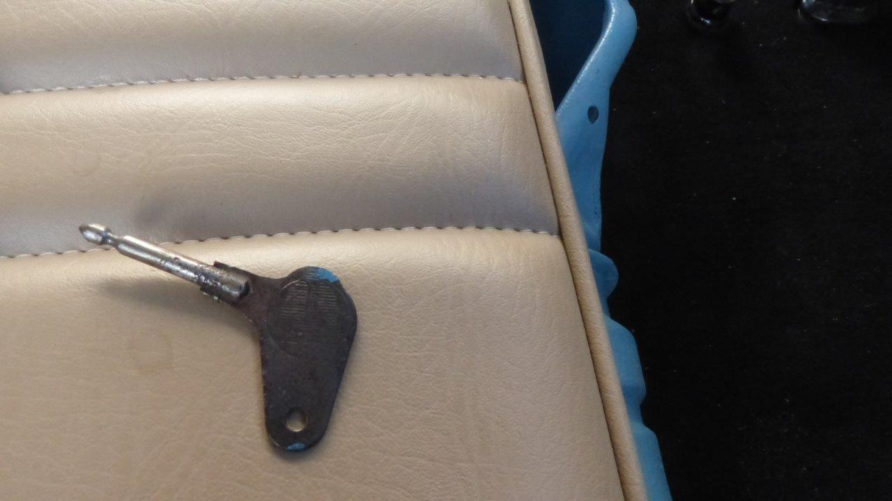

Hallo Freunde, hab da mal eine Frage zum Zündschloss.

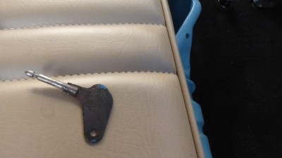

Ich hab keinen direkten Schlüssel dafür nur diesen hier am Foto. Zum Zündung einschalten u. Starten mit Knopf.
Kann man das auf einen normalen Schlüssel u. normales Schloss einfach umbauen? LG Flo

Re: Zündschloss Umbau.
Wenn am Zündschlossgehäuse nicht zu viel umgebaut worden ist, kannst du das zurückrüsten. Damit du leichter rankommst, würde ich folgendes machen:
- Batterie abklemmen
- Licht-Blinker-Kombischalter abschrauben (die Schräubchen unbedingt aufbewahren, sind keine Normteile!), s. RLF E4.6/5-1 und folgende
- Lenkrad abziehen: dazu unbedingt die Tipps hier im Forum beachten, beim T2a sitzt das bombenfest! S. auch hier
- 4 Schrauben unten am Zündschlossgehäuse rausdrehen (nicht die 2 vom Lenksäulenhalter am Armaturenbrett!!)
- 2 Schrauben vom Lenksäulenmantelrohr in die Bodenplatte rausdrehen
- Lenksäulenmantelrohr vorsichtig zum Fahrersitz hin kippen, die Kabel von Kombischalter und Zündschloss an den Verbindern abziehen (ich löse die Kabel lieber vorher, indem ich den Instrumenteneinsatz rausnehme und durch die Öffnung besseren Zugang von oben habe), das Kabel für die Hupe unten abziehen und das Rohr nach oben von der Lenksäule ziehen (s. RLF V7.3/3-1, RLF V7.3/3-2 und hier)
Danach das Zündschloss wie im RLF E4.6/8-1 und Folgeseiten beschrieben ausbauen.
An Teilen wirst du benötigen:
- Zündschloss inkl. Schlüssel
- Zündanlassschalter
- Kabel und Kleinmaterial zum neu verkabeln, falls da viel geändert worden ist
- evtl. Zündschlossgehäuse, falls dieses bearbeitet worden ist
- evtl. Schliessplättchen, um die Türschlösser auf den Zündschlüssel anzupassen
Benötigtes Spezialwerkzeug:
- geeigneten Lenkradabzieher
- evtl. passend gebogenen Draht zum Ausbau des Zündschlosses
- evtl. Crimpzange, falls du etwas neu verkabeln musst
Viel Erfolg!

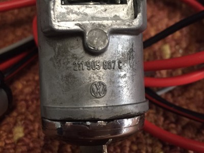

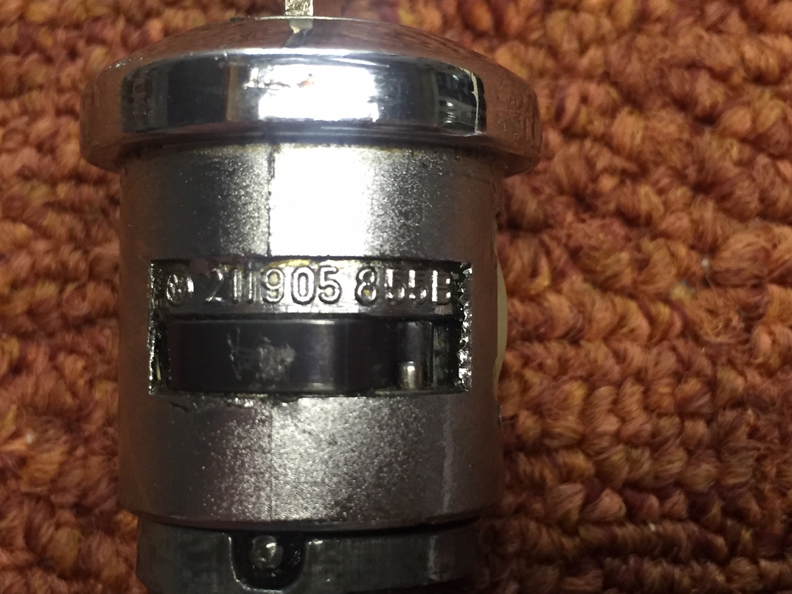

Hab da mal noch ein genaueres Foto gemacht.

... hier mal versuchen?flo810_0 hat geschrieben: ... na da war wer schneller als ich
http://www.mecatechnic.com/en-GB/lock-c ... 134629.htm

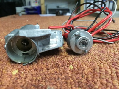

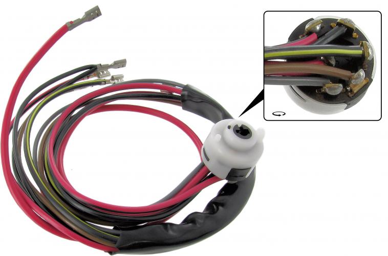

Hab mir ein Lenkradschloss mit Zündschloss besorgt und eingebaut, es passt einwandfrei in das schwarze Gehäuse. Heute hab ich versucht den Zündanlassschalter einzubauen. Leider ohne Erfolg. Das kleine Alugehäuse mit dem Zündschalter und 4 Kabeln passt zwar vom Durchmesser und der Befestigung in das Lenkradschlossgehäuse, aber nur wenn das Zündschloss wieder ausgebaut wird. Der Mitnehmer vom Zündschloss passt also im eingebauten Zustand nicht mit dem Loch und den Kerben im Zündanlasschalter überein.
Das Universalschloss hat 4 Anschlüsse genau wie der Original Zündschalter der nicht passt. Die Verkabelung wäre also kein Problem.
Nun die Frage an die Experten. Das 2. Foto zeigt einen alternativen Zündschalter mit 6 oder 7 Kabeln. Könnte das das Teil sein, welches in mein Lenkradschloss-Gehäuse passt und wenn ja, wie wird verkabelt? Hab leider keinen passenden Stromlaufplan gefunden.
lg, Olaf

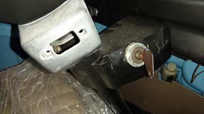

Was hast Du denn für einen Zündanlassschalter? Du benötigst m.E. nach den, der von der 0-Stellung nach 90° Rechtsdrehung die Zündung schaltet. nach weiteren ca. 22° solltest Du Dich in Anlassstellung befinden. Stimmen da Zündschloss und Anlassschalter vom Drehwinkel wirklich überein?Levi's hat geschrieben:Der Mitnehmer vom Zündschloss passt also im eingebauten Zustand nicht mit dem Loch und den Kerben im Zündanlasschalter überein.
Der alternative Zündanlassschalter sollte passen, hab den auch bei mir (Mj '72) eingebaut. Was an Kabeln zu viel dran ist bleibt eben frei. Da gibt es nämlich noch 2 Kabel die man beim T2 in der Europaausführung nicht braucht (Schlüsselkontakt, Parklicht).Levi's hat geschrieben:Nun die Frage an die Experten. Das 2. Foto zeigt einen alternativen Zündschalter mit 6 oder 7 Kabeln. Könnte das das Teil sein, welches in mein Lenkradschloss-Gehäuse passt und wenn ja, wie wird verkabelt?
Mit diesem hier solltest Du aber weiterkommenLevi's hat geschrieben:Hab leider keinen passenden Stromlaufplan gefunden.

Moin Norbert, vielen Dank für die Infos, damit sollte ich weiter kommen.
Die jetzige Kombination wie auf Bild 3 gezeigt passt definitiv nicht, hab alle mögliche Positionen durch.
Es ist ein US Reimport Modelljahr 73. Das Lenkradschloss (wahrscheinlich aus einem 71er) hab ich ja dazu gekauft weil mein Bus keins hatte.
Der Zündschalter den ich jetzt habe ist dieser hier: https://shop.bugwelder.com/fahrzeugteil ... -7-71.html.
lg, Olaf
.... und ja,
das Zündschloss hat die Winkel 90 bzw 22°, das stimmt also.
Gruß, Olaf
