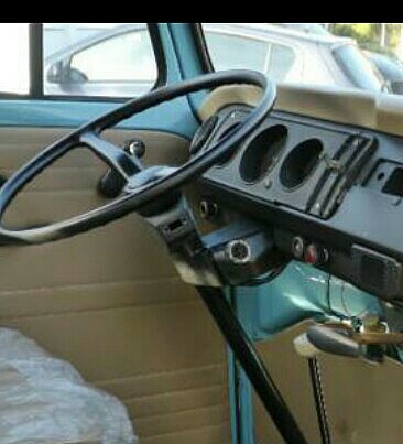

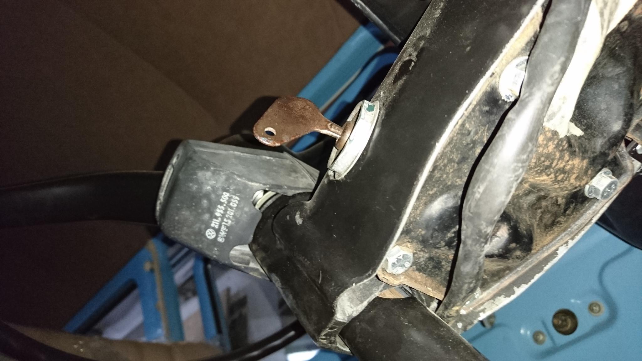

Hallo Freunde, hab da mal eine Frage zum Zündschloss.
Ich hab keinen direkten Schlüssel dafür nur diesen hier am Foto. Zum Zündung einschalten u. Starten mit Knopf.
Kann man das auf einen normalen Schlüssel u. normales Schloss einfach umbauen? LG Flo

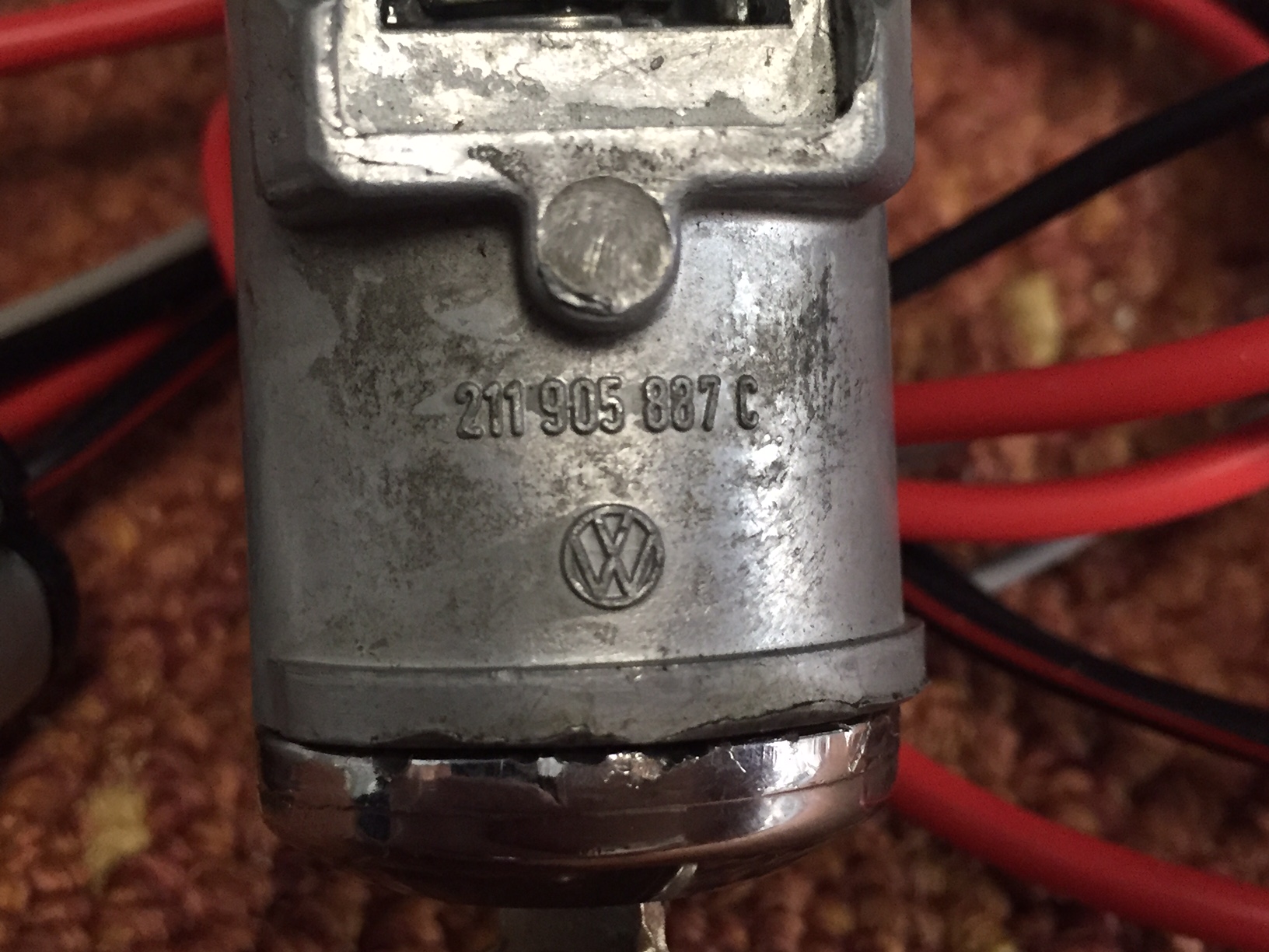

Hab da mal noch ein genaueres Foto gemacht.

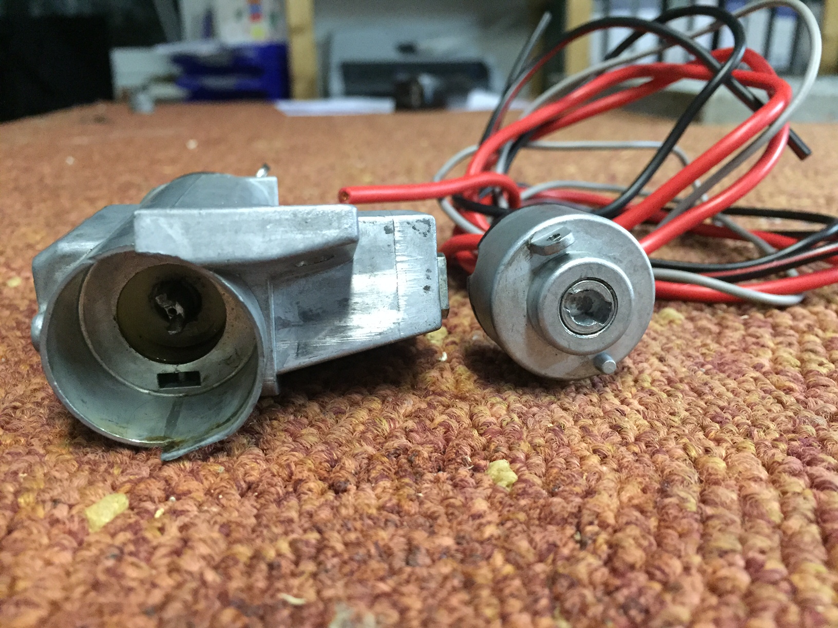

bist Du schon weiter mit deinem Zündschloss? Hab gerade ein ähnliches Problem. Es war bei meinem Bus garkein Lenkradschloss vorhanden und somit auch kein Original Zünschloss. Der Vorbesitzer hat einfach ein Universal-Zündschloss neben einen Schalter im Cockpit gepfuscht.
Hab mir ein Lenkradschloss mit Zündschloss besorgt und eingebaut, es passt einwandfrei in das schwarze Gehäuse. Heute hab ich versucht den Zündanlassschalter einzubauen. Leider ohne Erfolg. Das kleine Alugehäuse mit dem Zündschalter und 4 Kabeln passt zwar vom Durchmesser und der Befestigung in das Lenkradschlossgehäuse, aber nur wenn das Zündschloss wieder ausgebaut wird. Der Mitnehmer vom Zündschloss passt also im eingebauten Zustand nicht mit dem Loch und den Kerben im Zündanlasschalter überein.
Das Universalschloss hat 4 Anschlüsse genau wie der Original Zündschalter der nicht passt. Die Verkabelung wäre also kein Problem.
Nun die Frage an die Experten. Das 2. Foto zeigt einen alternativen Zündschalter mit 6 oder 7 Kabeln. Könnte das das Teil sein, welches in mein Lenkradschloss-Gehäuse passt und wenn ja, wie wird verkabelt? Hab leider keinen passenden Stromlaufplan gefunden.

Was hast Du denn für einen Zündanlassschalter? Du benötigst m.E. nach den, der von der 0-Stellung nach 90° Rechtsdrehung die Zündung schaltet. nach weiteren ca. 22° solltest Du Dich in Anlassstellung befinden. Stimmen da Zündschloss und Anlassschalter vom Drehwinkel wirklich überein?Levi's hat geschrieben:Der Mitnehmer vom Zündschloss passt also im eingebauten Zustand nicht mit dem Loch und den Kerben im Zündanlasschalter überein.
Der alternative Zündanlassschalter sollte passen, hab den auch bei mir (Mj '72) eingebaut. Was an Kabeln zu viel dran ist bleibt eben frei. Da gibt es nämlich noch 2 Kabel die man beim T2 in der Europaausführung nicht braucht (Schlüsselkontakt, Parklicht).Levi's hat geschrieben:Nun die Frage an die Experten. Das 2. Foto zeigt einen alternativen Zündschalter mit 6 oder 7 Kabeln. Könnte das das Teil sein, welches in mein Lenkradschloss-Gehäuse passt und wenn ja, wie wird verkabelt?

Moin Norbert, vielen Dank für die Infos, damit sollte ich weiter kommen.
Die jetzige Kombination wie auf Bild 3 gezeigt passt definitiv nicht, hab alle mögliche Positionen durch.
Es ist ein US Reimport Modelljahr 73. Das Lenkradschloss (wahrscheinlich aus einem 71er) hab ich ja dazu gekauft weil mein Bus keins hatte.
