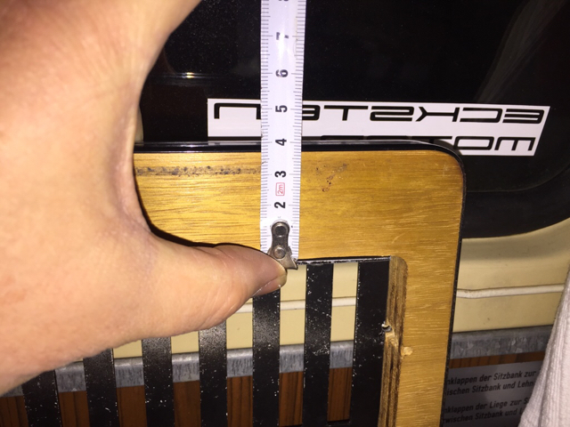

kann heute nachmittag mal zum Bus fahren und messen.

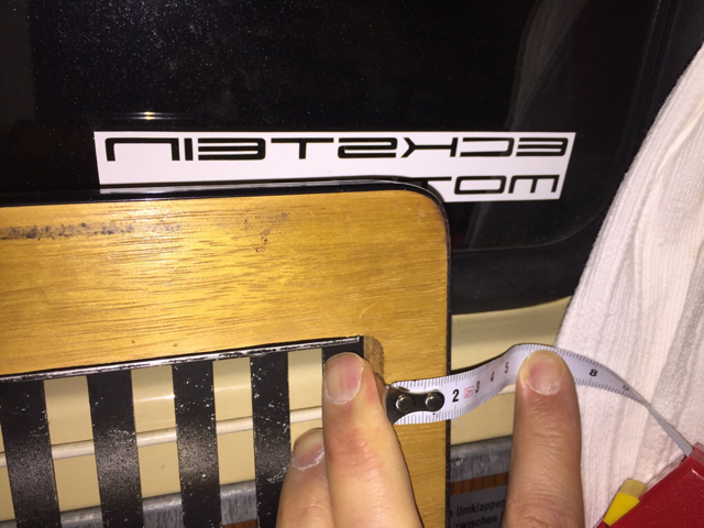

Mal schnell hin ...
Ich habe Dir das mal von der Unterseite ausgemessen:
3,6 mm sind es nach "oben" - aber Achtung: einschließlich dem Steg des Lüftungsblech.
1,7 mm zur Seite hin - da hat das Blech keinen Steg.

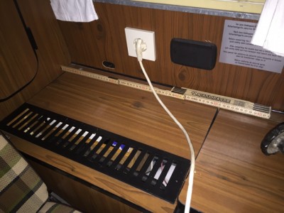

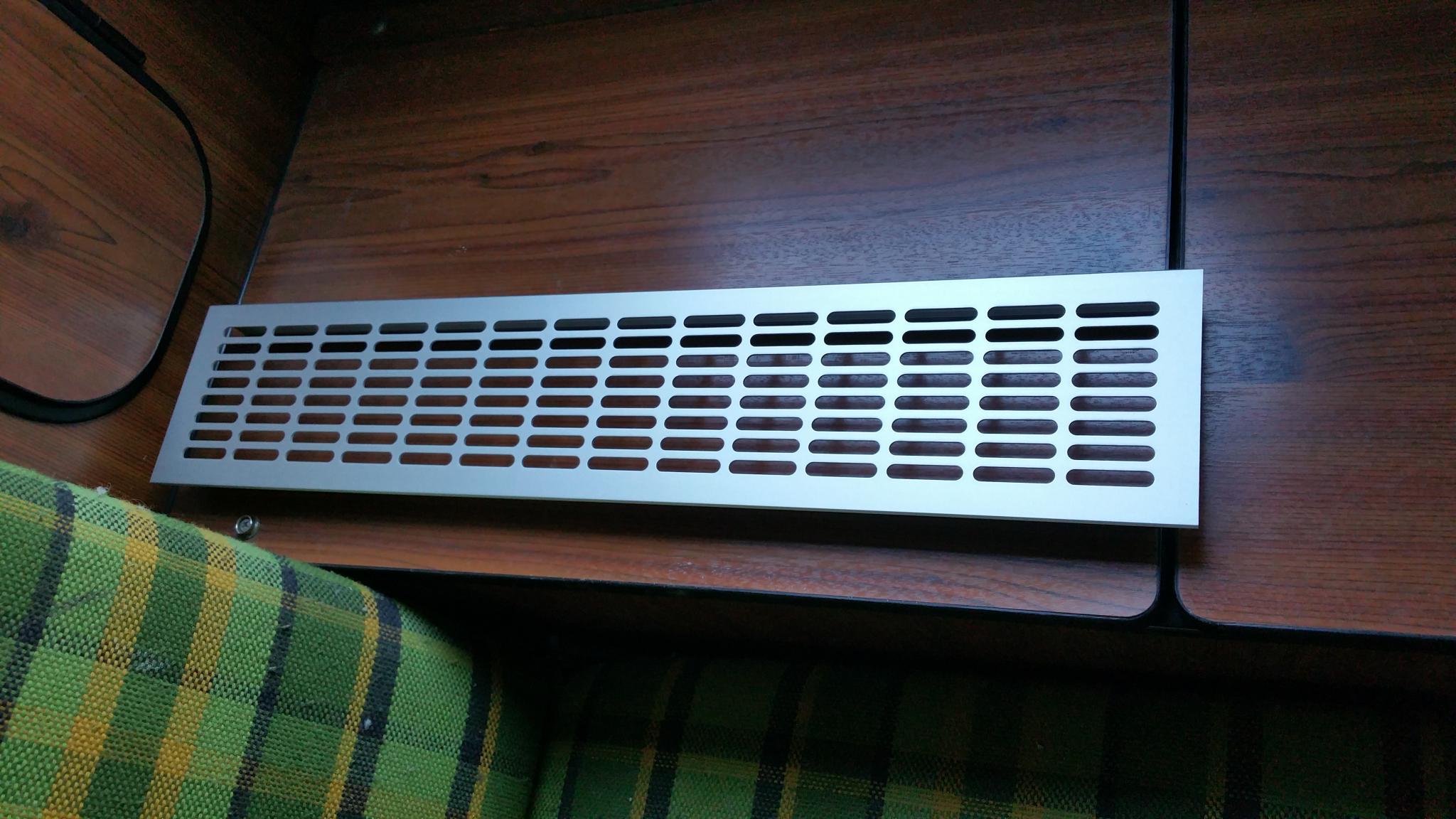

Hallo. Gab es bei den kühlboxen Unterschiede bei den abmaßen? Nachdem ich jetzt alles angeschlossen habe wollte ich noch das Lüftungsgitter einsetzen, aber es ist zu breit. Laut Olaf soll es passgenau sein. Das Design ist zwar etwas anders und lackieren muss ich es auch noch aber ich wollte jetzt nicht noch rumsägen müssen.

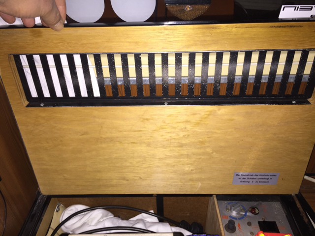

Hi Mani,
mein Deckel ist etwa 50,5 cm lang.
Das Blech selber hat die Maße 48 x 10,5 cm.
Erst dachte ich, Deins wäre das untere Blech (unterhalb der Truhe), aber das ist deutlich kürzer.

die Schlitze stimmen auch nicht - sieht nach Baumarkt aus -
vergleiche Harald Bilder oder in Prospekten....

Mani hat geschrieben:Das Design ist zwar etwas anders ...
Wenn das schwarz lackiert ist, dann passt das ganz gut, finde ich. Mich würde nur die Rückseite mal interessieren. Mein Blech hat da zwei Stege in Deckeldicke - die geben dem Ganzen Stabilität. Ohne die Stege bliebe bei den obigen Massen ja nur ein bisschen "Holz" stehen.
