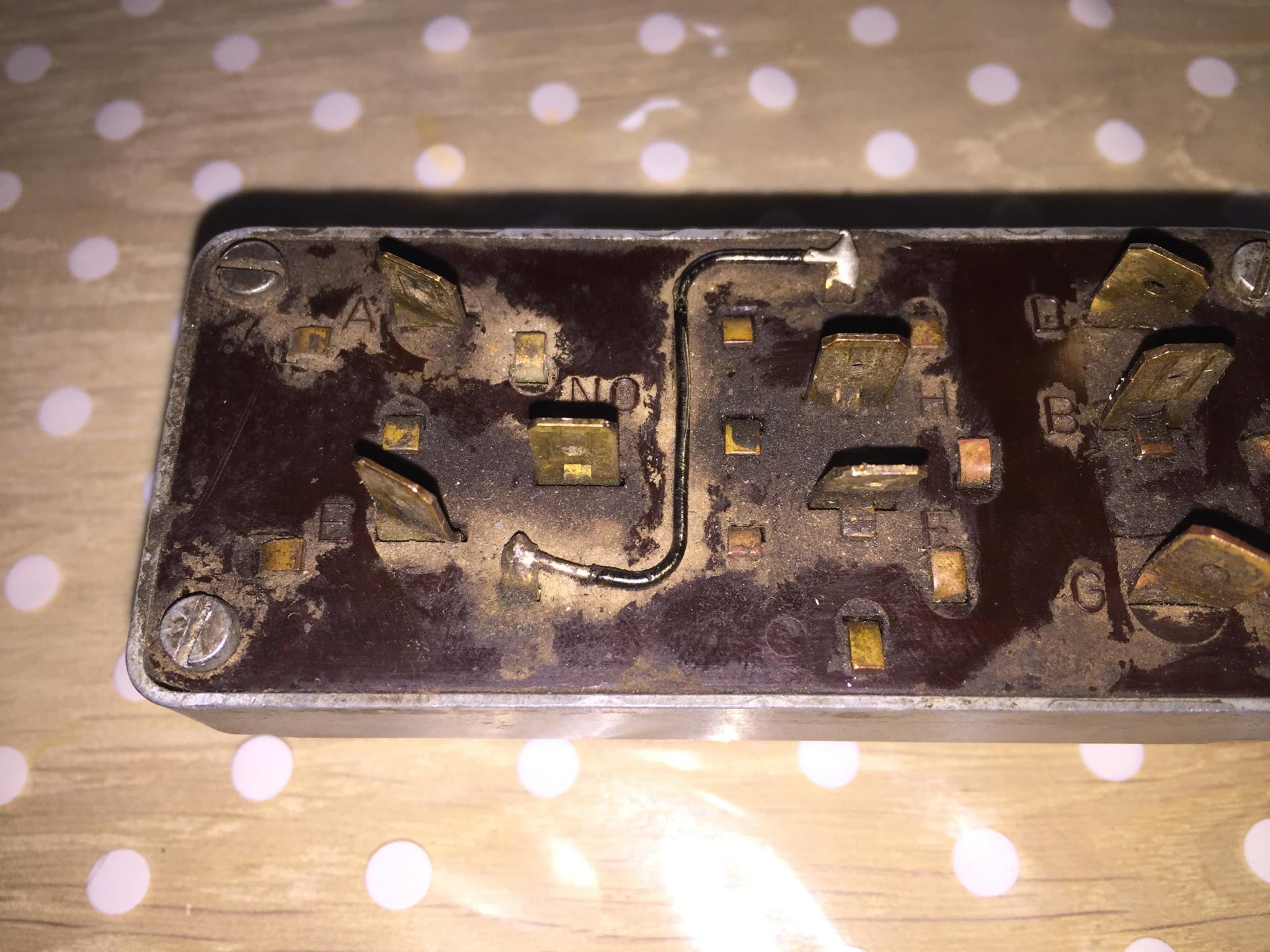

Moin Moin
Ich würde gerne diesen Schalter für meine BN4 Standheizung benutzen und bräuchte nur die An-Aus Funktion. Kann mir jemand verraten, wo ich die beiden Kabel anschliessen muss. Oder hat jemand gar einen Schaltplan für eine Eberspächer mit diesem Schalter??

"When pulled out to the first detent A is connected to B & H and E is connected to F, NO connects to the light in the knob.
When pulled out further into the timer area A now connects to B & D, E connects to G and NO is still connected to the light.
To use it as a simple on/off switch terminals A & B would complete a circuit on the first pull as well as in the timed area. To use the timer section only A & D would work. A jumper to NO from B would make the light work too. "
Inzwischen ist doch eine Antwort eingetrudelt. Ausprobiert und passt so ...
Urige Zeitschaltuhr!!

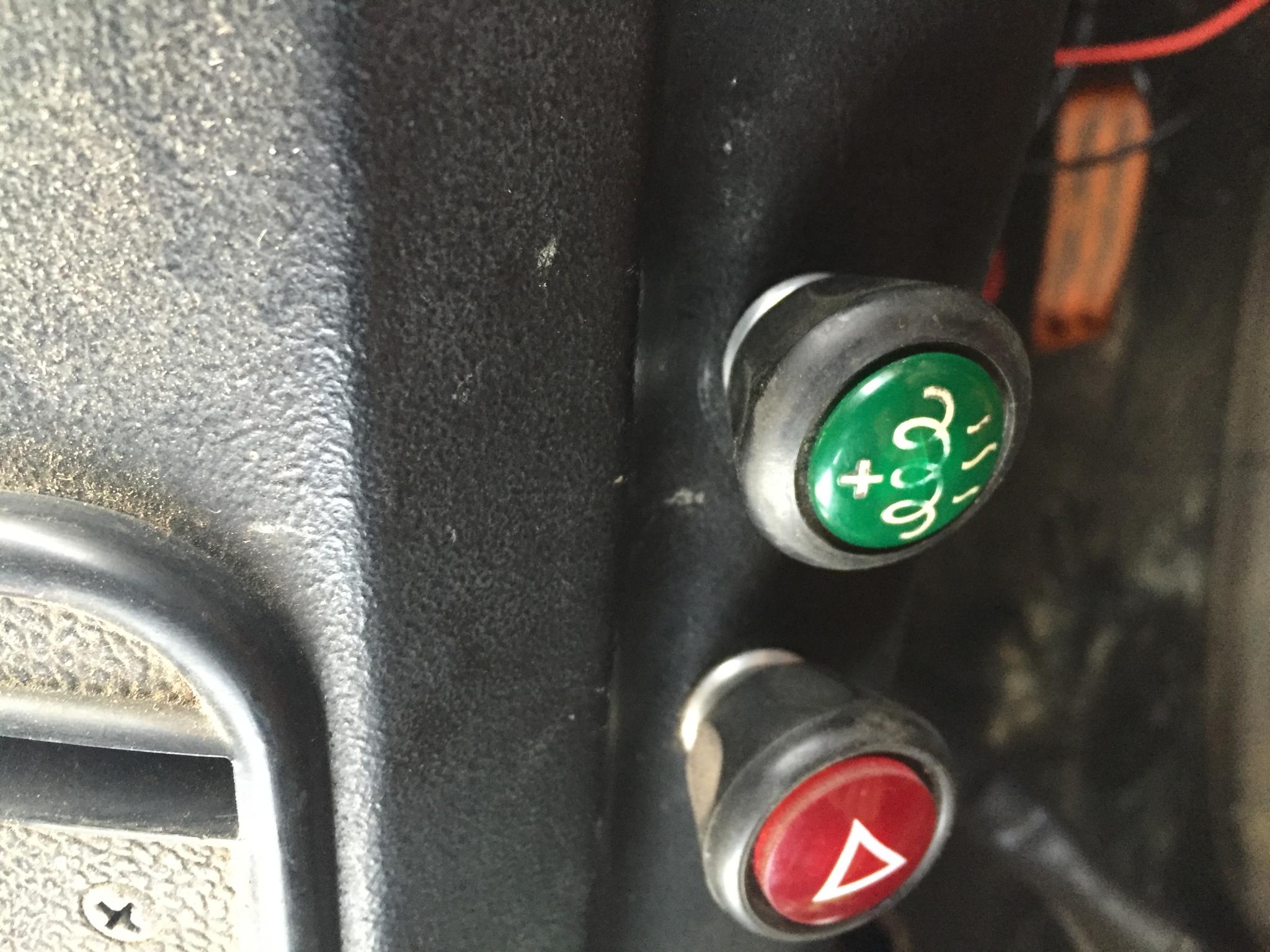

When pulled out into the timer section, the light in the knob goes out. Is that how it is supposed to be?

Hmm, aber die Heizung läuft dann ja, zwar mit timer, aber sie läuft, eigentlich müsste die Kontroll-Lampe dann an sein. Wenn der timer ausgelaufen ist, geht die Kontrollampe an, obwohl die Heizung dann aus ist. Büschen merkwürdig. Ob die Kontroll-Lampe falsch angeschlossen ist?
Wenn man den Schalter nur in Position 1 heraus zieht , geht die Kontroll-Lampe an, die Heizung springt kurz an, geht dann aus, das Licht brennt weiter. Da muss ich wohl nochmal bei

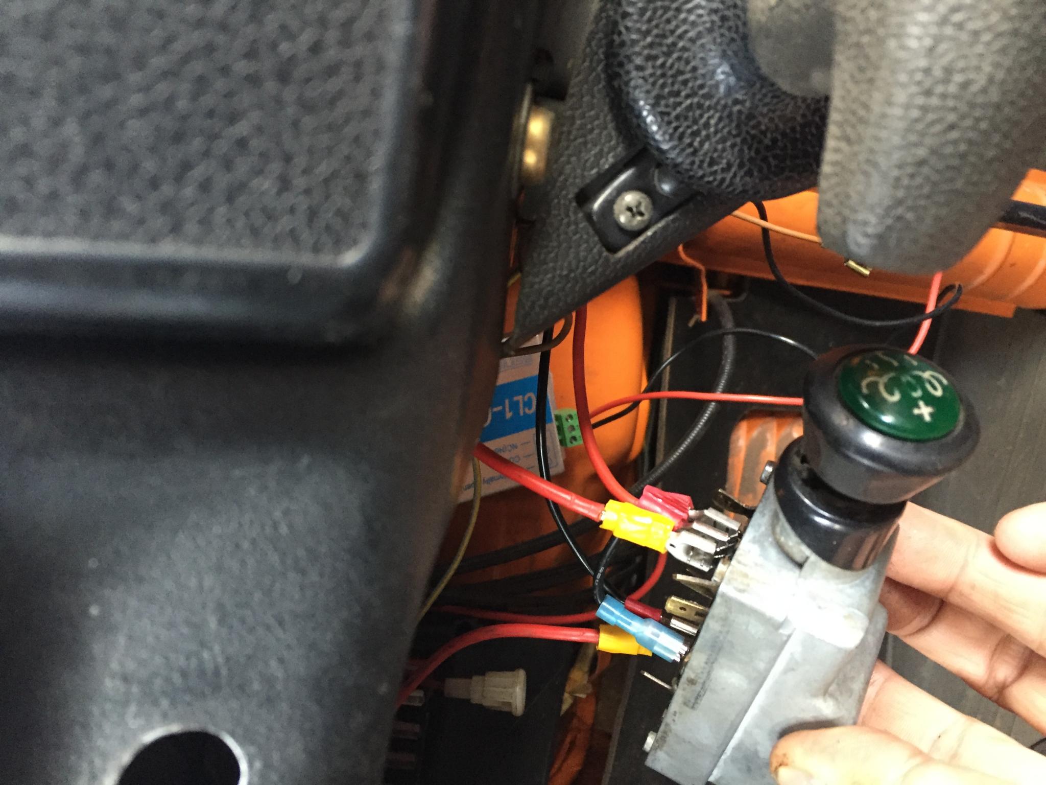

So, hier noch mal ein update für diejenigen, die sich für so einen T2a Eberspächer Timer interessieren.
Hier ist auch noch ein schickes Diagramm, da kann man schön sehen, wie es richtig gemacht wird.
D an 30, F an 15, A zum Relay der Heizung und NO an Masse. Und siehe da, jetzt macht alles Sinn.
In Postition 1 (permanent an) funktioniert er nur mit Zündung, die Timer Sektion funktioniert auch ohne. Die Kontroll-Leuchte geht an, sobald man am Schalter zieht und sie bleibt an, solange er gezogen ist. Nun ist alles, wie sein soll. Uriger Schalter übrigens. Man zieht den Knopf 7-8cm raus und zieht damit den Timer auf. Läuft ca 15min und dabei wandert der Knopf langsam zurück. Einziger Nachteil, wenn man so will, dat Dingens ist ziemlich gross und da ist nur knapp Platz genug hinterm Armaturenbrett.
