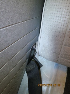

Ich nehme mal an, dass die Lehne selbst nur in den Drehpunkten unten links und rechts eingehakt ist. Wenn man die Haltebleche ein wenig nach außen biegt, sollte man die Lehne ausfädeln können. Denke ich.

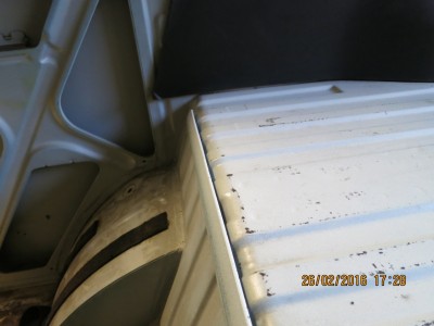

Dann hängt die Lehne aber noch an dem verlängerten Rücken ….

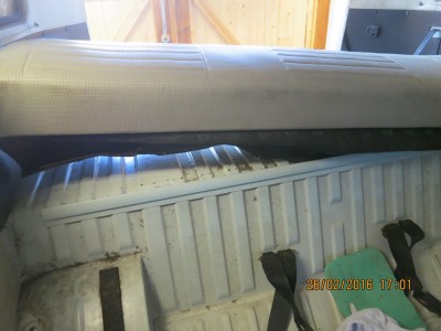

… der unterhalb in einer Schiene eingeklemmt zu sein scheint. Wenn ich von der Seite ein wenig am Stoff ziehe, hört sich das schon mal nicht gut an (wie reißender Stoff :shock: ).
Also: weis jemand, wie man das zerstörungsfrei auseinander bekommt, und später wieder zusammen.

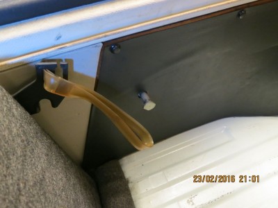

Hat noch jemand so einen Haltebolzen? Auf der anderen Seite fehlt der.

Hallo Thomas,
nach dem abschrauben der Gurtbefestigung, müsstest Du die Lehne in der Hand haben.

Die Verriegelung der Lehne ist auf dem 3. und dem letzten Bild zu sehen. Mehr gibt es da nicht, außer dass Haken und Haltebolzen auf beiden Seiten sind (wobei mir der Haltebolzen auf der Fahrerseite fehlt).

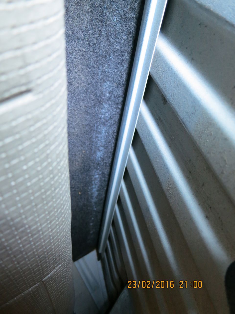

Die sieht man auf dem 4. Bild meines 1. Beitrags, oben rechts unmittelbar unterhalb des schwarzen Stoffes.
Nur klemmt der Stoff dort so fest drin, dass er sich beim "einfachen" ziehen nicht löst, sondern nach den Geräuschen, die dabei entstehen, wohl eher reißt.
Wenn man die Schiene aufbiegen könnte, läßt sich der Stoff vielleicht einfacher herausziehen, wenn er mit den Jahren nicht "festgebacken" ist. Aber dazu muss man an die Schiene drankommen können und das ist so bisher nicht möglich.

Thomas R. hat geschrieben:Wenn man die Schiene aufbiegen könnte
Jau Thomas dafür ist sie gemacht :wink:
Mein Werkzeug ist ein altes stumpfes Hobelmesser.
Mit Gefühl aufbiegen den Stoff entlasten, und nach hinten weg ziehen.
Frohes schaffen Grüßle Martin

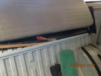

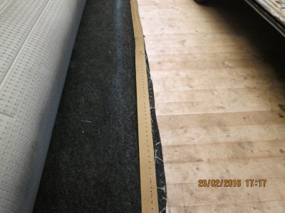

Falls jemand vor dem gleichen Problem steht, habe ich hier die Auflösung:
Ich habe am Freitag die Lehne ausgebaut.
Die Gurtbefestigung ist zusammen mit den Konsolen der Lehne verschraubt. Also gelöst und die Lehne zuerst liegend, da klemmte die Lehne zwischen den Seitenwänden fest, dann aufrecht auf den Kofferraumboden gestellt. Dann war genug Platz, um an Stoff und Schiene heranzukommen.
Am Stoff selbst ist ein Streifen Hartfaserplatte genäht. Dieser hakt sich in der Schiene fest und sitzt besonders stramm, wenn die Lehne nach vorne geklappt wird. Ein Aufbiegen der Schiene hat nicht wirklich zum Ziel geführt, weil der Streifen Hartfaser immer noch unter der Kante der Schiene festhing. Erst als ich einen Spachtel zwischen Hartfaserstreifen und Schiene geschoben habe, ging der Stoff ganz gut aus der Schiene heraus.
Auf 1/3 der Strecke habe ich den Hartfaserstreifen beim Herausziehen des Stoffes abgerissen. Dabei ist glücklicherweise der Faden gerissen, nicht der Stoff. Als ich die Lehne dann aufrecht gestellt habe, ging es wesentlich besser und es war Platz, um mit dem Spachtel zu arbeiten.
