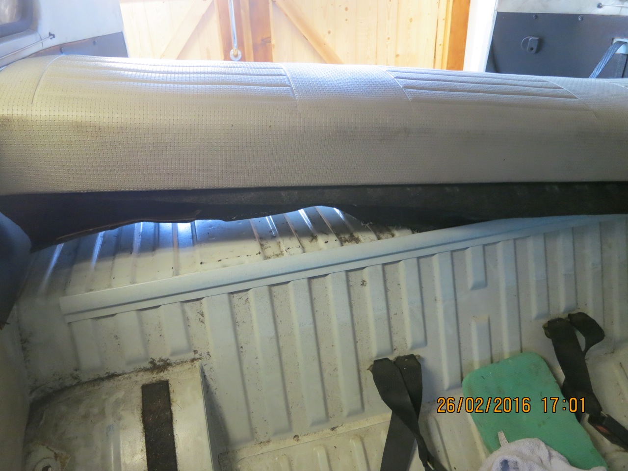

bevor ich etwas bei der Demontage kaputt mache, frage ich lieber:
Weis jemand, wie man die klappbare Lehne der hinteren Rückbank beim Bus ausbaut? :hilfe:
Dann hängt die Lehne aber noch an dem verlängerten Rücken ….
Blick unter die umgeklappte Lehne, unter den verlängerten Rücken
… der unterhalb in einer Schiene eingeklemmt zu sein scheint. Wenn ich von der Seite ein wenig am Stoff ziehe, hört sich das schon mal nicht gut an (wie reißender Stoff :shock: ).
Also: weis jemand, wie man das zerstörungsfrei auseinander bekommt, und später wieder zusammen.

Die Gurtbefestigung ist zusammen mit den Konsolen der Lehne verschraubt. Also gelöst und die Lehne zuerst liegend, da klemmte die Lehne zwischen den Seitenwänden fest, dann aufrecht auf den Kofferraumboden gestellt. Dann war genug Platz, um an Stoff und Schiene heranzukommen.
Am Stoff selbst ist ein Streifen Hartfaserplatte genäht. Dieser hakt sich in der Schiene fest und sitzt besonders stramm, wenn die Lehne nach vorne geklappt wird. Ein Aufbiegen der Schiene hat nicht wirklich zum Ziel geführt, weil der Streifen Hartfaser immer noch unter der Kante der Schiene festhing. Erst als ich einen Spachtel zwischen Hartfaserstreifen und Schiene geschoben habe, ging der Stoff ganz gut aus der Schiene heraus.
So geht es schlecht: Lehne klemmt im Kofferraum fest. Man kommt kaum an den Stoff heran.
Mit aufrecht stehender Lehne bekam man mehr Platz.
Hartfaserstreifen am verlängerten Rückenstoff der Lehne
"Nakte" Schiene am Kofferraumboden
Auf 1/3 der Strecke habe ich den Hartfaserstreifen beim Herausziehen des Stoffes abgerissen. Dabei ist glücklicherweise der Faden gerissen, nicht der Stoff. Als ich die Lehne dann aufrecht gestellt habe, ging es wesentlich besser und es war Platz, um mit dem Spachtel zu arbeiten.
