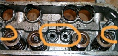

Wie werden die 4 Unterlegscheiben und Muttern eines Typ4 Zylinderkopfes angedichtet?
Ich meine die 4 , welche sich unter dem Ventildeckel im Ölbereich befinden.
Einfach irgend ein Dichtmittel kann wohl nicht sein ,?, da hier keine winkeligen - planen Dichtflächen sind !?!?

Da kommen die originalen, dicken Unterlagscheiben drunter und sonst nix. Und selbstverständlich ist deren Anlagefläche plan und rechtwinklig zu Bohrung.

ich mache da immer noch ein wenig Dichtmasse (Loctite 574) drunter und auf die die Stehbolzen Loctite blau und gebe dann 2 Nm mehr Anzugsmoment.
Anstelle Loctite blau kann man auch selbstsichernde Muttern nehmen (Achtung Feingewinde) und dann ebenfalls 2-3 Nm mehr Anzugsmoment geben.

Ich mache da auch immer Loctite dran
Die technisch beste Lösung sind eigentlich Usit Unterlegscheiben statt den normalen

Vorsicht mit Unterlagscheiben aus anderen Quellen: die originalen sind deutlich dicker wie Standard Unterlagscheiben und das hat auch seinen Grund, damit die Kraftverteilung der Mutter besser in den Kopf geleitet werden kann.
