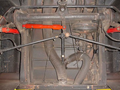

Ein freundliches Hallo an alle Koni-Begeisterten,
hat eigentlich schon jemand Erfahrung mit dem neuen Koni-Lenkungsdämfer gemacht und kann außerdem auch auf Bezugsquellen verweisen?
Für die erwarteten zahlreichen Antworten möchte ich mich jetzt schon einmal bedanken. :mrgreen:

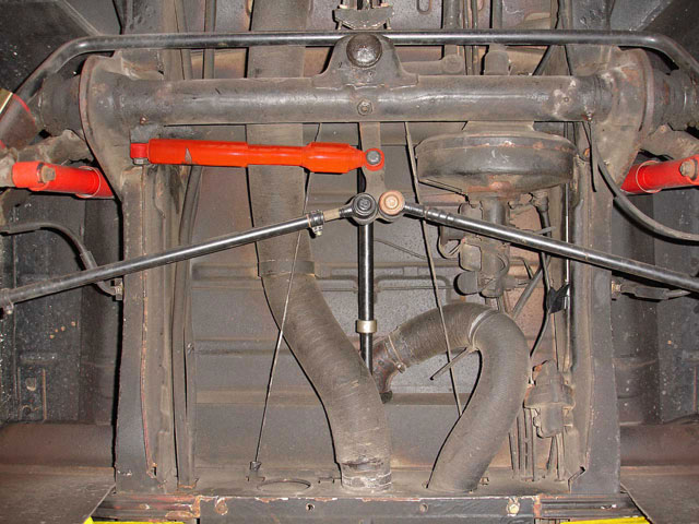

Bei der Herbstinspektion am Bus fiel mir auf, dass der Lenkungsdämpfer nicht mehr so dämpfte wie er es eigentlich hätte tun sollen. Also musste Ersatz her und ich meinte es mit etwas Hochwertigeren tun zu müssen als mit dem Original. Da Koni bekannt ist für hochwertige Dämpfer, wollte ich auf solch ein Produkt zurückgreifen. Leider fand ich bei den einschlägig Verdächtigen nichts und auch auf der Koni-Seite war nichts auszumachen. Also weitere Suche im angelsächsischen Sprachbereich. Das stieß ich auf diese Seite vom R.Atwell:
http://www.ratwell.com/technical/Koni2.html
Ohne auf das Geschriebene zu achten, war ich allein schon vom Bild angetan und dachte mir, dass was sich der amerikanische Bus-Guro geleistet hat solltest Du Dir auch spendieren. Also weitere Seiten abgeklappert und seltsamerweise nicht fündig geworden. Dann zurück auf die R.Atwell-Seite gegangen zwecks genauen Recherchierens, um dann beim Satz „APRIL FOOLS EVERYONE!!!“ förmlich zusammen zu brechen. So, nun lacht bitte alle über mich. :lol:
