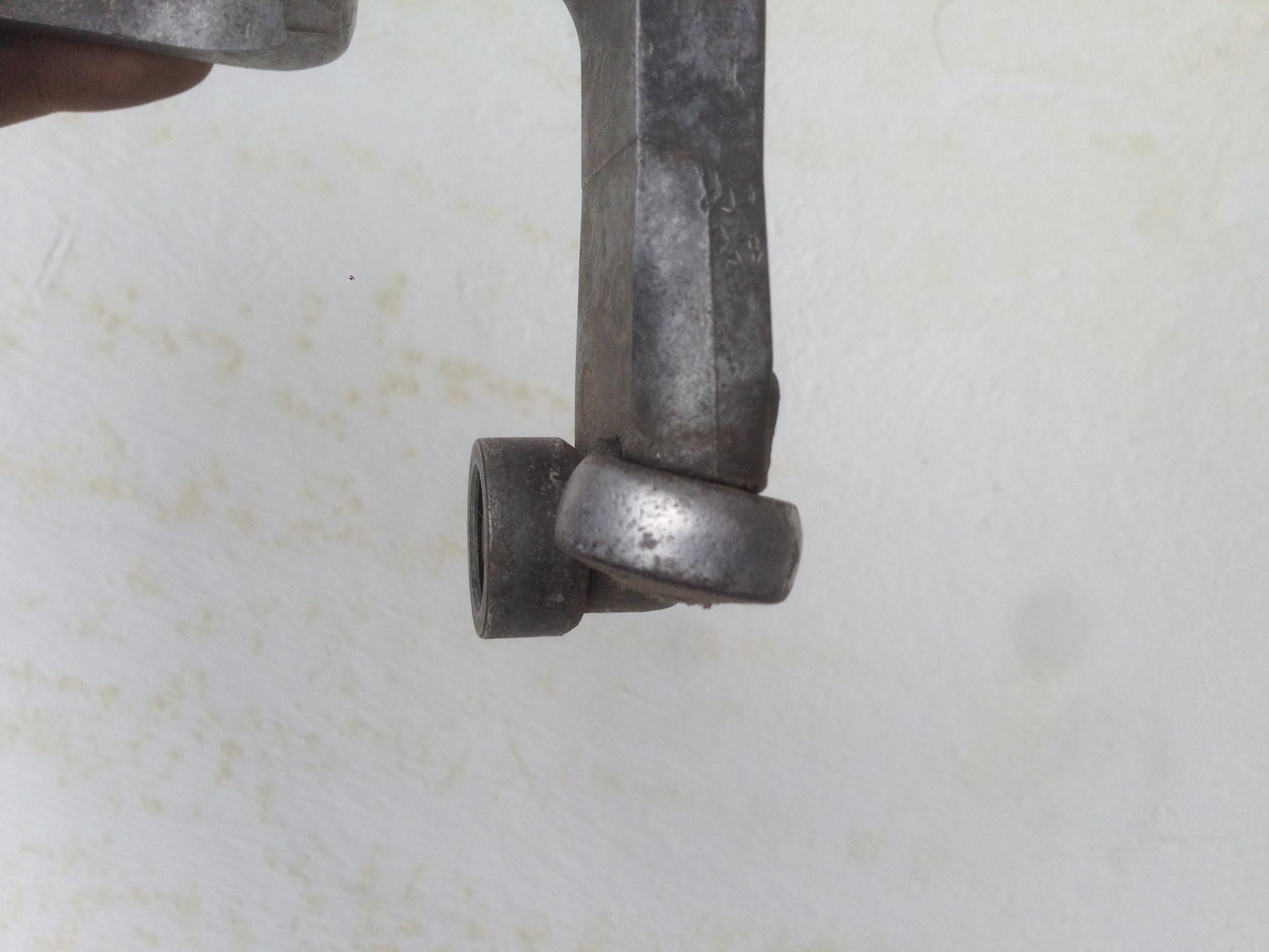

kurz bevor die Schiebetür schließt, als wenn das hintere Scharnier am Anschlag anliegt, kippt das Gleitstück in der Schiene, siehe Bild. Muss das so? Oder ist da was kaputt bzw. fehlt da was? Auf den üblichen Zeichnungen ist das nicht genau zu erkennen.

nein, das ist nicht in Ordnung. Vermutlich ist der Schlitz in Deinem Nylonblock völlig verschlissen und deshalb kippt das Ding weg. Der Schlitz ist normalerweise nur ein wenig breiter als das Blech, auf dem er läuft.
Ausbauen und erneuern.

Und dabei dann bitte auch gleich die Leichtzgängigkeit beider Gelenke, der Rolle und der Haltebleche, sowie die Ölnuten wiederherstellen.

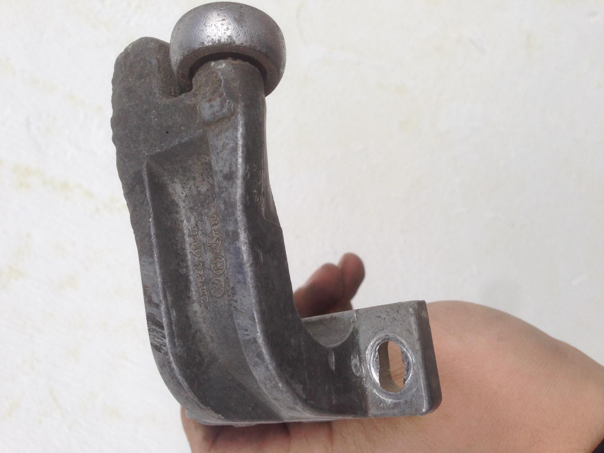

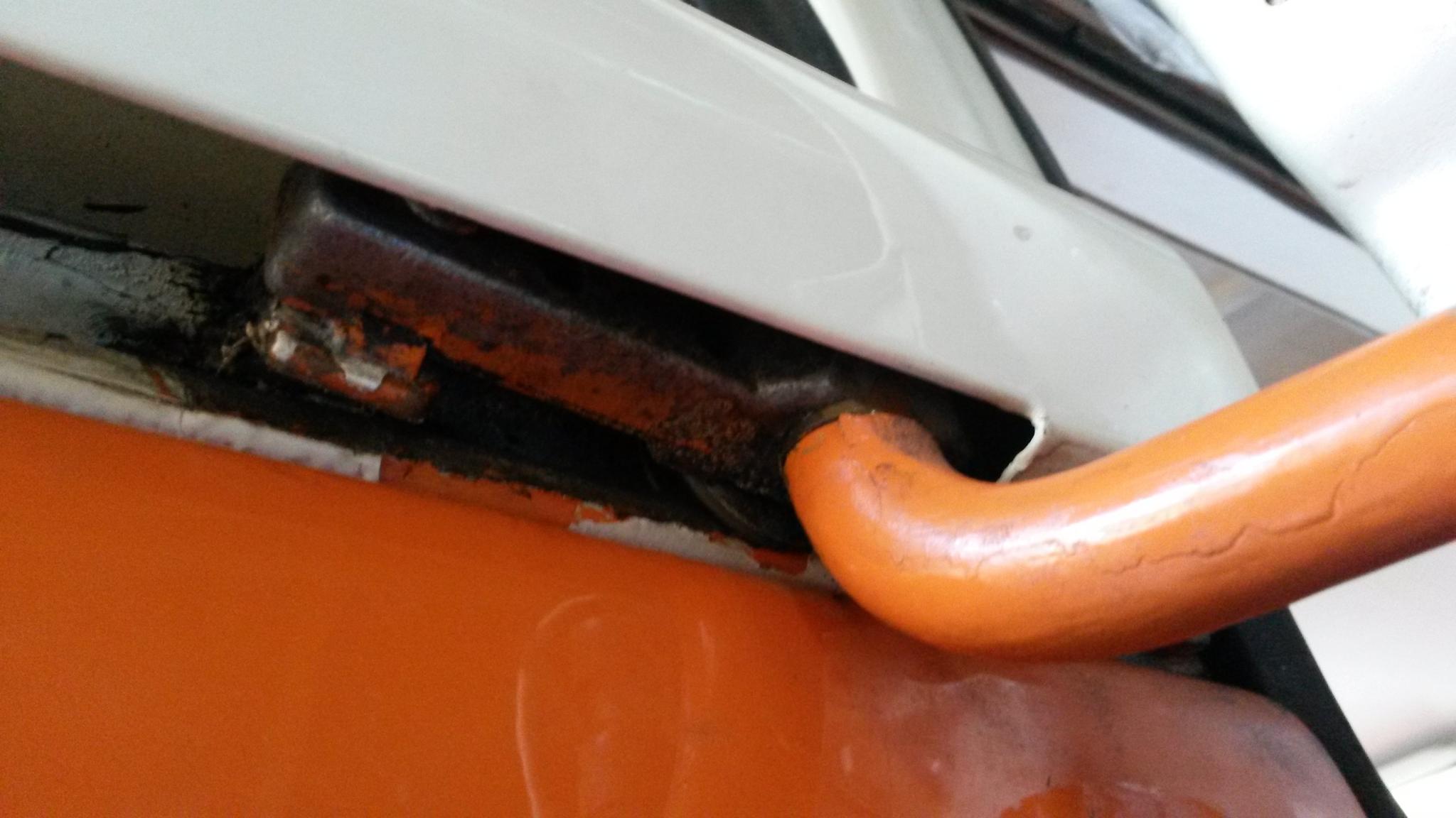

1. auf den letzten 10cm schleift die Halterung der Rollen vorne unten an der Karosserie.
Hatte das schon jemand? Möglichkeiten sind meiner Ansicht nach Rolle abgenutzt, Achse der Rolle krumm oder Karosserie krumm. Erkennt jemand etwas verdächtiges? Oder am besten alles einmal neu? Welche Qualität kann man verwenden (Repro günstig, teurer oder nur original)?

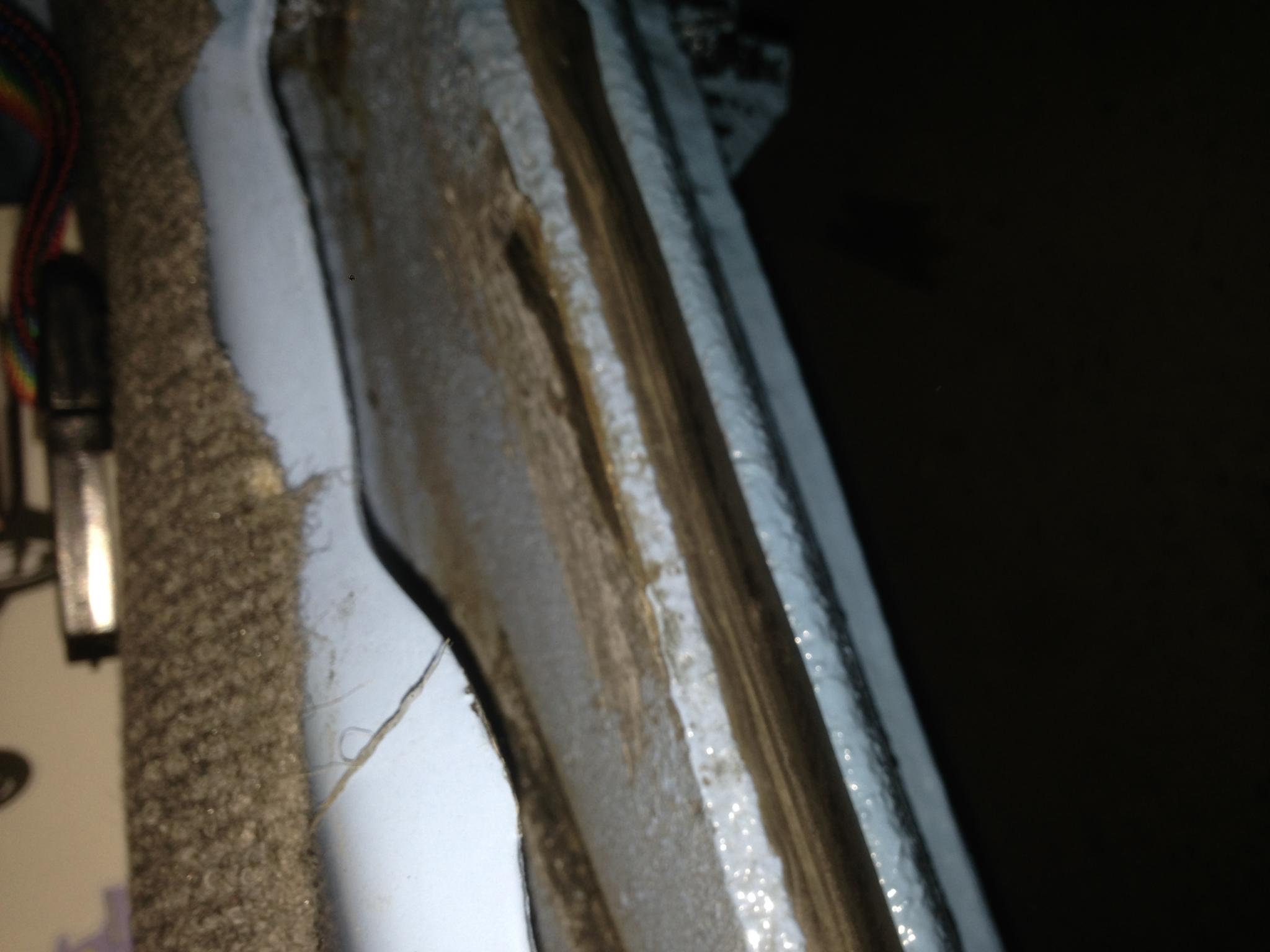

2. Ich habe die Vermutung, dass mein Schiebetürgummi falsch drin ist, erkenne es aber auf den Fotos hier nicht 100%.
Die Dichtung hat jeweils gegenüberliegend Lippen, zweimal als geschlossenen Wulst und zweimal als Kante/Lippe. Bei mir sind diese Kannten unten und oben und die geschlossenen Wulste vorne und hinten. Ist das korrekt?

ist das vielleicht eine T3 Schiebetürführung -
schau mal ob Du darauf ein Teilenummer mit 25 anfängt findest für T2 (bzw. T2.5 ungleich T2)
(weil T2 so aussieht: http://www.bus-ok.de/T2-Leitrolle-Schie ... 11843425-C)
