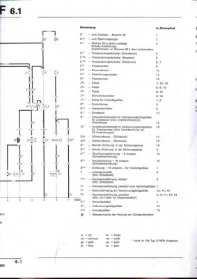

Alles ist soweit in Ordnung und gecheckt, allerdings habe ich ein Problem mit der Polung bei der Verkabelung für den Brennwächter (vier Pole, wobei fünf Kabel in die Tülle gehen, zwei gehen also auf einen Pin) und die Benzinpumpe (zwei grüne Kabel...kann mir nicht vorstellen, dass die Verpolung egal ist).
Falls sich jemand damit auskennt - vielen Dank schon mal vorab!
Ansonsten heißt es halt anhand von alten Stromlaufplänen durchmessen...

schau mal hier

An C vom Brennwächter sind 3 Kabel angeschlossen:
- Sw/ws zur Zündspule
-Sw/ro Verbrennungsgebläse
-Ge zur fliegenden Sicherung am Wischwasserbehälter und dann zum Relais 8C
An NO geht das Schwarze Kabel zum Relais 8a
An NC geht das rote Kabel zum Relais 8b
Gruß Jochen
Gruß Jochen

Superdanke Jochen!
das schaue ich mir gleich heute Abend mal unter dem Bulli an!
