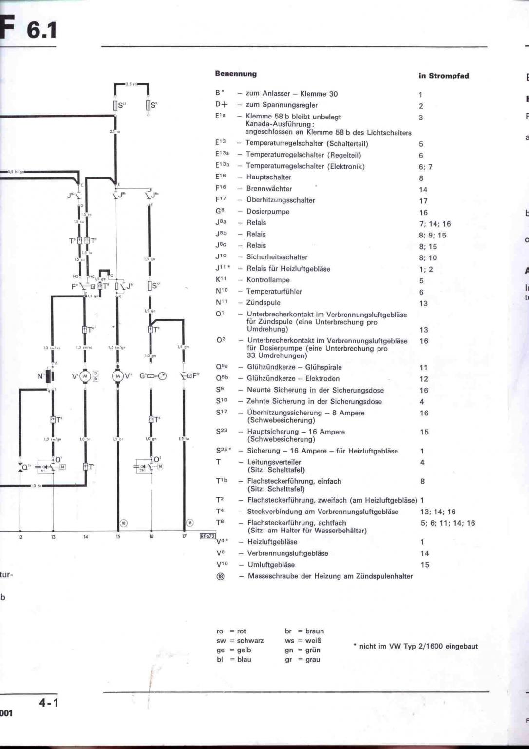

ich nehme zu Showzwecken meine alte BA6 Eberspächer Standheizung wieder in Betrieb.
Alles ist soweit in Ordnung und gecheckt, allerdings habe ich ein Problem mit der Polung bei der Verkabelung für den Brennwächter (vier Pole, wobei fünf Kabel in die Tülle gehen, zwei gehen also auf einen Pin) und die Benzinpumpe (zwei grüne Kabel...kann mir nicht vorstellen, dass die Verpolung egal ist).
Falls sich jemand damit auskennt - vielen Dank schon mal vorab!
Ansonsten heißt es halt anhand von alten Stromlaufplänen durchmessen...

An C vom Brennwächter sind 3 Kabel angeschlossen:
- Sw/ws zur Zündspule
-Sw/ro Verbrennungsgebläse
-Ge zur fliegenden Sicherung am Wischwasserbehälter und dann zum Relais 8C
An NO geht das Schwarze Kabel zum Relais 8a
An NC geht das rote Kabel zum Relais 8b
Gruß Jochen

Die Beschreibung für den Brennwächter ist super. Bei der Benzinpumpe sehe ich zwei grüne Kabel und ich weiß nicht welches auf welchen pin kommt
Danke schon mal!
Danke schon mal!
Re: Standheizung BA6
Ok, hat sich geklärt-Verpolung ist egal! Danke für die Hilfe!

So, jetzt brauche ich doch noch mal Eure Hilfe!
Ich bin mir ziemlich sicher, dass eine Sicherung durch ist, oder irgendwo fern der Standheizung ein Stecker gezogen - es tut sich nämlich rein gar nix!
Wenn ich meiner Original-Bedienungsanleitung trauen darf, müsste die Standheizung auf Platz 12 im normalen Sicherungskasten abgesichert sein. Außerdem habe ich gerade gefunden, dass noch eine 16 und eine 8 Amprere-Sicherung irgendwo unter dem Cockpit unmotiviert rumhängen sollen - ich bin mir aber nicht sicher, ob es die sind, die ich heute gefunden habe...
Gibt es sonst noch eine Sicherung, von der Ihr wisst? Oder habt Ihr eine genauere Beschreibung, wie das aussieht?
Oder sonst ein Stecker, der fern der Standheizung gezogen sein könnte? (rund um die Standheizung ist alles angeschlossen).
Danke noch mal und Grüße!

Moin Christian,
die fliegende Sicherung für die Standheizung findest du unterhalb des Sicherungskastens hinter der Verkleidung im Fußraum. Zumindest bei meinem Westfalia befindet sich hier auch eine zweite fliegende Sicherung für den Innenausbau, eventuell hast du diese stattdessen geprüft.
Eventuell ist bei dir auch der Sicherheitsschalter (für Erschütterungen beim Unfall) ausgelöst, dieser befindet sich am Sicherheitsrelais links oben untern Armaturenbrett, montiert am Frischluftkanal.
Zum Entriegeln, musst du den kleinen roten Hebel an der Seite betätigen.
