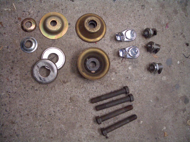

habe in einer Kiste mir unbekannte Teile gefunden:
muss nicht alles vom T2 sein,..
die Schraube ist 12 x 80 und SW17 10.9 ca. 20mm Gewinde
Die Chromklappe hat die Nr. 281 829 067A
Danke für Hinweise
Helly
Danke für Hinweise
Helly

Rechts im Bild könnten Handschuhfachverriegelungen sein?
Die Scheiben könnten zur LiMa gehören?
Was steht auf den Schrauben drauf? 8.8? 10.9?

Hallo Alexos,
auf den Schrauben steht 10.9,
Schlösser Handschuhfach kann sein, sind die eigentlich gleich bei späten Käfern und T2?
Die großen Scheiben haben ein Lager innen, die anderen sind nur aus ganz dünnen Blech,
vielleicht auch nur von einem Wasserhahn
Danke
Helly
Danke
Helly

tippe auf Stossdämpfer-Schrauben.helly hat geschrieben:auf den Schrauben steht 10.9

Könnten die großen dünnen Scheiben die Kappen der Lenkzwischenhebellagerung sein?helly hat geschrieben:Die großen Scheiben haben ein Lager innen, die anderen sind nur aus ganz dünnen Blech,

sind die Chrom-Schlösser vielleicht von der Tresorklappe einer Pritsche?

Hallo Wolfgang und Rolf Stephan,
Ja, ich glaube das könnte sein, ich werd mal am Stoßdämpfer messen wegen der Schrauben.
Danke schon mal
Danke schon mal

... welche Steigung? 80er Länge ist mir eher unbekannt beim T2.helly hat geschrieben:... die Schraube ist 12 x 80 und SW17 10.9 ca. 20mm Gewinde

Könnten die nicht vom Typ11 stammen? Ich meine, mich zu erinnern, dass ich auch noch solche herumliegen hab. Steht zufällig "Kamax" drauf?

also die hinteren Schrauben der Stoßdämpfer sind folgende (da bin ich gerade dran):
Oben M12x1,5 100mm
unten M12x1,5 90mm
Man muß ja wenn man die Monroe Air verbaut die obere Schrauben unten verwenden und oben eine 110mm lange nehmen.
Grüße Daniel
Oben M12x1,5 100mm
unten M12x1,5 90mm
