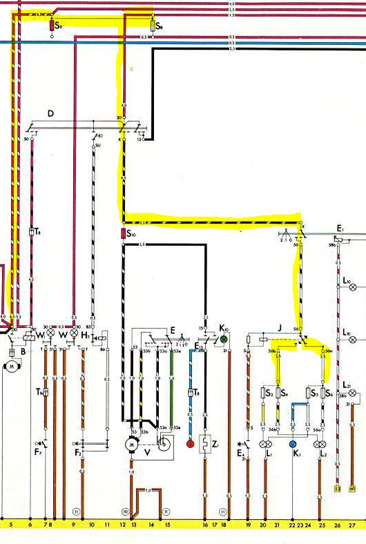

Moin zusammen,
kann mir jemand sagen, mit welcher Sicherung die Klemme 53 am Lichtschalter abgesichert ist? Bei mir geht das 1,5 Quadrat Kabel zum Sicherungskasten und ist dort mit nem 4 Quadrat verbunden und gesteckt. Allerdings auf der Zuführungsseite, das kann ja so nicht sein, oder?
An der Stelle, das ist die vierte Sicherung von rechts gezählt, ist nur eine weiße 8A Torpedosicherung verbaut, rechts daneben die beiden roten 16A Sicherungen.
An sich lese ich den Stromlaufplan so,dass der Lichtschalter an S10 hängen müsste, sprich an der abgehenden, abgesicherten Seite und dann sicherlich mit 16A abgesichert...(?).
Ich komm mir echt blöd vor, aber kann mir bitte mal nen Tipp geben, wo ich sicher und ohne Überlastung die Klemme 53 abgesichert anklemme und wo im Sicherungslasten 8A und wo 16A Sicherungen reingehören..?

es wäre schön und leichter für die Beratenden, wenn Du von Deinem vorliegenden Verdrahtungsplan einen Link beigefügt hättest.
... und ich hoffe die Rede ist vom Fern-/ Abblendlicht.
http://www.ratwell.com/technical/Fuses.html
Klemme 53 am Lichtschalter kenne ich leider nicht, könnte es vielleicht 56 sein? Klemme 53 ist nämlich für die Scheibenwaschanlage (-Wischermotor) vorgesehen. Zwischen Batterie und Lichtschalter gibt es keine Sicherung, erst nach dem Lichtrelais wo die Kabel zu den Scheinwerfern gehen, befindet sich jeweils eine 8 A Sicherung pro Glühfaden!WestyBerlin1978 hat geschrieben:... kann mir jemand sagen, mit welcher Sicherung die Klemme 53 am Lichtschalter abgesichert ist?
Doch, ist so. Das meist rot / weiße Kabel kommt von Klemme 30 Anlasser, wo auch die Batterie mit dem 25² Kabel angeschlossen ist. Ich meine, das müsste die untere Sicherungsseite sein, also der nicht abgesicherte Part. Nach rechts bzw. links wird die Stromverteilung vorgenommen, während nach oben über die Sicherungen Verbraucher geschaltet sind.WestyBerlin1978 hat geschrieben:Bei mir geht das 1,5 Quadrat Kabel zum Sicherungskasten und ist dort mit nem 4 Quadrat verbunden und gesteckt. Allerdings auf der Zuführungsseite, das kann ja so nicht sein, oder?
Leider nein. Vom Zündanlassschalter Klemme X geht das Kabel auf den Steckplatz der Sicherung 10 von da aus über den nicht abgesicherten Verbinder / Brücke geht es direkt weiter zum Kontakt X Lichtschalter. Der abgesicherte Part von S10 läuft weiter zum Scheibenwischer.WestyBerlin1978 hat geschrieben:An sich lese ich den Stromlaufplan so,dass der Lichtschalter an S10 hängen müsste, sprich an der abgehenden, abgesicherten Seite und dann sicherlich mit 16A abgesichert...(?).
... sollte jetzt klar geworden sein oder etwa nicht, ansonsten Nachfragen. Dann aber bitte mit verlinktem Plan!WestyBerlin1978 hat geschrieben:... aber kann mir bitte mal nen Tipp geben, wo ich sicher und ohne Überlastung die Klemme 53 abgesichert anklemme und wo im Sicherungslasten 8A und wo 16A Sicherungen reingehören..?

Das Kabel kommt als
6mm² Rot/Weiß vom Magnetschalter (Batterie+),
geht auf ein rotes 4mm² zum Zündschloß,
Als Klemme X schwarz/gelb 2,5mm² (wird beim Anlassen abgeschaltet) zum Lichtschalter,
als Klemme 56 weiß/schwarz zum Fernlicht Relais,
und erst jetzt kommen die Sicherungen für die Scheinwerfer. (S3-S6) Sprich es ist extrem viel Brennstoff für Fehler vorhanden, die nicht abgesichert sind.

danke für die Infos, genauso bescheiden ist es bei mir angeklemmt. Ich hatte nen Auszug aus dem Stromlaufplan angehängt, der wurde irgendwie nicht hochgeladen.
Bei mir ist das 1,5er Kabel, welches nicht abgesichert ist, irgendwann mal etwas "warm geworden", das finde ich sehr bedenklich, habe ein neues eingebaut. Absichern ist bei den Verbrauchern schwierig, ganz klar.
Könnt ihr bitte nochmal nachschauen, wo 16A Sicherungen hingehören? Ich denke an S11 und S12 auf jeden Fall...

Zitat Ratwell: ... 16A fuse locations are indicated in red at the top of each table.
Vgl bitte meinen angefügten Link (T2NJ72 » 5. Mai 2016, 23:31):

Tut mir leid, habe da andere Informationen vorliegen, eher 9 und 10!WestyBerlin1978 hat geschrieben:Könnt ihr bitte nochmal nachschauen, wo 16A Sicherungen hingehören? Ich denke an S11 und S12 auf jeden Fall...
T2NJ72 hat geschrieben:http://www.ratwell.com/technical/Fuses.html
