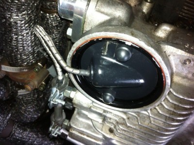

ich habe einen Adapter an dem runden Deckel, welcher sich hinten rechts unten am Motorblock befindet. Ca. 80 mm im Durchmesser und mit zwei Schrauben gesichert. Ich habe jetzt auf die Schnelle in der Bucht dazu nichts gefunden, ist aber ab und an dort verfügbar. Vorteil m.E. ist, dass der Sensor in der Ölwanne sitzt und somit die realistische Temperatur misst.
Alternativ hat CSP auch einen Adapter, der den Verschluß des hinteren Öldruckregelkolbens ersetzt und in den man den Sensor einaschrauben kann.

einfach ist z.B. die Ölablaßschraube gegen einen Temp-geber von VDO zu tauschen und von dort die Öltemperatur unten im Sumpf abzunehmen. Wenn es aber um die wahre Betriebstemperatur des Motors geht, ist die Öltemp nur ein indirekter Hinweis. Hierzu eignet sich ein Abnehmer unterhalb der Kerze des 3. Zylinders viel eher, denn er zeigt die eigentliche Motortemp dort an, wo kein Öl in nennenswerten Mengen hinkommt. Einen externen kühler kann ich nur empfehlen, nimm z.B: einen vom Mercedes/8, den Du dann mit Adapter und Schläuchen von z.B. CSP und einem Halter vom Forumsmitglied Matthias S schraubenlos hinter der Vorderachse montieren kannst.

der 914 hat ja den selben motor wie unsere busse! dort gab es ab werk einen anderen ÖLDomdeckel mit vertiefung ,halterung und geber für ein VDO instrument...ich meine den kleinen runden deckel,nicht das Ölsieb!!!....schau mal bei Mittelmotor auf die ersatzteilliste und/oder ruf dort an!
das ist erbrobt und wurde nicht umsonst von porsche entwickelt denn dort nimmst du auch direkt die temperatur aus dem sumpf und zwar wenn es noch warm ist!
