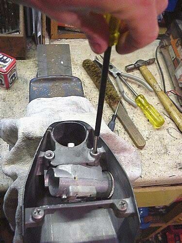

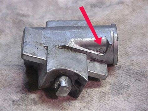

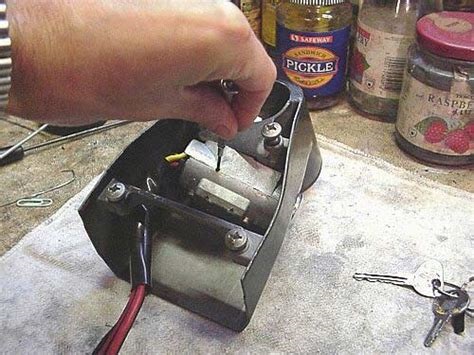

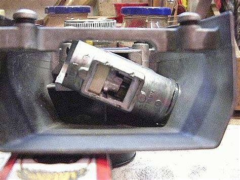

Re: T2a Zündschloss ausbauen
Ich konnte die Bilder aus dem Link oben (http://www.specialpatrolgroup.co.uk/spo ... arrel.html) per Bildersuche im Duckduckgo noch ergattern. Hier die ersten fünf Bilder:
(leider lässt sich die Reihenfolge der Bilde nicht ändern, daher ist Bild 1 zu unterst)
Zuletzt geändert von Haugens am 02.01.2020 20:55, insgesamt 2-mal geändert.

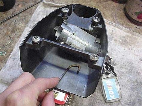

Und hier noch Bilder 5 und 6:
