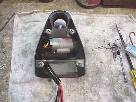

die Vorgehensweise im Link ist wirklich genail. Ich hatte das gleiche Problem, den Sch... Zylinder rauszubekommen. mach es so wie beschrieben: funktioniert wirklich sehr gut.

Also ich hatte nun auch das Problem, dass ich das Zündschloss wechseln musste.
Im Forum hatte ich nun den Link (in englisch) gefunden, bei dem man den Draht im „J“-Form benötigt, um die Feder
auf der „Rückseite“ einzudrücken, damit sich der Schließzylinder aus der Halterung löst.
Kurzum, ich habe mir ganz schön die „Karten“ gelegt - der Fehler bei mir war, dass ich zu Gunsten der Steifigkeit des Drahts,
einen mit einer Stärke von 4 mm gewählt hatte.
- das klappte gar nicht!
Wesentlich ist wirklich, dass der Durchmesser nicht größer, als 1,5 - 2 mm ist.
Ich hatte meine Draht dann (nach 1 Std!
) im Durchmesser beschliffen und es klppte auf Anhieb!
Ergo, der Tipp mit dem „J“-Draht funktioniert (bin froh, dass ich das jetzt hinter mir habe!!
VG Andreas

Ich konnte die Bilder aus dem Link oben (http://www.specialpatrolgroup.co.uk/spo ... arrel.html) per Bildersuche im Duckduckgo noch ergattern. Hier die ersten fünf Bilder:
(leider lässt sich die Reihenfolge der Bilde nicht ändern, daher ist Bild 1 zu unterst)
