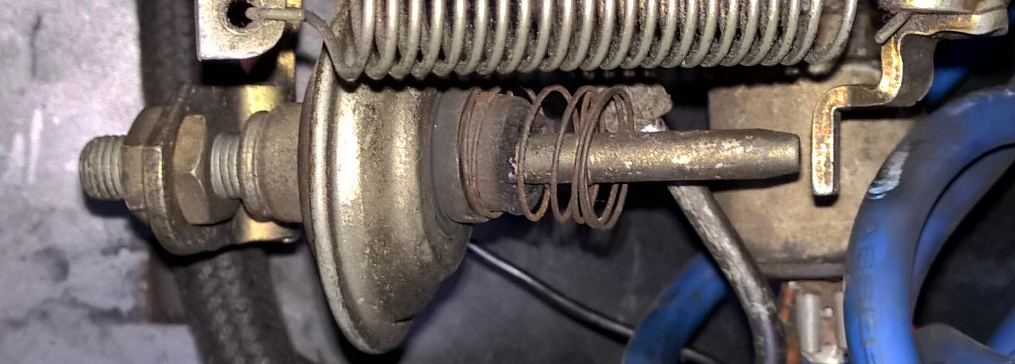

Danke für all´Eure Tipps. Mangels Zeit bin ich noch nicht allzu weit gekommen.
Einen anderen Defekt habe ich aber schon mal gefunden. Weiß nur nicht wie das Dingen heißt. Sieht wohl aus, als wäre die Feder fertig..
Viele Grüße von Rüdiger

Hallo Rüdiger,
http://www.michaelknappmann.de/bulli/mi ... 01400.html
... braucht man aber nicht so zwingend, geht auch ohne, die älteren T2 hatten das auch nicht, ging auch so.
Schau einmal bitte hier nach, was die Aufgabe des Schließdämpfers ist (mit der Suche nach "Schließdämper":
http://www.michaelknappmann.de/bulli/mi ... dellak.htm
... SchließdämperRüdiger*289 hat geschrieben:Weiß nur nicht wie das Dingen heißt.

Hallo Rüdiger,
die Feder Deines Schließdämpfers sieht doch gut aus. Zumindest kann ich nichts Ungewöhnliches daran erkennen. Die rastet in einer Nut des Bolzens ein und zieht in sanft nach außen. Allerdings scheint der Schließdämpfer unabhängig von der technischen Funktion nicht richtig eingestellt zu sein (das führt aber nicht zu Standgasproblemen).
Doch Du solltest Dir die blaue Spritleitung mal näher anschauen, irgendetwas schleift daran. Der Gashebel?

Re: Standgas beim Typ I
Die Feder gehört so kurz. Aber die ist einmal in sich verklemmt. Sieht man an den Windungen.
Hier zum Vergleich wie es sein soll:
