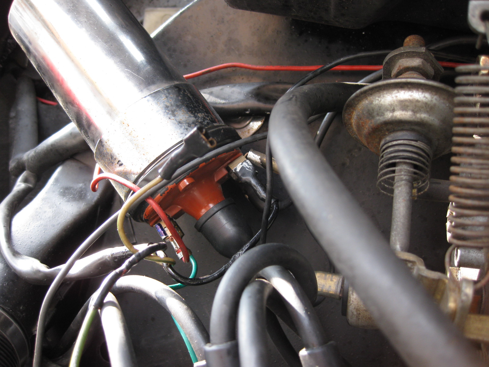

Einen anderen Defekt habe ich aber schon mal gefunden. Weiß nur nicht wie das Dingen heißt. Sieht wohl aus, als wäre die Feder fertig..

die Feder Deines Schließdämpfers sieht doch gut aus. Zumindest kann ich nichts Ungewöhnliches daran erkennen. Die rastet in einer Nut des Bolzens ein und zieht in sanft nach außen. Allerdings scheint der Schließdämpfer unabhängig von der technischen Funktion nicht richtig eingestellt zu sein (das führt aber nicht zu Standgasproblemen).
Doch Du solltest Dir die blaue Spritleitung mal näher anschauen, irgendetwas schleift daran. Der Gashebel?

Die Feder gehört so kurz. Aber die ist einmal in sich verklemmt. Sieht man an den Windungen.
Hier zum Vergleich wie es sein soll:
