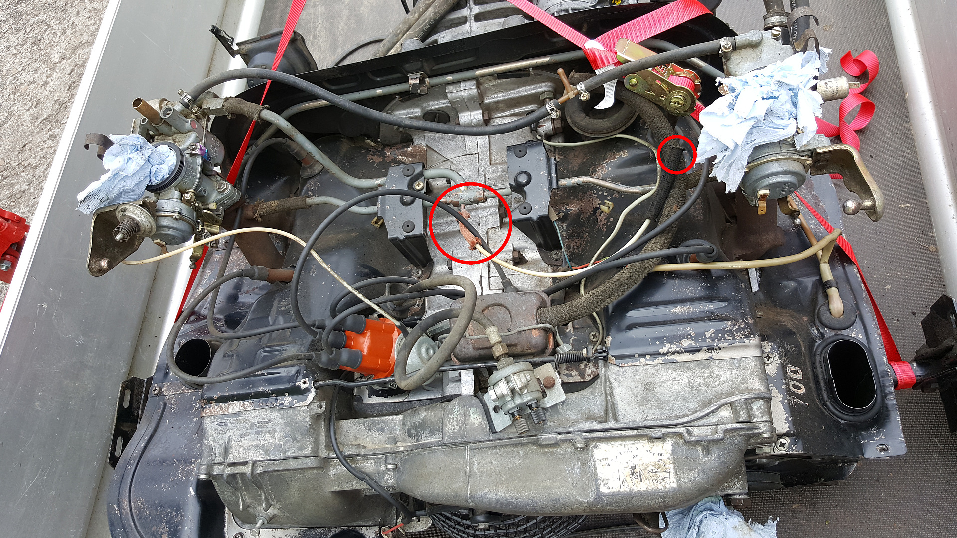

Ich habe auch eine Frage und ein paar Anmerkungen zu den Anschlüssen:
Uli
Wenn Du den im Bild rot markierten Anschluss meinst: der war bei mir auch mit dem linken Anschluss am rechten Luftfilterhorn verbunden. Verstehe ich aber nicht ganz, das ganze Geweih transportiert doch das Leerlaufgemisch vom linken dritten Vergaser in die Ansaugrohre. Was soll das Gemisch bei der Ansaugluftvorwärmung?kannsnichlassen hat geschrieben:[...]Ich habe noch einen dünnen Anschluss an dem Unterdruckgeweih unter dem Luftfilter frei, den nehme ich dann für linken Anschluss [...]

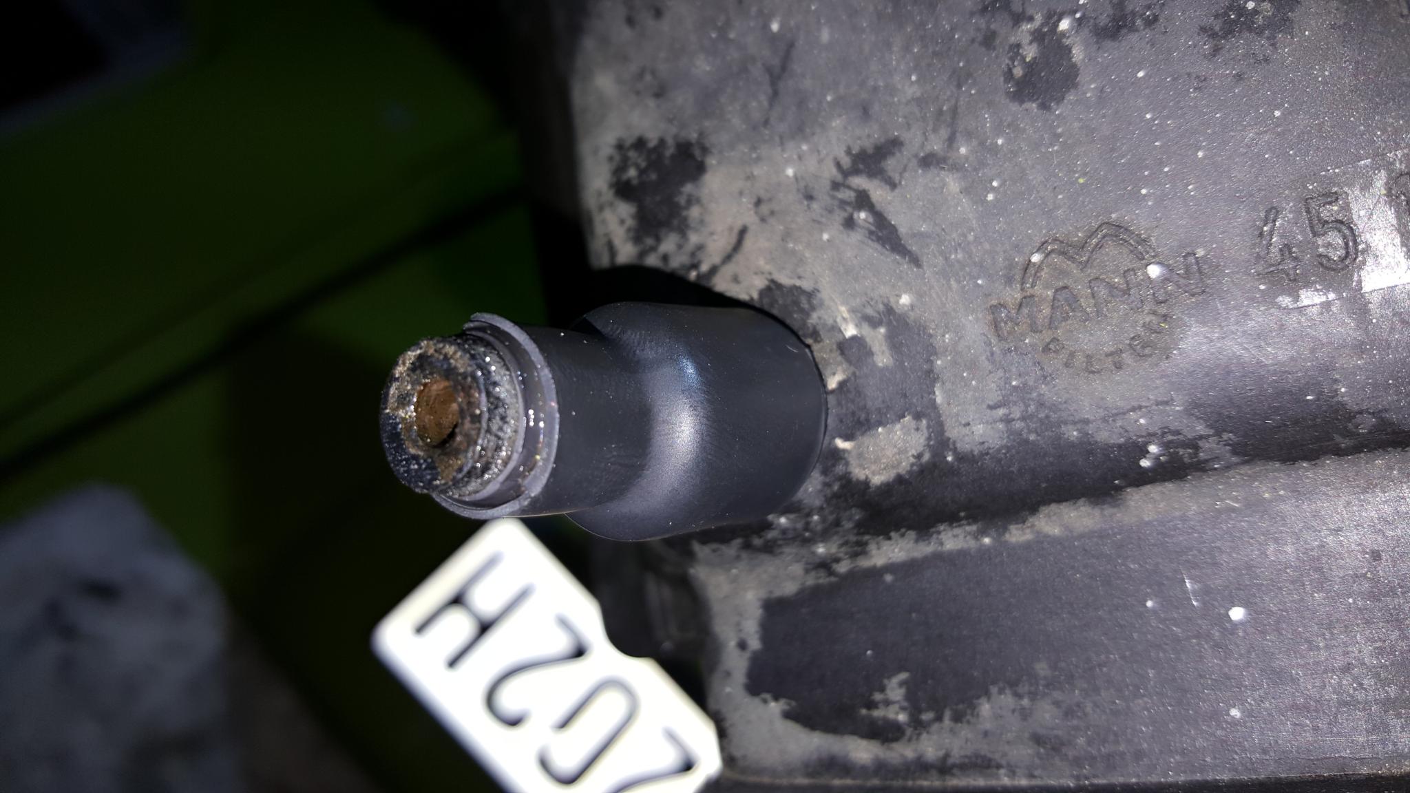

Hier ist der Anschluss für die Leitung aus dem T-Stück hinten oben an der Motorklappe. Das originale Gummiteil reduziert den Anschluss auf ein eingestecktes 4 mm-Röhrchen und ist wohl derzeit nicht lieferbar. Mein gerissenes habe ich mit Schrumpfschlauch provisorisch repariert.kannsnichlassen hat geschrieben:[...] und die Tankentlüftung kommt oben in den Filter.

... sicherlich auch 'ne Lösung.Duetto hat geschrieben:Das originale Gummiteil reduziert den Anschluss auf ein eingestecktes 4 mm-Röhrchen und ist wohl derzeit nicht lieferbar. Mein gerissenes habe ich mit Schrumpfschlauch provisorisch repariert.
... dann möchte ich bei dieser Gelegenheit gern noch den Forumskollege Ralf (PC-Doc) zitieren:
Ich hab ein kurzes stück schlauch mit 12mm am Luftfilter in das dann ein spritschlauch (glaube 5.5mm) steckt. Der ist so stramm da drin, das er nur mit bremsenreiniger da rein ging. Das kostet dann nur einen Bruchteil und ist neu.

Ich hatte das Röhrchen noch und habe es auch mit etwas Schrumpfschlauch gelöst, bis ich ein Neuteil finde, und mit Hilfe der Bilder konnte ich sogar die Dichtung unter dem Warmluftregler wiederfinden. Jetzt suche ich mal den langen Schlauch zum rechten Ohr und warte auf das Röhrchen zum linken Vergaser, dann ist alles dort zusammen.

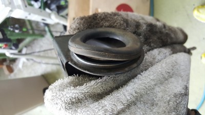

gibt es mittlerweile evtl. große diese Dichtung unter der Luftvorwärmklappe irgendwo
zu kaufen? Oder hat dafür jemand ne Bastellösung?
Gruß Markus
